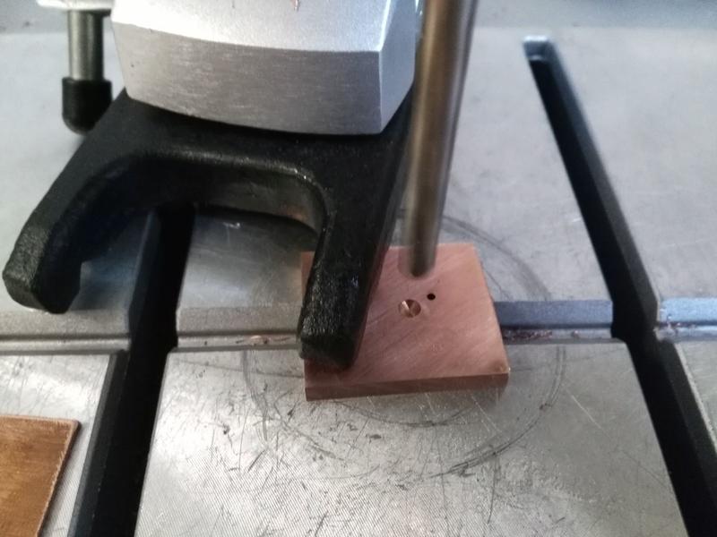

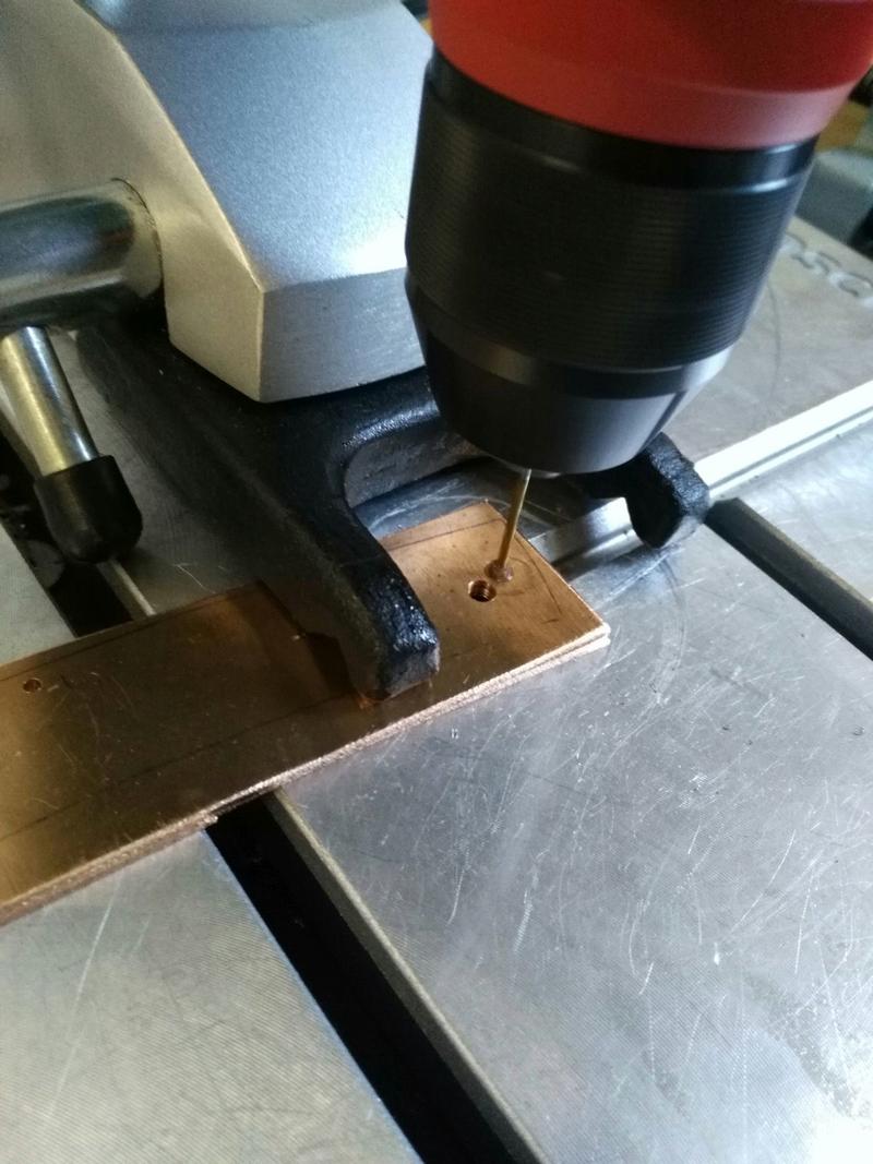

Im Anschluss wurden die Löcher für die Befestigung der Griffschalen und Backen gebohrt (1,6 mm für das M2 Gewinde) und die Achsbohrung gerieben (4 mm).
So sahen die Platinen dannach aus:
Hier sieht man auch schon schön den ersten Fehler der mir unterlaufen ist. Ganz rechts habe ich in einem unachtsamen Moment begonnen mit dem falschen Bohrer zu bohren, glücklicherweise wird das später durch's Holz verdeckt. Die Bohrung für die Befestigung der Griffschalen habe ich etwas verlegt, da ich bedenken hatte dass das Material an der ursprünglichen Stelle nun zu dünn für ein Gewinde ist.

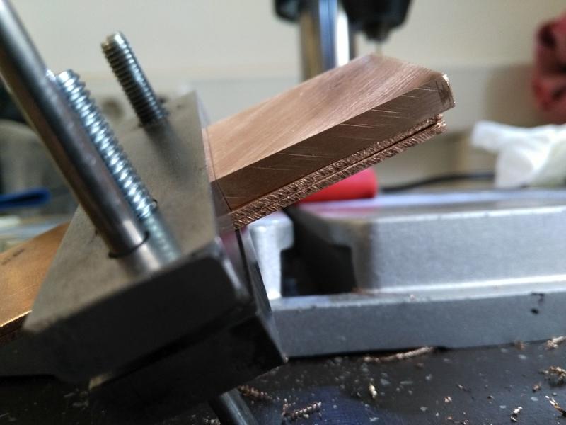

Im Anschluss wurden die Platinen wieder mit Hilfe eines Heißluftföns getrennt, mit Passstiften verbunden und ein Fileguard angebracht um die Backen auf beiden Seiten genau gleich auszurichten. Diese wurden anschließend wiederum mit Sekundenkleber aufgeklebt.
Dabei ist mir auch schon der nächste Fehler unterlaufen, und zwar habe ich die Backen versehentlich ein Stück zu weit vorne aufgeklebt, was mir allerdings erst im nächsten Schritt bewusst wurde.

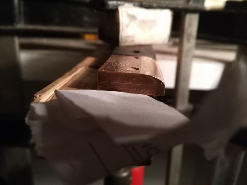

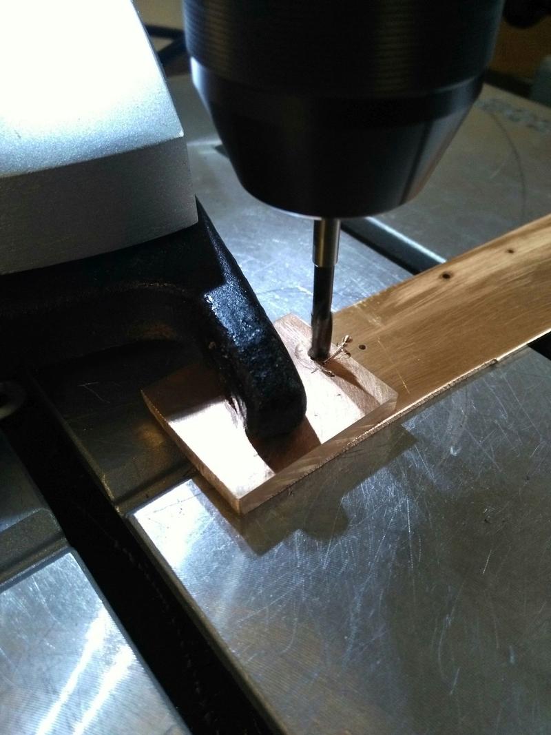

Als nächstes wurde durch die entsprechenden Löcher in der Platine durch die Backen gebort:
Dabei fiel mir dann auf, dass eines der Löcher durch das falsche Aufkleben doch recht nah am Rand der Backen sitzt, aber ich entschloss mich dann dennoch so weiterzuarbeiten.
Anschließend wurden die Löcher in den Backen noch mit dem Flachsenker bearbeitet um Platz für die Schraubenköpfe zu schaffen:
Die Teile wurden wieder mit Hilfe eines Heißluftföns getrennt, die Löcher durch die Backen auf 2 mm aufgebohrt, da hier kein Gewinde geschnitten wird, und mit einem 6,5 mm Bohrer eine Vertiefung für den Kopf der Achsschraube angebracht:

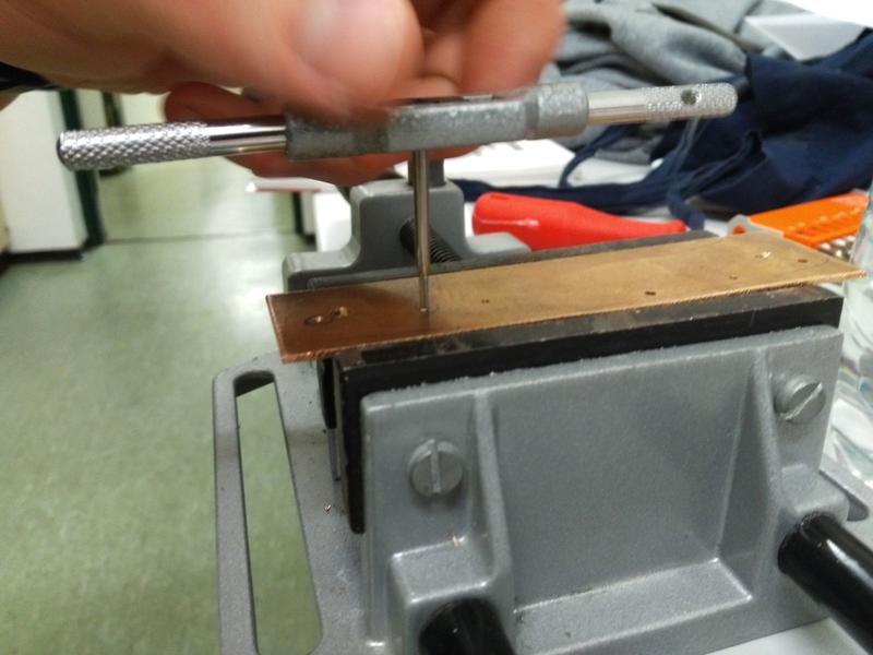

Dannach wurden noch die M2 Gewinde zur Befestigung der Backen geschnitten:
Das waren übrigens die ersten Gewinde die ich je geschnitten habe, glücklicherweise war ein Freund dabei, der mir zeigen konnte wie's richtig geht.

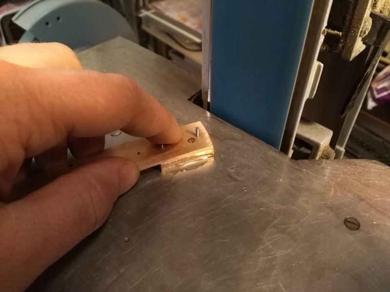

Am Bandschleifer wurden die Platinen, wieder mit Passstiften verbunden, vorsichtig in Form geschliffen:

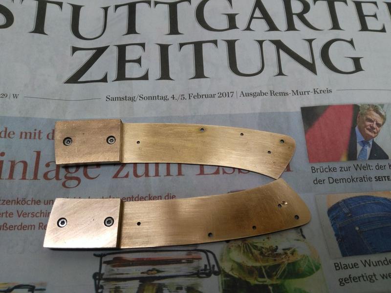

So, endlich habe ich mal wieder etwas Zeit gefunden ein wenig weiterzumachen.
Heute habe ich beide Platinen inklusive Backen mit Feile und Schleifpapier bearbeitet, damit beide Platinen genau deckungsgleich sind und ein sauberer Übergang zwischen Platine und Backe geschaffen wird:

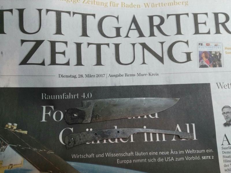

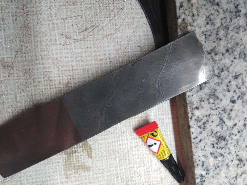

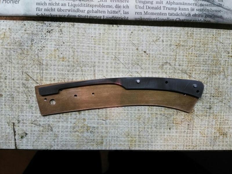

Vor ein paar Tagen habe ich begonnen die Klinge zu bauen. Hier mal ein Bild vom Stahl, auf dem schön das Damastmuster zu erkennen ist:
Also zunächst mal die Achsbohrung angebracht und auf 4 mm gerieben und ein paar Bohrungen gemacht wo der Platz zwischen Feder und Klinge knapp war, damit ich mit der Bügelsäge nicht versehentlich reinsäge.

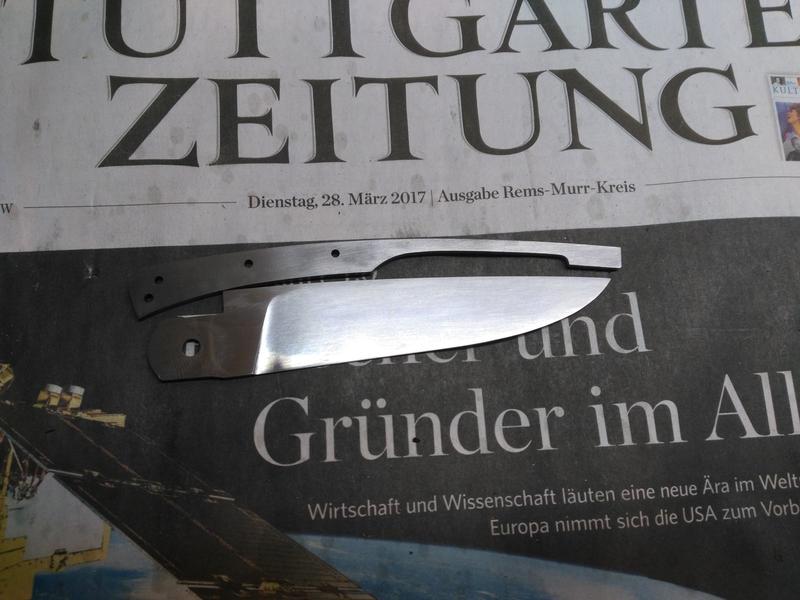

Im Anschluß habe ich die Klinge ausgesägt und mit dem Bandschleifer in Form gebracht, damit sind wir auch beim aktuellen Stand:
Langsam kann man erkennen wohin die Reise gehen soll. allerdings sehe ich gerade, dass ich die Vorderseite der Backen wohl noch ein wenig abrunden muss.
Nun sind aber einige Fragen aufgekommen, die ich klären sollte bevor ich weitermache:
Zum einen nutze ich für Feder und Klinge den gleichen Stahl, so dass ich entweder die Klinge auf 1,8mm planschleifen sollte um Platz für die Washer (je 0,1mm) zu schaffen, oder wie z.B. in diesem Video gezeigt eine Vertiefung in die Liner fräsen sollte. Leider fehlt mir für beides die Ausrüstung. In dem Buch von Stefan Steigerwald und Peter Fronteddu zum Bau von Slipjoint-Messern wird explizit erwähnt, dass man für Klinge und Feder das selbe Material verwenden kann und durch die Washer der Rahmen leicht auseinander geht. Haltet ihr das für eine praktikable Lösung, die auch optisch ansprechende Ergebnisse liefert?
Meine zweite Frage betrifft die Form der Federtasche. Ich habe an anderer Stelle im Internet gelesen, dass diese nicht perfekt rechtwinklig sein soll, so dass stellenweise ein kleiner Spalt zwischen Feder und Tasche entsteht. In dem oben genannten Buch war davon allerdings nicht die Rede. Sollte ich also versuchen zwei perfekt zueinander passende Teile herzustellen oder lieber die Variante mit dem Spalt versuchen? Falls nicht ganz klar ist was ich meine, kann ich auch mal versuchen eine Skizze anzufertigen.
Über eure Tips und Anregungen, insbesondere zu diesen Fragen, würde ich mich sehr freuen.

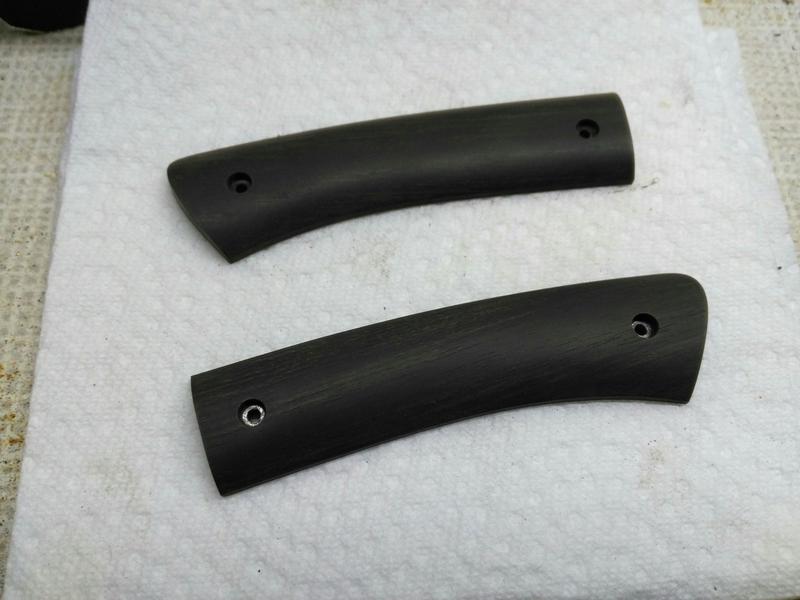

Zunächst wurden die Löcher für die Befestigungsschrauben auf die Ebenholzgriffschalen übertragen und die Löcher mit dem Flachsenker bearbeitet.
Prompt ist dann im Anschluss als ich die Griffschalen grob in Form sägen wollte eine der beiden der Länge nach gerissen. Ich habe sie dann mit Epoxy wieder geklebt und hoffe sehr, dass sie trotzdem stabil genug ist:

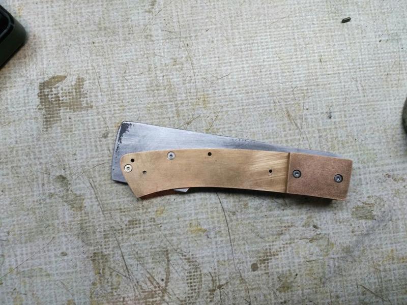

In eine der beiden Platinen wurde ein Gewinde geschnitten und die andere angesenkt um so Platinen und Feder mit Hilfe einer Schraube zusammenziehen.
Dabei hat sich herausgestellt, dass eine Schraube offensichtlich zu wenig ist, da dadurch das Messer hinten auseinander ging. Also wurde dort noch eine weitere Schraube angebracht:
Danach wurde die Feder natürlich bündig mit den Platinen geschliffen.

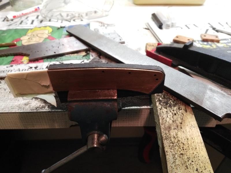

Zunächst habe ich die Klingenwurzel in Form gebracht und etwas Material an der Feder abgenommen, die Höhe beträgt jetzt 3 mm. Allerdings habe ich an der Klingenwurzel noch etwas Material stehen lassen, die Feinarbeit erfolgt dann mit gehärteter Feder und Klinge.
Außerdem habe ich die Griffschalen in Form gefeilt:

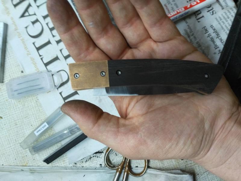

Zum Schluss hab ich mal testweise alles zusammengebaut um mal einen Eindruck davon zu bekommen, wie das fertige Produkt aussehen wird:

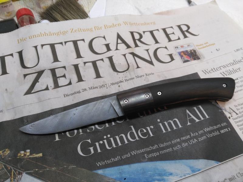

glücklicherweise hat der Postbote genau heute die gehärteten Teile von Jürgen Schanz zurückgebracht.
An dieser Stelle ein großes Dankeschön an Herr Schanz für das superschnelle Härten!
Da der Wecker morgen früh klingelt gibt's jetzt heute erstmal nur ein "Beweisbild" vom (fast) fertigen Messer, die WIP-Bilder sowie ein paar hochwerigere Bilder des Messers reiche ich dann morgen nach:
Morgen werde ich außerdem noch ein paar Worte dazu schreiben, was die letzten Tage noch am Messer gemacht wurde und was noch fehlt.
Matze

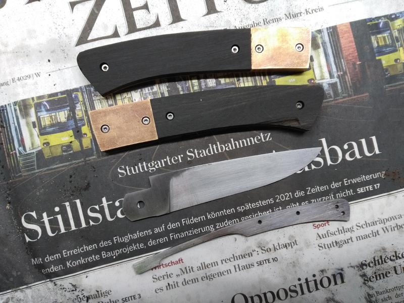

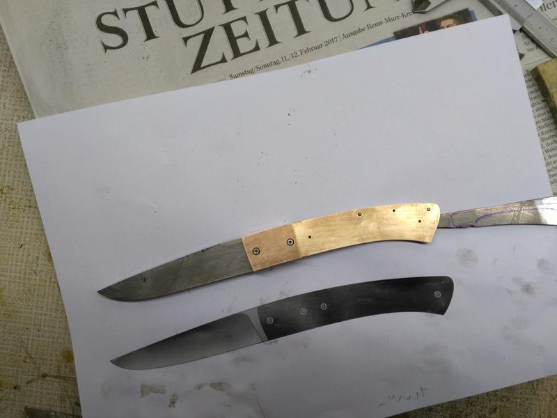

So, wie versprochen die WIP-Bilder, wenn auch einen Tag später als geplant.
So sahen die Einzelteile des Griffs am Donnerstag aus:

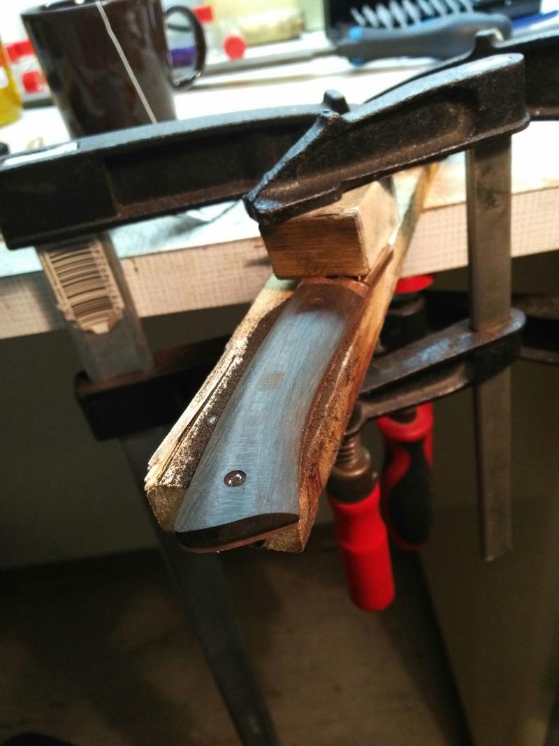

Als erstes hab ich mich daran gemacht die Backen in Form zu feilen:
Nach einiger Zeit sahen diese dann so aus:
Perfekt symmetrisch hab ich's leider nicht hinbekommen, aber ich denke das fällt im fertigen Messer kaum auf.
Im Anschluss direkt die Griffschalen auch in Form gebracht:

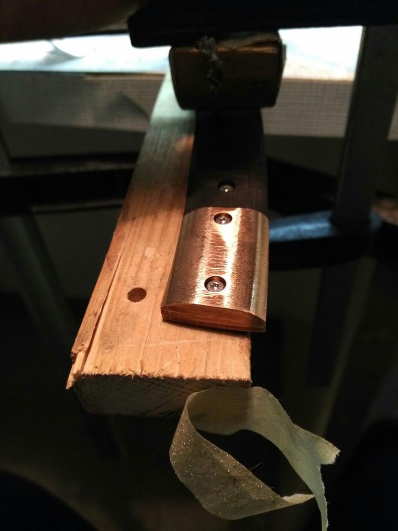

Die Backen wurden dann bis zur 800er Körnung geschliffen:
Das gleiche auch für die Griffschalen und direkt mit ein wenig Leinölfirnis behandelt:
So waren mir die Backen noch zu hell und ich wollte sie gerne ein wenig patinieren, eigentlich schwebte mir hier ein schönes rotbraun vor. Also für ein paar Sekunden in Natriumpolysulfidlösung getaucht:
Dabei sind die Backen deutlich dunkler geworden als beabsichtigt, im Moment bin ich mir noch unsicher, ob ich sie farblich so belassen möchte, so fehlt ein wenig der Kontrast zwischen Bronze und Ebenholz. So sah der fertige Griff dann aus:

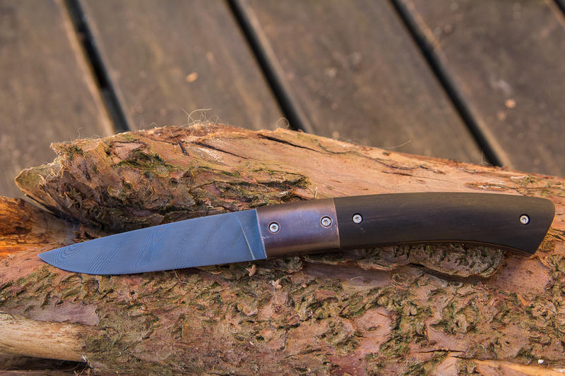

Hier nun noch zwei etwas schärfere Bilder als der Timestamp im vorherigen Post:
Wie man sieht ist die Patina nicht übermäßig haltbar, aber eigentlich finde ich, dass das Messer durch eine etwas ungleichmäßige Patina interessanter wird.
Insgesamt bin ich recht zufrieden mit dem Messer, dafür dass es mein erstes Klappmesser ist hat vieles besser geklappt als erwartet. An dieser Stelle nochmal vielen Dank an die anderen Teilnehmer hier, die mir das ganze Projekt mit ihrem kompetenten Antworten auf meine Anfängerfragen deutlich erleichtert haben.

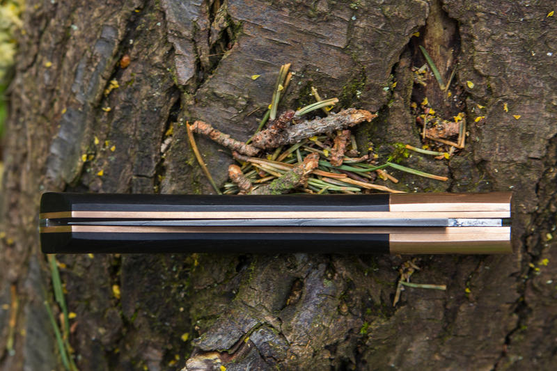

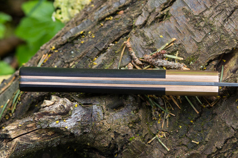

Noch einige Eckdaten zu dem Messer:
  • Gewicht: 146 g
  • Gesamtlänge: 203 mm
  • Grifflänge: 115 mm
  • Griffdicke: ~1,45 mm
  • Klingenlänge: 88 mm
  • Klingenstärke: 2 mm
  • Klingenmaterial: Damast von Markus Balbach, bestehend aus 1.2842 und 1.2767
  • Platinen und Backen bestehen aus Zinnbronze
  • Die Klinge läuft auf Gleitscheiben aus 0.1 mm dicker Phosphorbronze
Und wie gewünscht ein Bild vom Innenleben des Messers.
Die beiden Löcher in der Feder dienen dazu, die Platinen sowie die Feder miteinander zu verschrauben.
