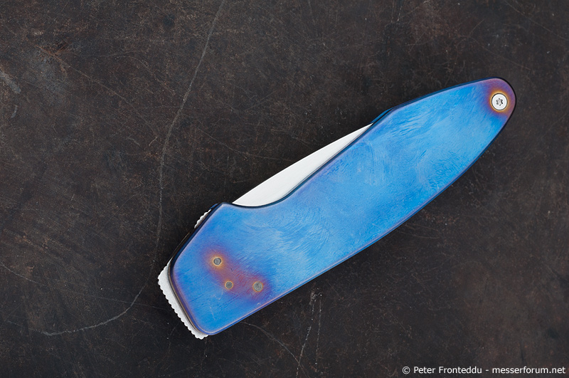

Den Folder hab ich in Buseck bei Markus gekauft. Ist ein früheres Modell (ob die #3 in den Griffschalen tatsächlich den 3. Folder meint, keine Ahnung, interessiert mich auch weniger). Klar und schlicht, was mir persönlich mehr liegt, als Modelle mit Einlagen. Dass man den Stop- und die Achspins auf der Rückseite sieht, werte ich mal als gestalterisches Stilmittel :steirer: Mich störts nicht.

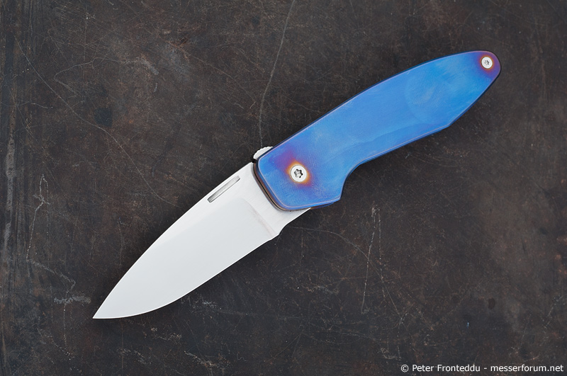

Messerchen:
Titan, gebläut. Schneidender Stahl :D Ne Feder (eigentlich zwei) und Kleinteile :steirer:

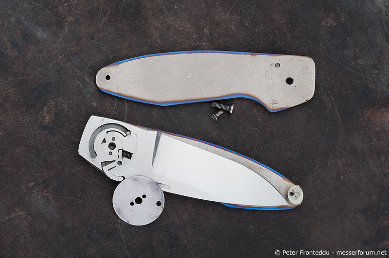

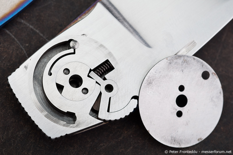

Hier mal geöffnet - ich erklärs gleich, mooment:
Der Anschlag ist im Klingenfuß integriert. Oben rechts der Pin, an dem die Klinge offen/geschlossen anschlägt. Der Witz ist die in den Klingenfuß geschnittene Feder, die die Klinge beim Schließen in den Rahmen zieht und dort festhält. Beim Aufklappen drückt der Pinockel die Feder von selbst nach unten.

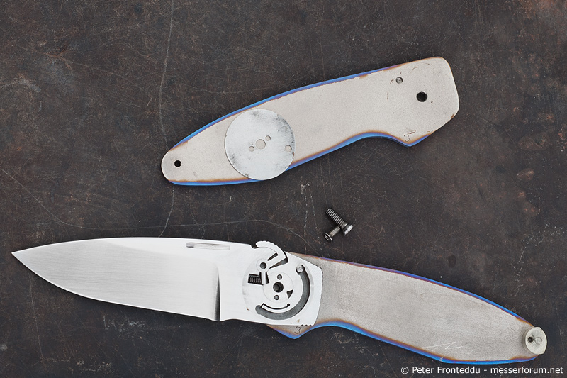

Hier ist die Klinge aufgeklappt. Die Spiralfeder drückt den Verriegelungshebel in die Kerbe der Achse

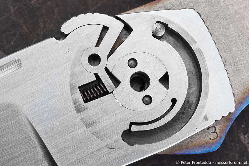

Das sieht dann in der Nähe so aus.
Zum Schließen schiebt man mit dem Finger einfach den Verriegelungshebel nach hinten, bis er aus der Kerbe rutscht.
Geile Mechanik, mehr fällt mir dazu nicht ein. Auf Passung gebaut, da wackelt nix und tut sich nichts. Jetzt hör ich aber mit dem Wackeln auf, das ist ja nur ein kleines Messerchen mit 60mm Klingenlänge. Da geht man zart mit um :)

Die "geile Mechanik" (Pitter), ist den Bildern nach zu urteilen, hochpräzise hergestellt. Alles, einschliesslich einer Federfunktion, ist in die Klingenwurzel eingearbeitet,wärmebehandelt und die gehärtete Klinge dann sorgfältig bearbeitet, dass alles so fein funktioniert.

Der ganze Verschluss wird Drahterodiert - wer sich damit nur ein wenig auskennt, weiss was da die Stunde kostet. Dann sind noch
diverse Anpassung von Nöten, das alles perfekt läuft.

Ich persönlich fänds nur stimmiger wenn die Rückseite der Griffschalen auch gebläut wäre, die bunten Tupfer um die Schrauben/Pins wissen aber auch so zu gefallen :super:
