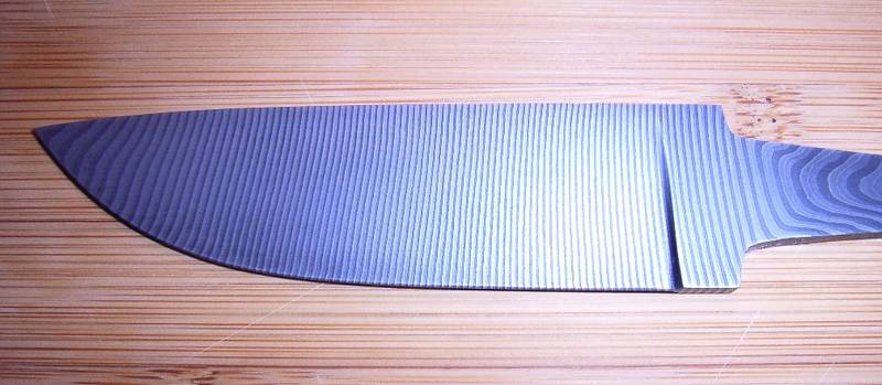

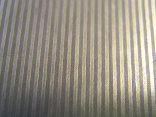

Nachdem vor kurzem von Andy mal eine schöne Klinge gezeigt wurde, die er mit "Masame" bezeichnete und die, wie ich mal tippen würde, aus gestirnten, längs liegendem Lagendamast bestand, dachte ich mir, ich mach mal eine mit Masame im Handstand, also mit dem gestirnten Damast, der senkrecht zum Klingenrücken und zur Schneide steht.
Man mag meinen, dass die Schweißungen so was nicht aushalten, aber wie man sieht, ist die Spitze der Klinge und selbst der Erl ausgeschmiedet. :D
Ziemlich genau 270 Lagen hat die Klinge.
Die Bilder sind gruselig, aber die Abende sind jetzt sehr kurz und mit Blitz respektive ohne beim Closeup (unscharf) war leider auf die Schnelle nichts Besseres drin und zum Ansehen reicht es. :D
Achim

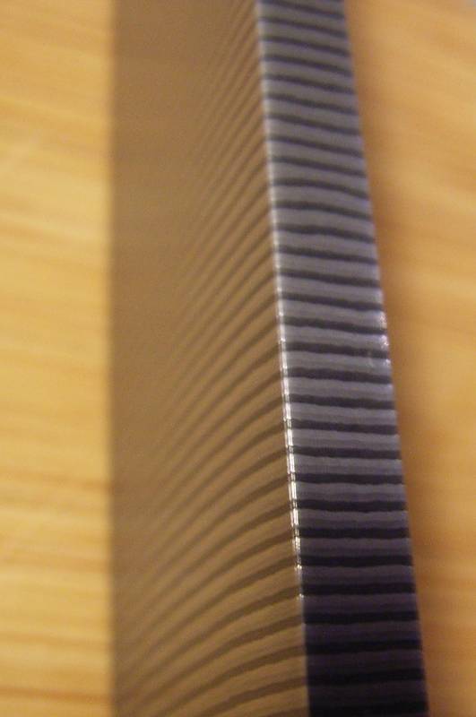

Vom Rücken her sieht das echt lustig aus:

Also mal abgesehen von der tollen Optik:super: - erwartest Du positive/negative Wirkungen auf die Schneideigenschaften/-leistung?

dirkb, neine, die Klinge wird wohl durchgehend den gleichen C-Gehalt haben und da die verwendeten Stähle sich mit maximal 2 Punkten HRc im Ausgangszustand härten lassen, denke ich, dass sie in etwa so wie die (sehr guten ) Ausgangsmaterialien schneiden wird. Solte sich aufgrund der verschiedenen Legierungselemente (Wolfram, Nickel, Mangan) mit zunehmendem Schneidkantenverschleiß jedoch dennoch eine leichte Sägezahnung ausbilden, so ist das zumindest für die Zugschnitteigenschaften sicher nicht von Nachteil. :D
Ja, Markus, Du hast Recht. Das Material hält eine Menge aus. Den Erl habe ich mit dem (kleinen) Lufthammer ausgeschmiedet. Delamination? Ein Fremdwort. Ich bin sicher, dass eine Klinge aus dem Zeug im Biegetest irgendwann irgendwo bricht, aber wohl kaum mehr in den Schweißungen als anderswo.
