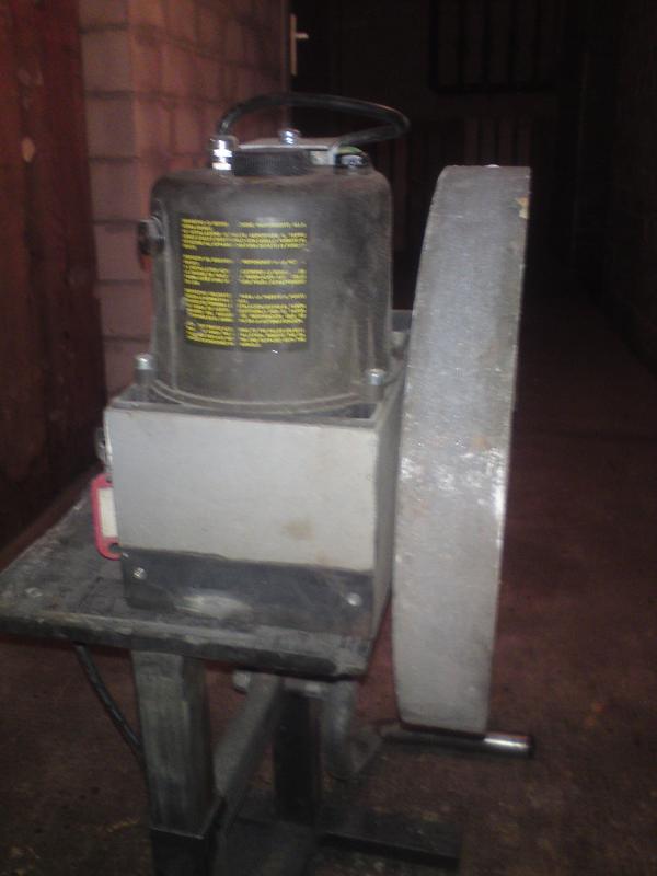

Mahlzeit Oli
Wenn du etwas langsam drehendes suchst und was auch noch preiswert ist (hab´s für umme bekommen) denk mal über so etwas nach....gebrauchter Motor für ein Schiebetor,ist Getriebe gleich mit drann und alles ist in Öl gelagert(weil Wetterfest).
Hier mit einem 350ger Stein macht das Ding satte 48 Umdrehungen in der Minute!
Läuft sehr leise und hat Kraft ohne Ende:hehe:
Vielleicht hilft es dir ja.
Gruß Ralf
