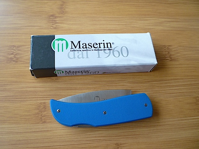

hier mal eine quick and dirty-Vorstellung aus dem südlichen Teil Europa’s, aus Italien, genauer Maniago-Bergamo, gefertigt von Maserin, nach einem Design von Attilio Morotti, Messerschmied aus Bergamo.
Schlichter Pappkarton, bunte G10 Schalen

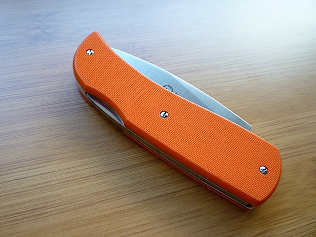

Das Favri kostet mit CPM S35VN Klinge 50,- Euro, ist aus europäischer Produktion und als I-Tüpfelchen legal in DE zu führen. Das ist ziemlich einmalig zu diesem Kurs. Alternativ gibt es das gleiche Modell auch mit Böhler N690 Stahl, auch nicht schlecht.
Einmal in blau mit CPM S35VN, einmal in orange mit Böhler N690

Favri-Line-Folder mit CPM S35VN Stahl sind nur mehr in geringen Stückzahlen aus Lagerbeständen zu bekommen, da Maserin dieses Modell nicht mehr auf der Homepage listet. Dazu kommt, dass laut Händler Maserin der Wechsel von CPM S35VN Klingen auf den aktuellen Böhler N690 Stahl der letzten Chargen nicht bekannt gegeben hat. Es gleicht einer Lotterie, ein Exemplar mit CPM S35VN zu finden und zu bekommen, wer eines aufstöbert sollte nachfragen ob die Angaben korrekt sind, die Produktbeschreibungen werden oft nicht aktualisiert, reklamieren und umtauschen ist die Folge, oder man mag/nimmt halt den Böhler.

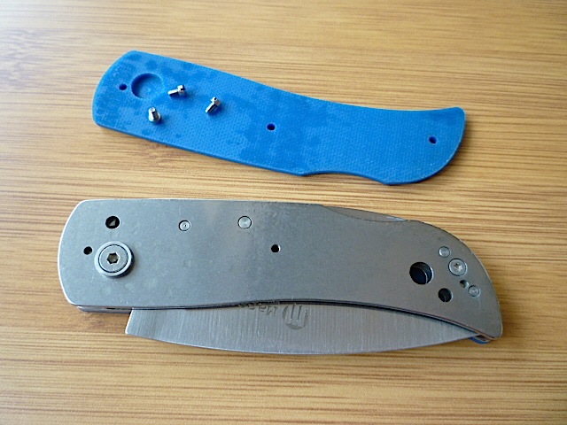

Das Messer erinnert in der Konstruktion und Machart an ein Müller MSP Backlock, ist allerdings eine Nummer kleiner und leichter.

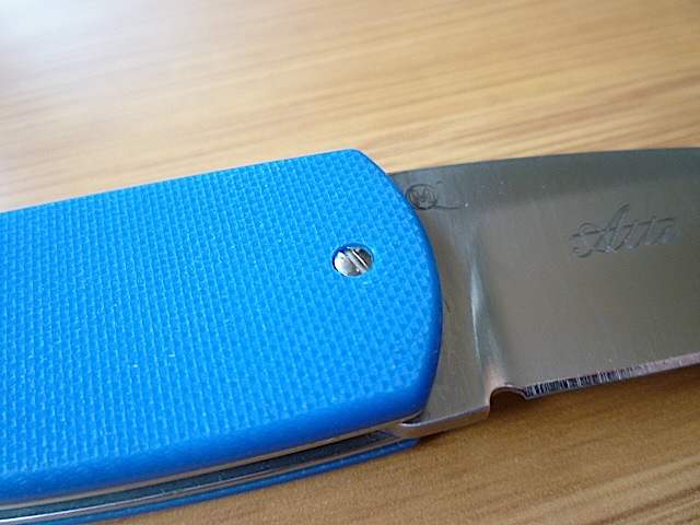

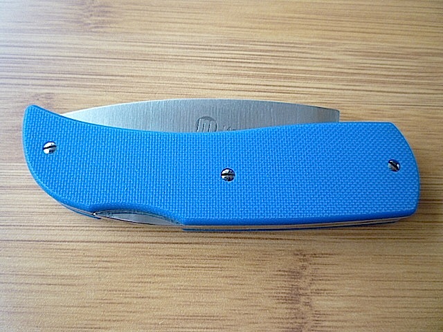

Ich hatte zwei Stück zur Ansicht, eines mit Böhler N690 in orange, das andere mit CPM S35VN in blau, beide sauber und ordentlich verarbeitet. Das Blaue habe ich behalten. Polierte Platinen, solider Lock und wie bei einigen anderen Maserin-Serien sind die Griffschalen mit kleinen Schlitzschrauben montiert, elegant gelöst und so ausgeführt, nicht oft zu sehen.

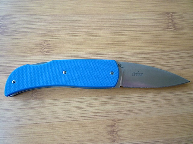

Die Klingenform und die weit vorstehende Klingenwurzel sind Geschmacksache, aber das Enzo PK70 hat ja auch eine vorwitzige Klingenwurzel und trotzdem seine Freunde gefunden. Dem Klingenrücken fehlt ein feineres Finish, kein Clip, kein Etui, passt knapp in die Münztasche einer Jeans, sonst ab damit in den Hosensack oder in die Sakkotasche, das passt schon. Das Blau der Griffschalen ist übrigens in natura ein wenig dunkler und kräftiger, also kein Babyblau :D

Da ein Messer in der Regel als Begleitung nicht genügt, verwende ich das Favri aktuell als „Back-Up-Sackmesser“ , mit der rasierscharfen Schneide und der dünn ausgeschliffenen Spitze ist es geradezu prädestiniert für feine und feinste Aufgaben. Das Favri ist eine unscheinbare Rosine im Kuchen, ein Underdog unter den in DE problemlos zu führenden Foldern, vielleicht ein Tipp für all jene, die sich in diesem Segment umsehen.

Nur die kleinen Schlitzschrauben machen mir etwas sorgen. Es hat doch seinen Grund,dass man bei so kleinen empfindlichen Schrauben mittlerweile meist auf Torx setzt.
Habe mich auch schon gefragt, was das mit den unterschiedlichen Stahlangaben im Netz/Katalog auf sich hat. Seltsam, dass man VON CPM S35VN AUF N690 wechselt.
Gruß Froghunter
Servus,
also um die Schrauben sorge ich mich nicht, die sind schon ausreichend dimensioniert, lass dich nicht vom Schlitz irritieren, das lässt sich ordentlich festziehen, hat schon Biss. Die Hintergründe für die Umstellung auf Böhler N690 sind mir nicht bekannt, die Info habe ich vom Händler.
