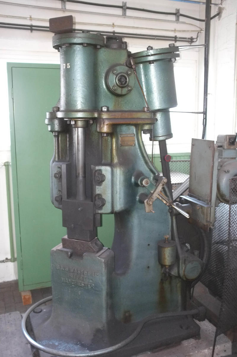

Hallo Leute,
hat jemand schon mal dieses Gerät gesehen? Die Themen im Net sind leider nicht sehr ergiebig. Es ist ein Massey Lufthammer.
Was darf so etwas kosten - Kann jemand eine Vermutung zum Bärgewicht abgeben, was sollte das Fundament können für so ein Gerät.
Wie ist denn im Vergleich der Lärm und die Vibrationsübertragung im Vergleich zu einem Federhammer?
Vielen dank für den Input.

Nicht ungeduldig werden.
Wahrscheinlich kennt den eben keiner.
Was für eine Nummer steht denn da oben drauf, ich lese 75 ?
Solche wo die Shabotte mit dem Hammerfuß aus einem Stück sind brauchen meist weniger große Fundamente
weil es eben ein Fundament ist. Was dafür aber die allermindeste Größe ist weis ich nicht.
Englisches Fabrikat, daher ist die Internetsuche auf englisch angeraten. Innerhalb von 5 Sekunden habe ich direkt schon mal ein technisch (!) offenbar baugleiches Fabrikat in der Bucht gefunden. Da hier entsprechende Links unerwünscht sind, such gerade mal selbst.
Hier ist ein schöner Bericht über eine Restaurierung:
http://thenewhearth.blogspot.de/2016/09/massey-2cwt-with-slides-power-hammer.html
Allgemein weiß ich, dass die Dinger bei manchen Schmieden sehr beliebt sind, weil sie eine sehr hohe Öffnung und damit recht hohe Werkstücke respektive Werkzeuge über den Werkstücken erlauben.
Die Angabe "75" kann übrigens wegen der Herkunft aus Avoirdupoids-Gebiet eine solche in Pounds sein. Größenmäßig käme das auch eher hin.
Fundamente brauchst Du deutlich solidere als für einen Federhammer. Aber der arbeitet auch mehr.
danke für die Einschätzung. Ich glaube mein Hammer ist etwas kleiner als der in der Restauration. Das Fundament größer als beim Federhammer? Hätte ich nicht gedacht, da hier weniger Massen bewegt werden.

Die Masse macht es nicht. Schlagkraft/Druck sind viel höher als beim Federhammer. Die Kadenz normalerweise auch oft.

Also die hatten den auf einem 40 cm Betonklotz der auf Schmiede-Dämmmatten lag und das reichte.
Ich hab das Ding mal gekauft. Wir werden sehen und ich werde berichten.

Hallo Richi,
die Massey Lufthämmer wurden von B&S Massey Ltd. in Manchester gebaut. Der richtige Ansprechpartner für diese Hämmer ist John Nicholson, der das Archiv der Firma verwaltet, die sich immer noch mit der Instandhaltung von Schmiedemaschinen beschäftigt.
http://www.masseyforging.com/home.htm
Eine sehr kurzweiligen Bericht über einen Besuch bei ihm findest Du unter: https://www.bladesmithsforum.com/index.php?/topic/16068-masseyanyang-power-hammer-john-nicholson/
Viel Erfolg mit dem schönen Lufthammer!
