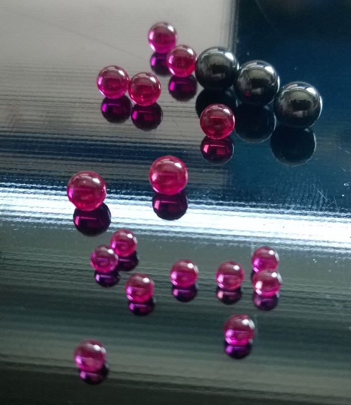

Von Keramik (Zirkonoxid, Rubin/Aluminiumoxid usw) halte ich nicht sehr viel, da ich schon ein paar mal gelesen habe, dass es sich "festfressen" kann und erst nach einer gründlichen Reinigung wieder reibungslos ;) funktioniert.

Meine Versuche mit verschiedenen Keramiken waren nicht von Erfolg gekrönt, im Gegenteil.

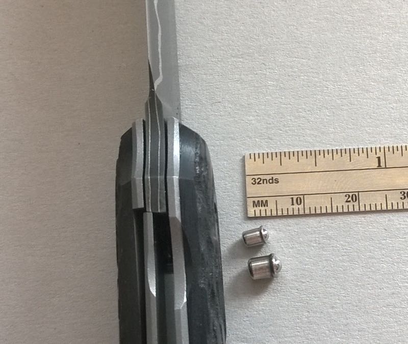

ich hab hier ein paar von den Dingern rumliegen für ein paar Tests, wie sich Klingen damit positionieren lassen.
Ohne Gewinde, da die glatte Bauform kürzer ist (kein Lochfür den "Schraubantrieb") - zwei Durchmesser 3 und 4 mm.
Optisch eindeutig nicht "sexy", da hätten Kugeln aus synthetischem Rubin oder Keramik mehr Potential :D
Die Federkraft hinter der Kugel ist recht schwach (Übersicht hier) und würde von der Federkraft des Liners mMn "überdrückt" werden, d. h. die Kugel wäre immer auf Anschlag.
Beim Liner-/Framelock hat der Detent ja "nur" die Funktion die Linerfeder auf Abstand zur Klingenwurzel zu halten, die Klinge im geschlossen Zustand vor unbeabsichtigtem Öffenen zu bewahren und beim Flipper für einen gewissen Gegendruck zu sorgen, damit's richtig schnackelt.
Deswegen würde ich die Druckstücke auch nur, wie von Nils beschrieben, als zusätzliche Haltefunktion einsetzen - sofern man denn genug Platz hat ...
Bei durchgebohrtem Dententloch in der Feder ist es in der Tat kein Hexenwerk, die Kugel auszutauschen.
