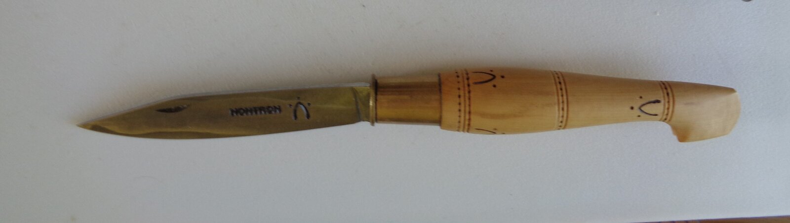

Wenn Du einen richtigen Klassiker willst, nehm' ein Nontron. Es ist das französische Taschenmesser ,
das seit um die 1700 hergestellt wird. Die Drehring-Sicherung hatte man also lange vor Opinel.
Découvrez toute la gamme de couteaux Nontron pliants (https://www.couteaux-nontron.fr/29-nontron-pliants)
Gibt es auch bei deutschen Händlern.
