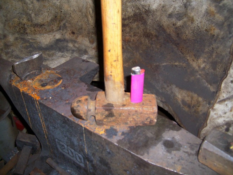

hier das versprochene Foto:
der Große hat ca. 1.8kg der Kleine 0.9 kg. Beide sind zu zweit geschmiedet (beim Großem war der alchemist dabei). Der Korpus ist jeweils aus Baustahl (sollte man vermeiden) mit jeweils einer aufgeschweissten Bahn aus 2842 blau angelassen (auch alles andere als optimal, aber bis jetzt splittert nix).
Sind von der Formgebung beides zwar ziemliche Gurken, aber bin begeistert vom Handling.

Der Korpus ist jeweils aus Baustahl (sollte man vermeiden) mit jeweils einer aufgeschweissten Bahn aus 8241 blau angelassen (auch alles andere als optimal, aber bis jetzt splittert nix)
leider ist unser MythBuster ein kleiner Legastheniker. Er meinte wohl 1.2842, Ihr wisst schon, den Messerstahl, der schön schwarz zeichnet.

Ich muss ja immer alles auf die harte Tour lernen.. für den nächsten Versuch dann..
Nach ner Stunde oder sogar eineinhalb und vielen Kilos Kohle war ich dann noch nichtmal durch diesen zähen Baustahl durch. Es hat zwar nicht viel gefehlt aber man muß ja dann noch oval aufweiten..
Als ich mir dann auch noch ob schwindender Koordination auf die Hand gedroschen haben hats mir erstmal gereicht...
Der nächste Versuch wird mit anständigem und vorgebohrtem Stahl unternommen, MythBusters Hämmer steigern meine Lust zu schmieden wieder ;)

Ich find die eigentlich gar nicht schlecht die Hämmer:super:, danke fürs zeigen!!
Was gefällt dir an der Formgebung nicht, kommt doch ziemlich nahe ans original oder??
