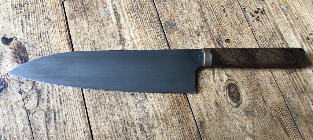

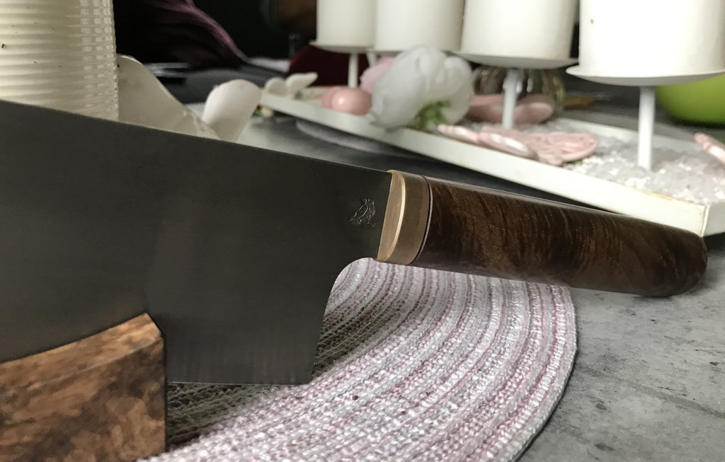

Hier mein erster Eindruck :
MATHIAS MARESCH Staufen Gyuto
Daten:
Klingenlänge: 23,5cm, davon 22,5cm scharf
Gesamtlänge: 36,5cm
Grifflänge: 13cm
Griffumfang:Ende: 7,6cm, Richtung Klinge verjüngend auf 6,6cm
Gewicht:170g
Klingenrücken:2mm (Klingenmitte)
Klingenhöhe:5,5cm (Klingenanfang)-5cm (Klingenmitte)

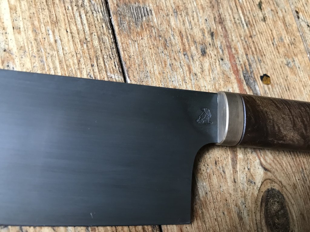

Klingenmaterial: 1.2419, vorpatiniert
nicht rostfrei
Härte: 62HRC

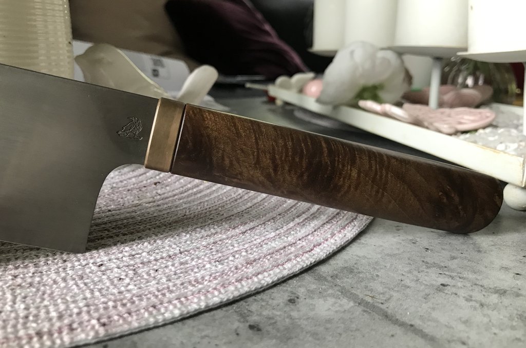

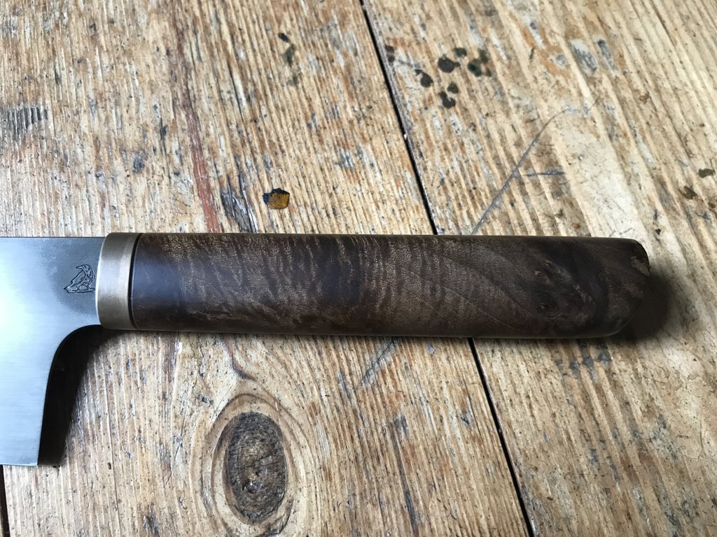

Griffmaterial: stabilisierte Walnussmaser

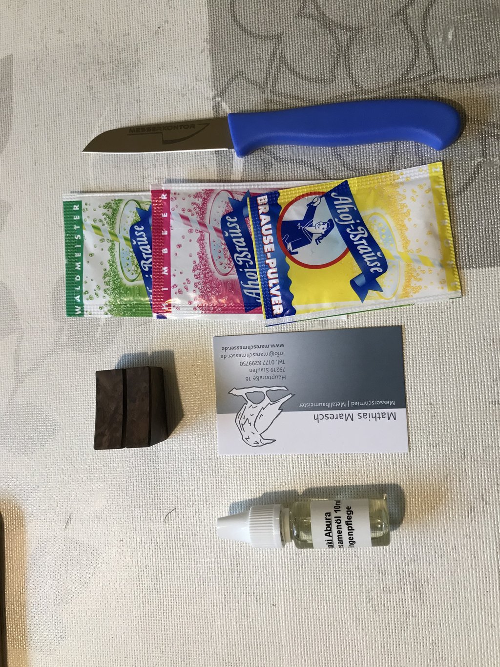

Claudia packt immer noch ne kleine Überraschung dazu...und einen kleinen Schnippler.

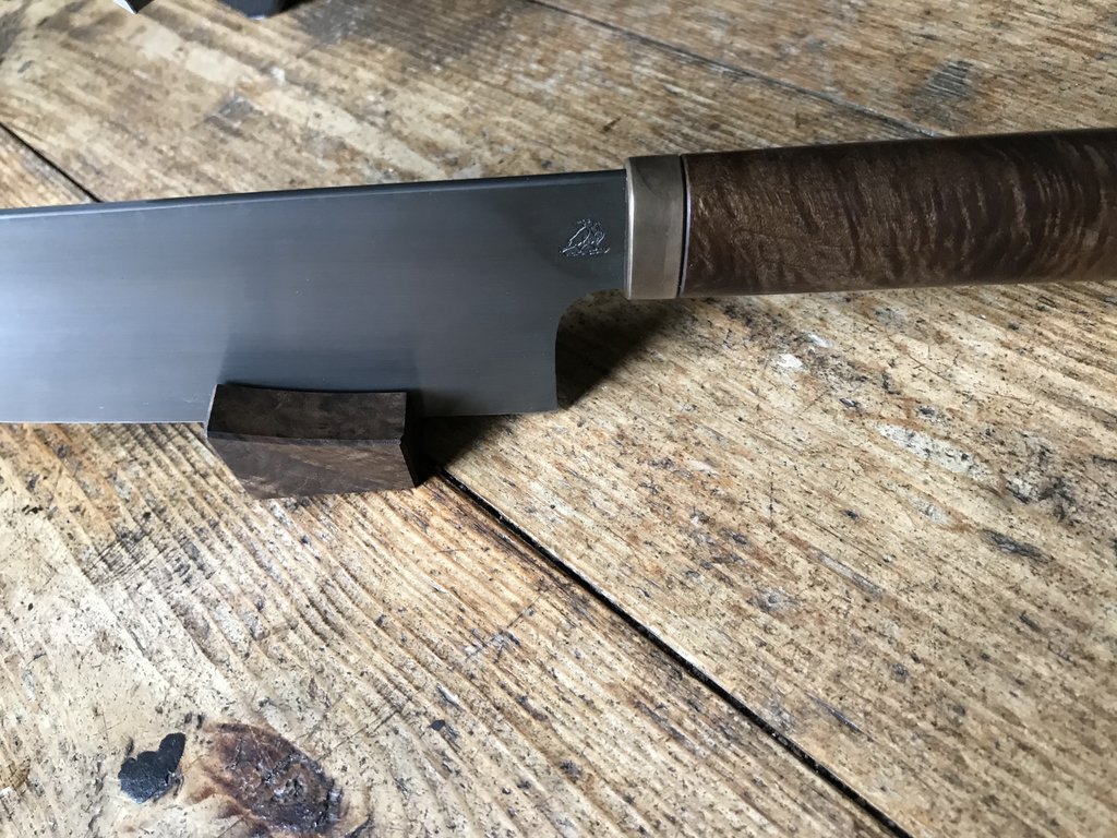

Das Messer ist Pieksauber verarbeitet. Über die Rille am Griff kann man streiten...ich finde das passt.
Muss man eben mehr putzen.
Nach ein paar Testschnitten , Möhre ,Zwiebel und co ist keine reaktiviert festzustellen.Ich denke das wird im laufe der Zeit nur dunkler.
Es liegt sehr gut in der Hand. Der Griff dürfte für große Männerhände etwas zu klein sein.

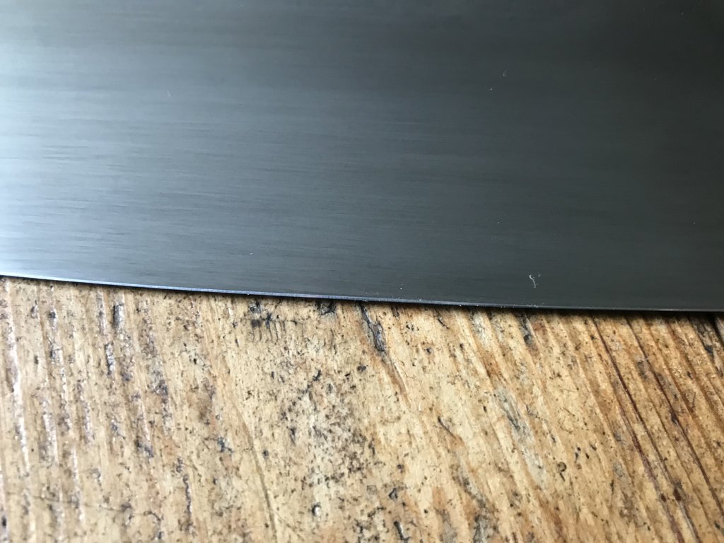

Laut Beschreibung soll der Anschliff fast auf Null sein....nöö..Ultradünn hat aber auch deutliche Nachteile. So wie es jetzt ist kann man denke ich relativ sorglos ans Werk gehen.
Das Messer kam brauchbar scharf bei mir an. Aber da ist noch Luft nach oben. Da ich immer einen neuen Grundschliff dran mache ,wird sich dann zeigen was so geht.
Was ich schön finde ist ,das die Spitze nicht so ultradünn ( zirpend ) ausgeschliffen ist.
So aus der Hüfte würde ich dem Teil jetzt gute Allroundeigenschaften attestieren
Nach ein paar Testtagen kommen noch mehr....
Fazit : GEILES Teil ...Der Mathias Maresch kann was !!
Gruss
Micha

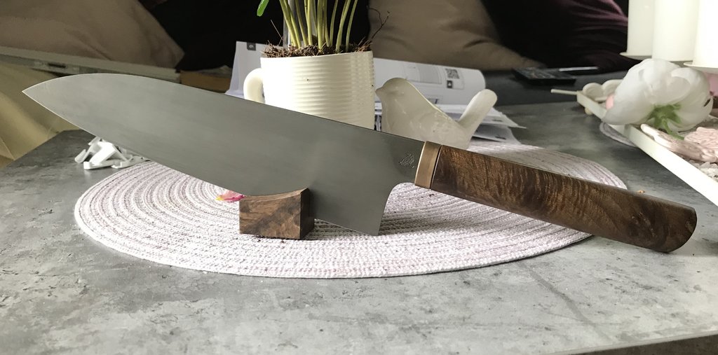

schau an, wo die 10 Stück so landen. :D Die erzwungene Patinierung hat es dir wohl leichter gemacht, dass es kein blankes, rostträges Messer ist. ;) Mir gefällt das Messer auch ausnehmend gut, die matt-graue Klinge und der schlichte, fast schmucklose Auftritt ist gelungen. Verarbeitung finde ich sehr sauber und der gewollt angefaste Spalt stört in einer sauberen und ruhige Hobbyküche nicht wirklich. Die Idee dahinter ist wohl der Spannung der verschiedenen Materialien beizukommen. Wäre es plan und das Holz schrumpft oder dehnt, ist das sicher eine Pufferzone, allerdings fraglich ob das bei stabilisiertem Holz wirklich nötig ist, aber Mathias Maresch wird sich was dabei gedacht haben.
Viel Freude mit dem Messer und über ein paar vertiefende Info's in späterer Folge würde ich mich freuen.
