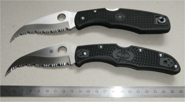

In der äußeren Form unterscheidet sich das Messer von der alten Version eigentlich lediglich durch den moderneren Griff, der sich am Endura 4 orientiert. Der Griff ist am Ende etwas schräger und abgerundeter und ragt deshalb etwas weiter nach hinten raus, und die Höhe reduziert sich nach hinten etwas. Der Backlock ist bei der neuen Version etwa 7mm länger, auch die Aussparung zur Betätigung des Locks ist entsprechend weiter nach hinten gewandert. Die Daumenrampe (sofern man das so nennen will) an der Klinge ist beim Matriarch 2 etwas steiler als bei der alten Version. Ebenfalls neu sind beim Griff die Verschraubung anstelle von Vernietung sowie der auf vier verschiedenen Positionen versetzbare Clip.
Hier mal ein Vergleichsfoto; oben das alte Matriarch unten das neue Matriarch 2:
Die neuen Griffschalen haben -wie im o.g. Thread schon angesprochen- versenkte Stahlliner mit Löchern, die es bei der alten Version nicht gab. Der Griff ist dabei ca. einen halben Milimeter dicker als bei der alten Version. Haptisch macht das ganze für mich keinen großen Unterschied, auch ein Gewichtsunterschied macht sich für mein Empfinden kaum bemerkbar.

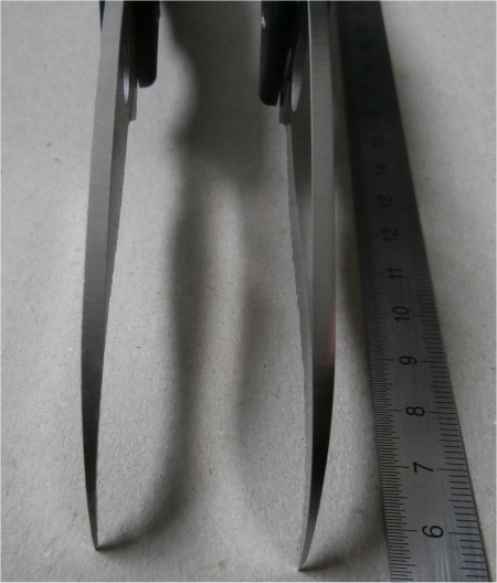

Am interessantesten fand ich, daß die von Spyderco angekündigte dickere Spitze so nicht vorhanden ist. Zumindest liest sich das in der Produktbeschreibung so, als ob bei der neuen Version durch eine dickere Spitze eher eine Nutzung für "normale Schneidarbeiten" im EDC-Bereich möglich ist, als das beim Civilian und alten Matriarch der Fall war - und im offiziellen Spyderco-Forum wurde das IIRC auch so kommuniziert.
Ich vermute daher, diese Information könnte für die Leute wichtig sein, die mit dem Gedanken spielen, sich das Matriarch 2 wegen der vermeintlich stabileren Klinge/Spitze als EDC zuzulegen.
Abgesehen von der Tatsache, das dieses Messer (aus hoffentlich naheliegenden Gründen) wohl nie so richtig allround- und alltagstauglich werden wird, ist die Spitze zumindest bei meinem Exemplar genauso dick bzw. dünn bzw. fragil wie bei meinem alten Matriarch. Tatsächlich ist die Klinge bei beiden über die gesamte Länge gleich dick dimensioniert. Mein Messschieber sagt bei beiden am Klingenrücken 3,05 mm, und auch die Verjüngung zur Spitze hin verläuft bei beiden gleich.
(Inwiefern sich die Dicke der Klinge und der Spitze zum großen Bruder Civilian unterscheidet, vermag ich nicht zu beurteilen, da ich das Civilian nicht besitze.)
Hier mal im Bild - links jeweils die alte Version, rechts jeweils das Matriarch 2:
