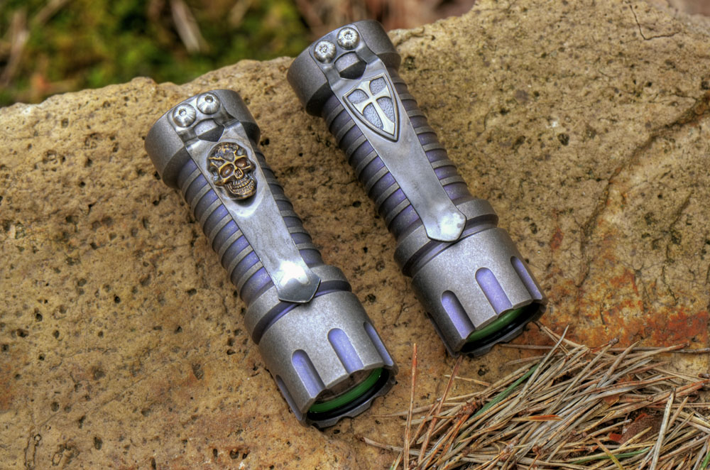

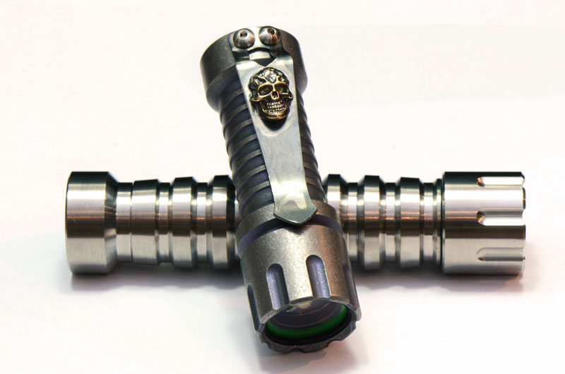

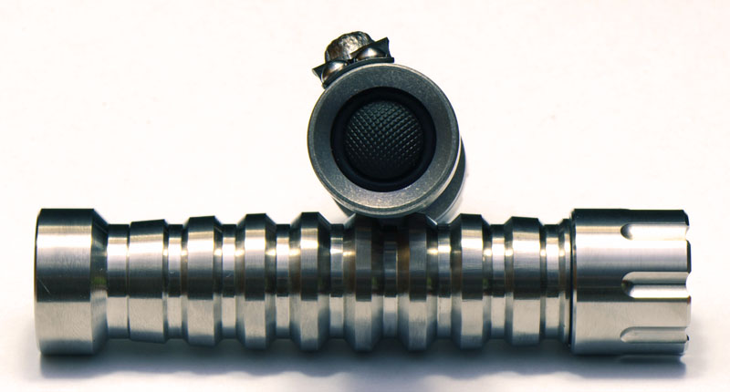

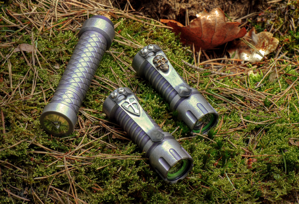

Im März hatte ich mir eine McGimzo Titan Mule mit Nichia 033A UV LED gekauft, die bereits sandgestrahlt und anodisiert war. Das Finish gefiehl mir ganz gut, aber ich dachte sofort, dass sie bedeutend cooler aussehen würde, wenn sie jetzt noch gestonewashed wäre.

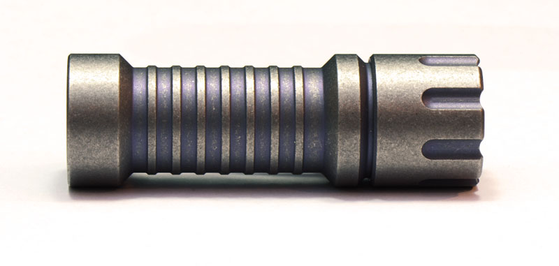

Heut war es dann endlich soweit. Eine O-Saft Pulle mit Steinen diverser Größen und einigen Schrauben befüllt, etwas WD40 und Wasser dazu und im Anschluß der Zivilisation entflohen (wollte hier niemanden mit zweistündigem geballer auf die Nerven gehen ;) ). Ich hatte zuvor einige Youtube Videos gesehen, in denen das Ganze rund zwei Stunden im Trockner rotierte und man anschließend das Stonewashfinish nicht unbedingt so gut erkennen konnte. Von daher war mir nicht so wirklich klar, wie lange ich das Schütteln der Flasche durchhalten müsste. Nach einer Stunde haben allerdings mein Gehirn (zu langweilig) und meine Ohren (zu laut) abgeschaltet und zwanzig Minuten später war denn endgültig feierabend. Das Ergebnis war dann erst zu Hause erkennbar, da in der Flasche mittlerweile eine nur noch undurchsichtige braune Brühe war. Ein wenig nervös war ich dann schon, ob ich nun eine 330.- Euro Lampe ruiniert oder zu wenig Zeit investiert habe oder es doch meinen Vorstellungen entsprechen würde (war mein erster Stonewashing Versuch).

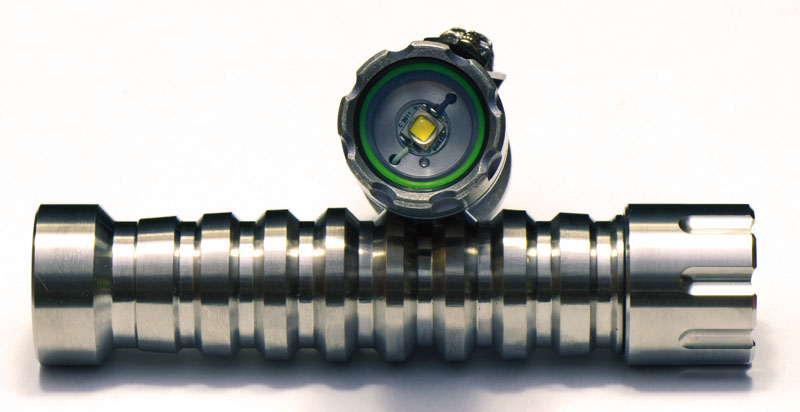

Was dabei rausgekommen ist gefällt, mir äußerst gut! Ein gut sichtbares und eher gröberes Finish, wie ich es mag. Offensichtlich ist es effektiver das von Hand zu machen, weil man so das Ganze wohl stärker/kräftiger in Schwung bringt als es im Trockner der Fall ist. Seit Erwerb der Lampe hatte ich die Lightengine (Nichia 033A) gegen eine XM-L2 (4500k, 1.4A, 3 Modi 5%, 30%, 100%, 2.9v-5.5V) von datiLED aus dem CPF getauscht, im Kopf einen nachleuchtenden O-Ring eingesetzt sowie den Clip gegen einen Steelflame Darkness Clip getauscht. Jetzt gefällt mir die Kleine richtig gut.
Lampe (von McGimzo) + LightEngine (von datiLED) + Clip (von Steelflame) made in USA, sandgestrahlt & anodisiert in Frankreich und gestonewashed in Deutschland.
AW: McGizmo Mule sandgestrahlt + anodisiert + gestonewashed
Gefällt mir sehr gut, dein "homemade stonewash"
Hast du extra eckige Steine genommen? Sollte dann ja mehr bewirken als runde.
War das eine normale PET-Flasche? Hat die das Martyrium ausgehalten?

Hi Eric,
extrem klasse Finish und eine extrem klasse Lampe! Das sieht so herrlich used aus, so wie ich es mag.
Vielen Dank für's Zeigen :)

Danke Franky :)
Ich habe beim Sammeln der Steine darauf geachtet, dass sie rund sind und keine scharfen Kanten haben. Als ich dann loslegen wollte, habe ich noch rund 20-30 kleine Schrauben reingepackt (weil sehr klein), die dann natürlich spitz und kantiger sind aber in der Gesamtmenge wohl nicht so stark ins Gewicht fiehlen. Der ganze Krempel ist dann in einer ganz normalen PET-Flasche, eine O-Saft Pulle mit größerer Öffnung, gelandet, die den 80 Minuten Steinschlag auch gut überstanden hat. Da die Flasche samt Mischung noch hier steht, überlege ich gerade, ob ich darin nicht auch meine Sinner 18350er Lampe (sieht mittlerweile nicht mehr ganz so prickelnd aus) stonewashe.

Sieht gut aus,
jetzt muss nur noch der Totenkopf vom Clip. :D

Wie jetzt, Biker und nichts mit Tötenköpfen :D Klar, der Schädel polarisiert natürlich. Passt für mich aber recht gut zu dem stonewashed look der Funzel.
Eric
Danke für die Erklärung!
Mal schauen obs mich auch mal überkommt. :rolleyes:

Ich finde das Ergebnis einfach nur toll. Mutig das Prozedere dazu! Gratulation und danke fürs Zeigen!
Andreas

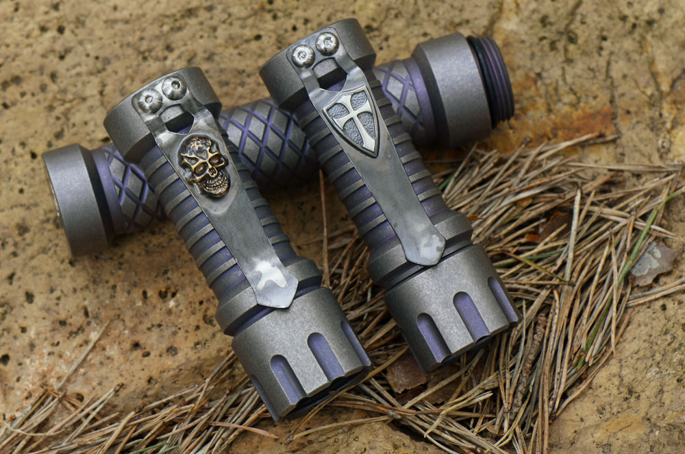

Die Lampe hat gerade einen Zwilling bekommen ;) Mal vom Clip und dem LightEngine abgesehen, kann man die beiden im grunde nicht unterscheiden. Bei der zweiten habe ich mich auf eine halbe Stunde stonwashing beschränkt.
Ein tolles Duo :super: Gefallen mir enorm, und beide haben jeweils was für sich. Danke für's Zeigen!
