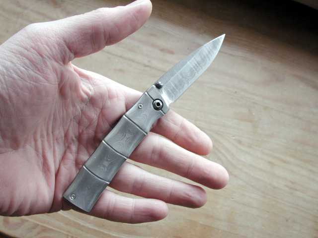

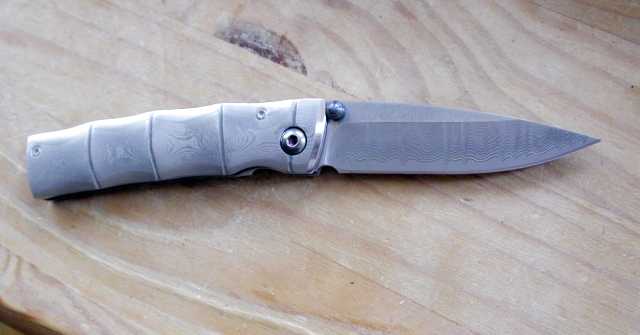

MCUSTA Seki Damast Gentlemanfolder
Neugierig geworden durch diesen Thread hab ich bei dem allseits "beliebten" Auktionshaus auch mal einen solchen kleinen Folder ersteigert und zwar ( weil ich immer auf der Suche nach außergewöhnlichem Design und Besonderheiten bin) den mit den Damastschalen in Bambusoptik. Die anderen Modelle aus der MCUSTA Serie, da muß ich Mactheknife recht geben gefallen mir vom Design her auch nicht so gut.
Ich muß sagen, daß mich dieses kleine Messer für diesen Preis sehr positiv überrascht hat.

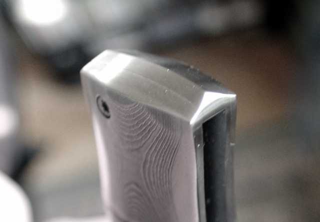

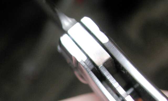

Abgesehen von der Damastoptik ( sowohl Klinge als auch Griff ) ist das Messer ( wie von einer Seki Fertigung nicht anders erwartet) sehr sauber verarbeitet,man kann schon sagen Mokistandart. Der knapp 1mm starke Stahlliner steht geradezu mustergültig mit gerade mal seiner vollen Stärke unter der Klingenwurzel und ließ sich auch durch einen beherzten Spinewhack-Test nicht beeindrucken. Die 7cm lange 3mm starke VG10 Klinge ( mit aufgeschmiedeten Damastlagen) kam werksmäßig sehr scharf und hatte nach einigen Schnitz- und Pappvernichtungsaktionen auch nicht merkbar an Schärfe eingebüsst.
Klingenspiel läßt sich über eine große 6-kant Imbusachsschraube sehr genau einstellen. Die sonstigen kleinen Torxschrauben stehen zwar oben etwas vor, was aber durch die leichte Rundung der Griffschale bedingt ist und mich nicht stört.
Die störende relativ große Klingenbeschriftung ist offensichlich nur ganz leicht aufgeätzt und ließ sich mit etwas Polierpaste und einem Lappen fast unsichtbar machen, so daß nichts mehr den besonderen Gesamteindruck von Damastklinge und Griff zerstört.
Clip gibt es keinen, was sich aber bei einem Gentlemanfolder sehr gut verschmerzen läßt.
Insgesamt imho eine echte Besonderheit zu einem ( auch im guten ;) Fachhandel) mehr als fairen Preis.
Anbei einige Bilder
Grüße Croco
