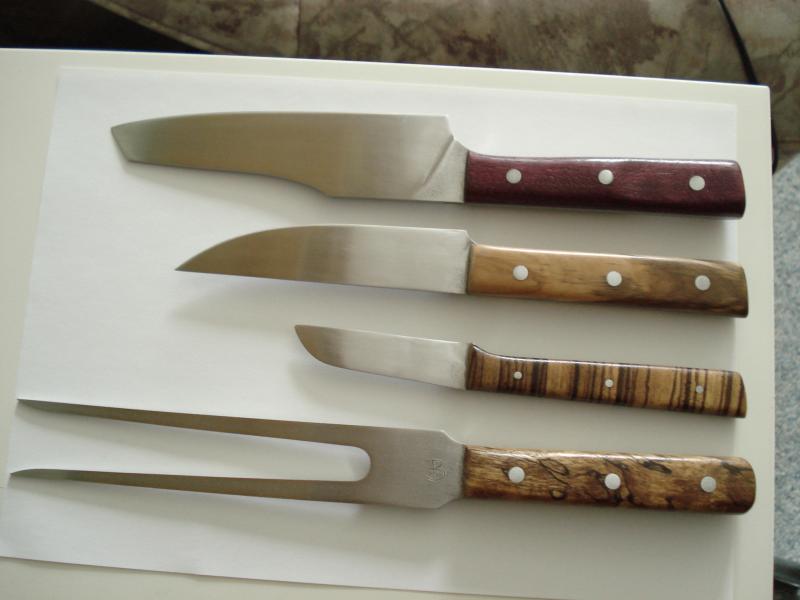

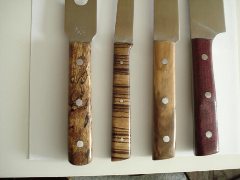

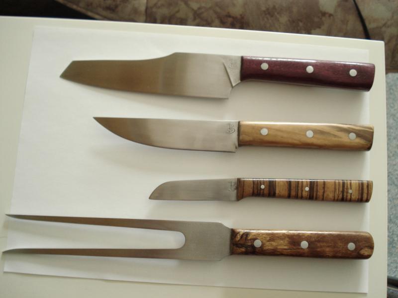

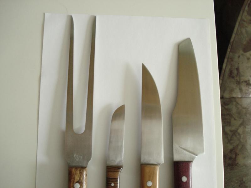

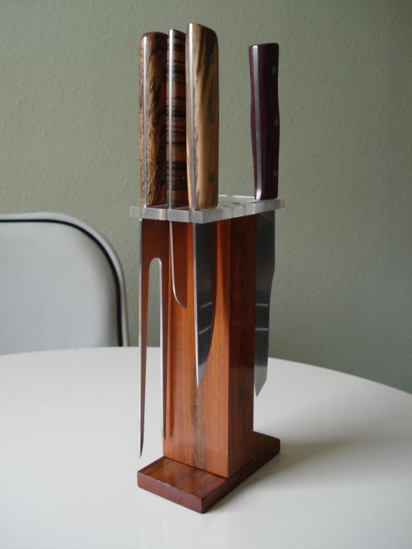

wie der Titel schon sagt, geht es um mehr als nur 1 Messer, es geht um
3 Messer, 1 Gabel und einen Messerständer.
Ziel war, etwas zu machen, was möglichst viele Schneidaufgaben in der Küche abdeckt.
Herausgekommen ist Folgendes:

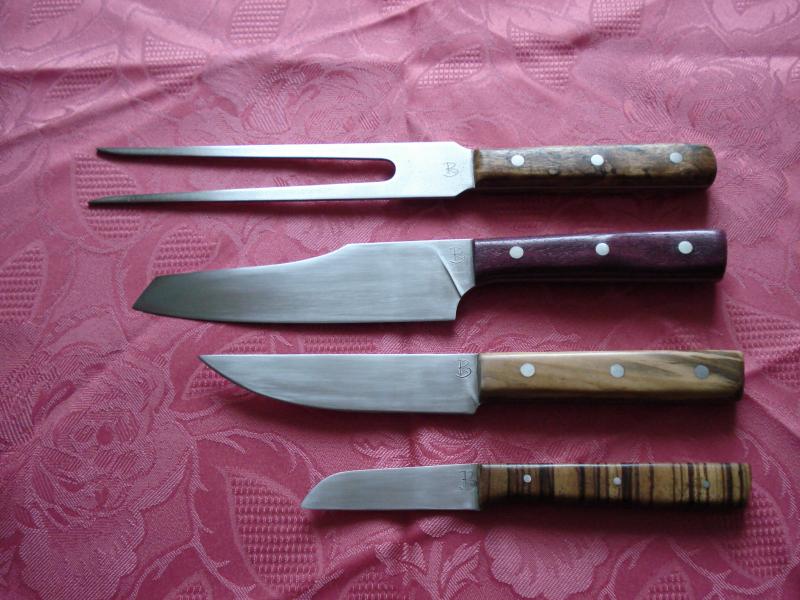

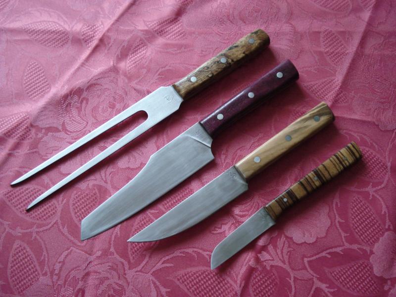

Messer 1 GL 270 mm, KL 150 mm, Kst 3 mm, SB1 (60 Hrc), Amaranth
Messer 2 GL 240 mm, KL 120 mm, Kst 2 mm, SB1 (60 Hrc), Olive
Messer 3 GL 190 mm, KL 80 mm, Kst 1,5 mm, SB1 (60 Hrc), Zebrano
Gabel GL 300 mm, SB1 (55 Hrc), gest. Buche

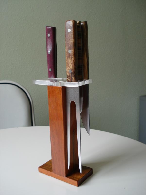

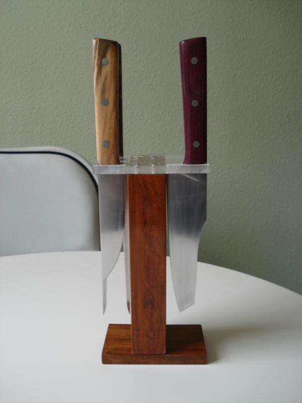

Messerständer aus Fernambuk und Acrylglas.
Der freie Platz im Messerständer wird durch dieses Messer ausgefüllt, welches schon im Besitz der neuen Eigentümer ist.
Viel Spaß beim Schauen, Kommentare erbeten.
Bernd

Krasses Geschenk !!! Die beiden müssen dir ja echt am Herzen liegen:super::super::super:
Viel spass bei der Hochzeit, Jürgen:D
Hallo Bernd
warum seh ich den Beitrag jetzt erst:confused:
schönes Messer (+Gabel) Set , besonders die Form des Großen Messers gefällt mir , is mal was anderes.
Bei dem Messerständer hätte ich den Fuß zur Standsicherheit etwas größer gemacht , hätte der Optig glaub ich keinen Abbruch getan :)
grüße aus dem Neckartal ... Norbert
hallo bernd
Nur 1 Kommentar ?
siehst du,manchmal brauchts was geduld.:steirer:
eine schöne idee,für ein hochzeits geschenk hast du da umgesetzt.
:super:
da werden sich die brautleute bestimmt mächtig darüber freuen.
eizig,mit dem aclyl kann ich mich nicht so recht anfreunden.so als eiziges plastikteil.
viele grüsse
hano
Tja frisch verheiratet und schon geht die Streiterei los, wer kochen darf.
Bei einer so tollen küchenausstattung ja kein Wunder!
Scherz bei Seite, echt wunderschöne Stücke und ein spitzen Hochzeitsgeschenk. Da freut sich das paar auch noch am silbernen Hochzeitstag.
Professionell verarbeitet, und gerade auch das schöne Griffholz ist echt toll ...
Grüße,
Steinbrenner
Ein schönes Geschenk, über das sich die beiden sicher ihre gesamte Ehe lang freuen werden!
Durch die bunten Griffe kommt noch ein wenig mehr Pepp rein, aber mit Stil. Zudem kann schnell gerufen werden "Gibst du mir mal das Rote?" und auch jeder Gast weiß, was gemeint ist :super:
