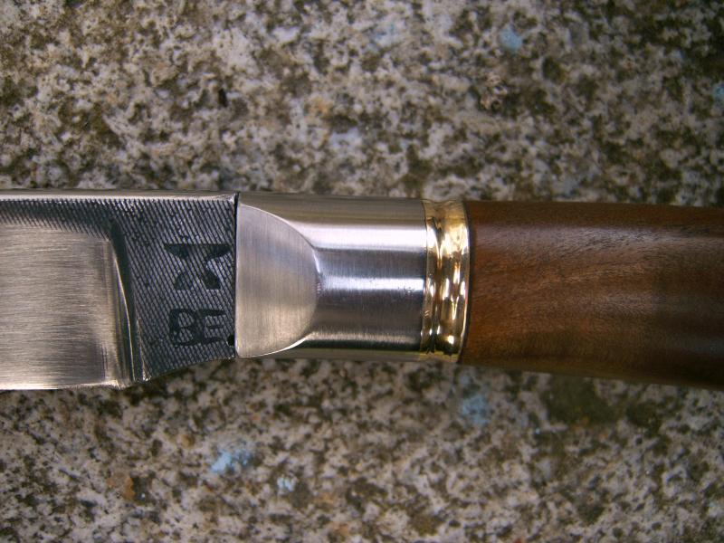

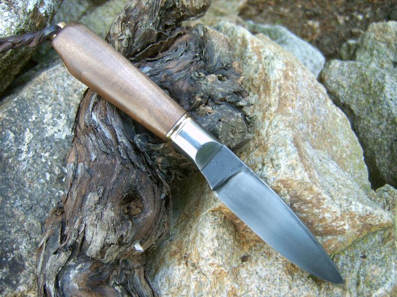

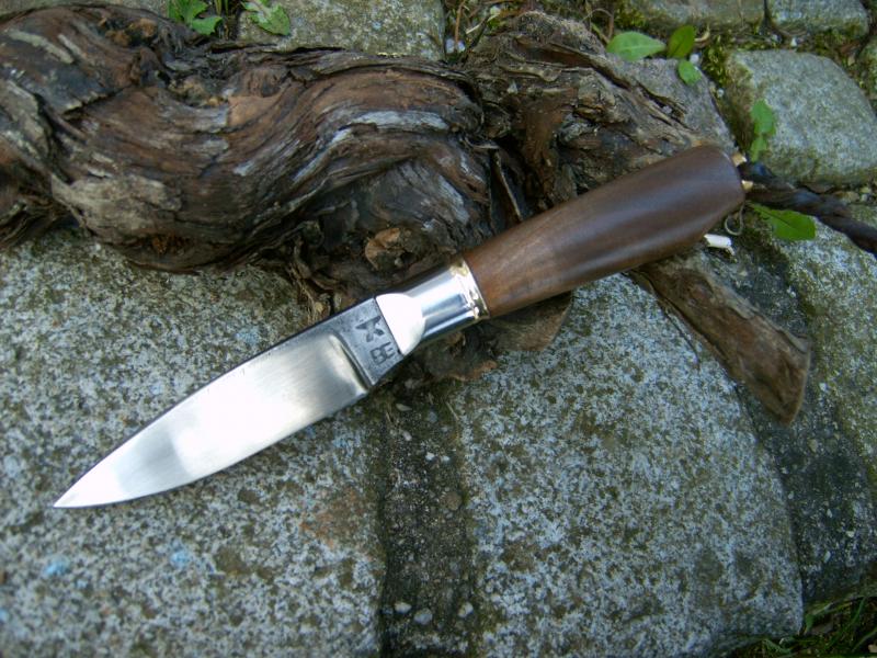

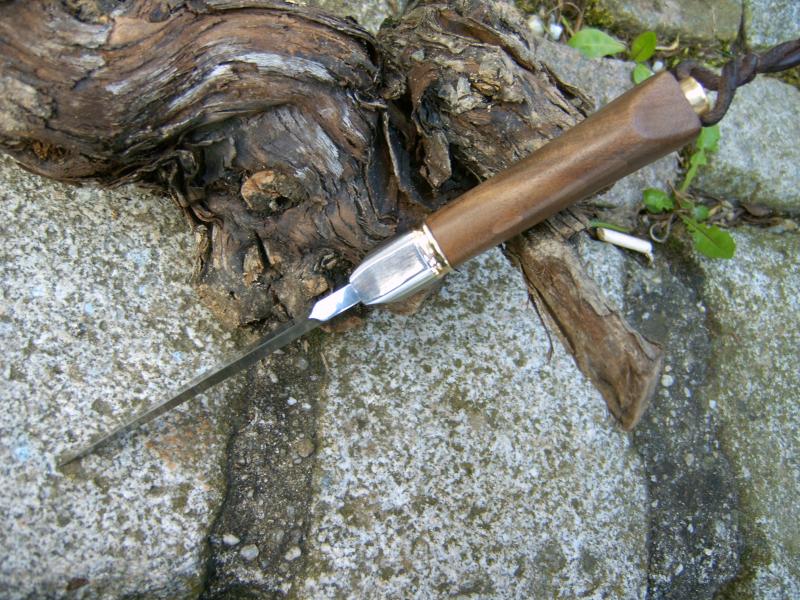

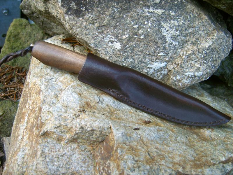

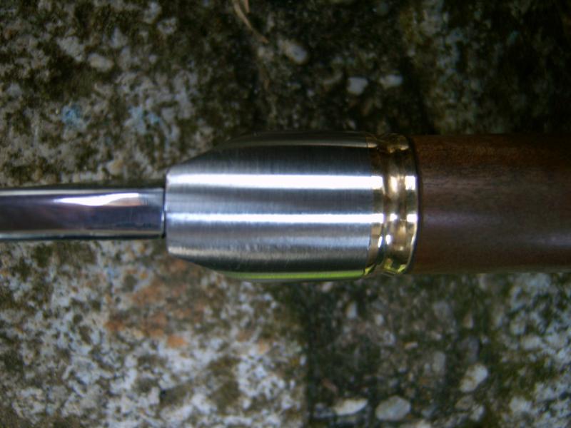

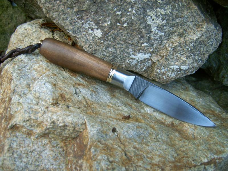

Hallo Messerfreunde!
Hab mal wieder was gebastelt ;Anlass war die Anfrage eines Freundes,der ein Geschenk für einen Schützenkameraden und Messersammler brauchte.
Das Messer sollte alltagstauglich u. robust sein. Bei der Form und Materialwahl hatte ich freie Hand .
Dazu einige Daten und Bilder.
Materialien: Klinge aus geschmiedeter Feile, Parierelement aus Edelstahl ,Griff Walnuß(heimisch) Zwischenstück und Endverschraubung Messing.
Gl. 210 mm(ohne Endverschr.)
Kl. 106 mm(scharf92mm)
Ks. 5,5-1mm(Hohlschliff)
Kh. 24mm
Gew. 149 Gr. Viel Spaß und danke fürs schauen, Gruß aus Niederbayern, Ewald.

schönes Messer und Materialkombi, mir gefällt besonders die Klingenform :super:
