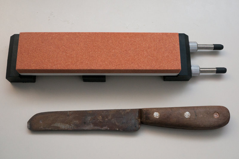

Nachdem ich hier in der Kaufberatung fündig wurde und mir den Fantoni Hide Foder zugelegt habe, wollte ich mir natürlich auch was zum Schärfen besorgen. Zuerst habe ich mit dem Lansky-Set geliebäugelt. Nachdem ich mich jedoch intensiver mit Leo's Messerschärfseite auseinandergesetzt habe, dachte ich mir dass ich Grobmotoriker das evtl. auch schaffen könnte. Das Lansky würde mich aufgrund der kleinen Steine und damit vielen Schleifbewegungen vermutlich nur nerven.
Also habe ich mir das Fortgeschrittenenset von Leo's Seite besorgt, einen Steinhalter dazu und vorsichtshalber nochmal einen Chromoxidlederriemen. Ein passendes Übungsmesser habe ich dann vom Opa bekommen.
Nach dem Säubern unter heißem Wasser mit Wurzelbürste und Spüli sah es immer noch nicht viel besser aus, wie hier auf dem Bild neben dem Schleifstein liegend zu sehen.

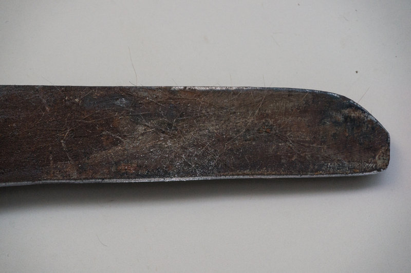

Nach dem Schärfen mit den beiden Seiten des groben Schleifsteins, dem feinen Schleifstein und dem Abziehen auf dem Lederriemen mit Polierpaste (den Chromoxidriemen habe ich nicht benutzt) hat
das Messer auf beiden Seiten rasiert. Zwar nicht so gut wie mein Fantoni Hide Folder aber zumindest gleichmäßig.

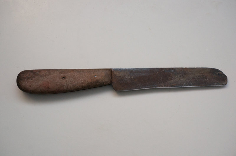

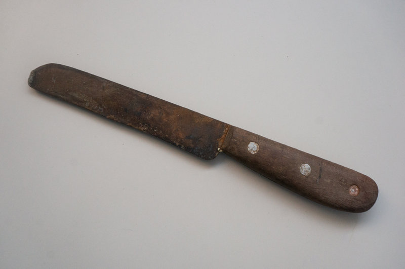

So sah es dann nach dem Schärfen und rasieren aus
Damit möchte ich einfach denjenigen Mut machen, die sich selbst nicht rantrauen. Ich selber bin sehr grobmotorisch veranlagt, hatte schon immer zwei linke Hände und man konnte mich somit bei allen handwerklichen Tätigkeiten kaum gebrauchen :)
Also traut Euch, so schwer ist das nicht wenn Ihr Euch die Tipps von Leo zu Gemüte führt. Vielen Dank nochmal dafür Leo.

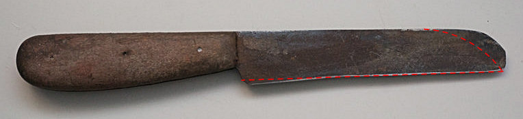

Das erste geschärfte Messer ist was besonderes und wenn es auch noch von Deinem Opa ist, würde ich den ideellen Wert gar nicht mal so gering einschätzen. Die alten rostenden Messer gefallen mir eigentlich immer ganz gut. Wenn Du nicht soviel Zeit in das Aufarbeiten einer solchen Klinge stecken willst, kannst Du ja ruhig ein wenig brutaler zu Werke gehen. Den Rost würde ich mit einer Bohrmaschine mit Drahtbürste zu Werke gehen, aber dabei bei jeder Seite auf die Laufrichtung der Bohrmaschine achten und diese so einstellen, dass die Drähte nicht immer gegen die Schneide knallen.
Was Du probieren könntest wäre die Spitze zurück zu setzen und den griffnahen Schneidenbereich ebenfalls.
Ich habe mir mal erlaubt Dein Bild zu modifizieren, wenn ich es wieder rausnehmen soll einfach kurz mailen:
Einfach auf dem Rücken mit Edding den zu entfernenden Bereich markieren und am Doppelschleifer abschleifen. Aber immer wieder zwischenkühlen, damit die Klinge nicht überhitzt. Im griffnahen Schneidenbereich würde ich analog vorgehen, aber da nicht zu weit schleifen, sonst musst Du nachher mit dem Schleifstein die ganze Schneide zurücksetzen.
Dann neu schärfen und es hat nichtmal allzu viel Zeit gedauert.
Das ist zwar schon eine recht brutale Behandlung, aber wenn Du nicht viel Zeit in das Messer investieren willst, könnte das für Dich das sinnvolle Vorgehen sein.
