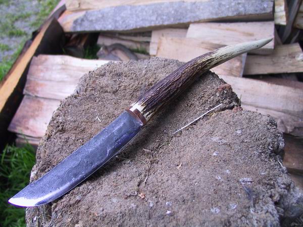

zum 41. Geburtstag meines Kumpels sollte es mal was anderes sein, als Sekt, Geld oder Gutschein für Ergee-Strümpfe.
Hier mein drittes Messer. Da ich auf schlichte Messer mit grober Oberfläche stehe, habe ich es nur auf das Nötigste blank geschliffen.
Ein paar Daten:

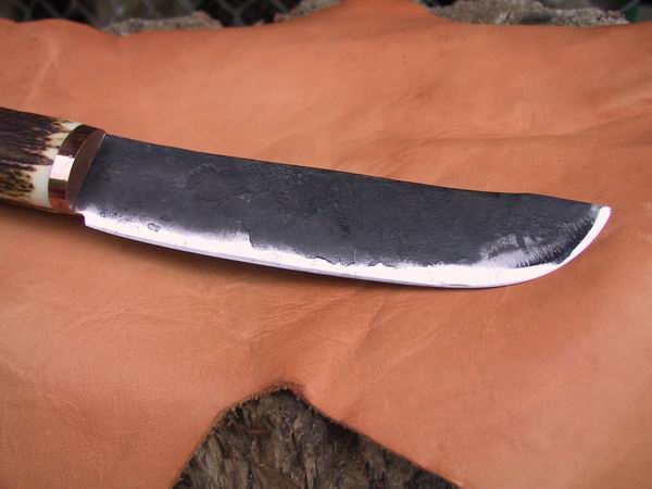

Stahl 1.2842
Griff aus heimischem Hirschhorn
Einfassung aus Kupfer-Stromschiene
- Nahezu auf Maß geschmiedet, um Schleifarbeiten zu sparen (Schneide 1,5 mm)
- weichgeglüht (naja, mehr oder weniger weich)
- auf Bosch-Bandschleifer geschliffen bis auf 0,3 mm an der Schneide
- Spitzerl in Fassung und Griff eingepasst
- 5mal normalisiert (gewärmt bis unmagnetisch, an Luft abgekühlt bis nicht mehr leuchtet), insgesamt etwa 20 min
- gehärtet in Öl, Erl an Luft abkühlen lassen
- 2mal angelassen bei etwa 230°C im Backofen, je 30 min, beim ersten Mal abgeschreckt
- eingeklebt mit 2Komp-Kleber
- scharf geschliffen, poliert, mit Belgischem Brocken abgezogen
Ist nicht rasierscharf aber sehr robust. Unfreiwilliger Test: Das Messer fiel mir bei meinem Kumpel mit der Spitze aus 1,5m Höhe auf Beton...
-> fast keine Spuren, Schaden nur "mit der Lupe" zu erkennen.

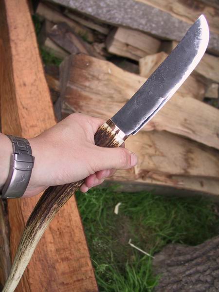

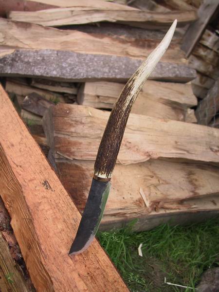

danke für Dein Kompliment. In der Tat wirkt der Griff zunächst einmal eher unpraktisch. Als ich die Hirschstange auswählte hatte ich vor, sie auf gewöhnliche Länge zu schneiden, was man auch immer noch tun kann. Allerdings, als ich es sah, dachte ich, das sieht sehr außergewöhnlich aus, und ein bisschen was Besonderes sollte es schon sein für den Kumpel - ich kenn' ihn ja.
Es hat ihm sehr gut gefallen und er möchte das Horn nicht abgeschnitten haben. Es hat sogar einen Vorteil: man kann das Messer ca. 15 cm weiter hinten fassen, dann kann man ideal damit hacken. Es ist sowieso eher robust als rasiermesserscharf.
