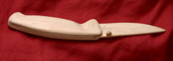

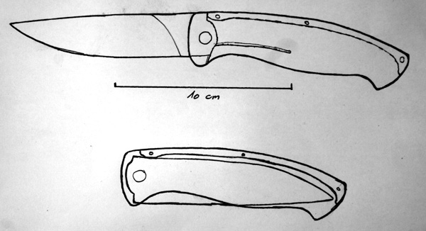

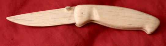

Grüß Euch!
Bin seit längerem am überlegen mir ein Taschenmesser zu bauen.
Vorab möcht ich feststellen, daß ich eindeutig nicht vom Fach bin (HTL-Chemiker) - dementsprechend wäre ich dann schon überglücklich wenns überhaupt funktioniert.
Ich stell mir das Messer in etwa so vor:
(als Inspiration haben das Benchmade 690 und das Benchmade 670 hergehalten)
ein Linerlock
Gesamtlänge 22,5 cm
geschlossen 12,5 cm
(hab mich bei der Größe am Apache von CRKT orientiert)
3mm dicke Klinge - Welchen Stahl würdet Ihr für die Klinge empfehlen?
1mm Platinen auf beiden Seiten
An die Platinen würde ich dann noch die Griffschalen anschrauben (keine "tragende Funktion) - ist da 1mm zu dünn? Titan oder der gleiche Stahl wie Klinge?
Die "Rückseite" des Griffs geschlossen, und dieses Stück gleich als Klingenanschlag offen und geschlossen - sollte gleiches Material wie Platinen sein

MiB's Bilder
...und hier kommen die Bilder von MiB. Wenn ich mir einen Kommentar erlauben darf: das sieht ja schon in Balsa gut aus - brauchste doch eigentlich nur noch mit guten Modellbaufarben zu airbrushen :p

Das gebogene, "krumme" Lock würde ich gegen ein gerades, das in etwa rechtwinklig zur Schneide und unterhalb der Drehachse angreift, ändern. Ansonsten IMHO ok. Gefällt mir, besonders das 3D Balsaholzmodell ...

Also dein Entwurf und dein Modell find ich sehr sehr ansprechend! Das Messer wird bestimmt ein richtiger Handschmeichler :super:
