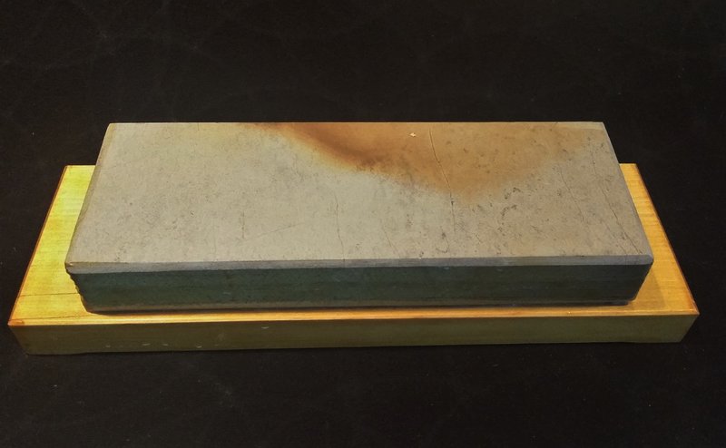

Ausgesucht wurde ein mächtiger Ohira der oberen Klasse.
210/78/28mm

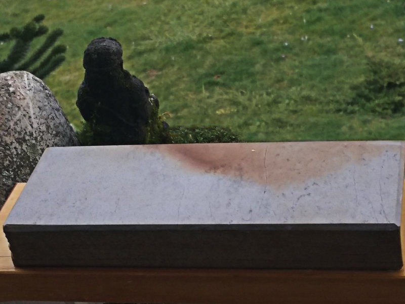

Dick mit Klarlack überzogen/abgerichtet wurden dann heute Morgen endlich die ersten Schleiftests gefahren.
Meine Küchenmesser besaßen vorher natürlich alle bereits eine Top-Schärfe.
Jaaaaa, was soll ich sagen.....das Schärfe-Rad wurde, nach meiner Meinung, nicht neu erfunden!!!
Ich stehe leicht enttäuscht und ziemlich ratlos vor meiner Neuerwerbung und frage mich;
Mache ICH EVENTUELL WAS FALSCH? oder ist meine mit "Synthetischen" hergestellte Schärfe... einfach NICHT zu toppen?
Hier ein paar Fotos des "Sonnenaufgang am Fujiyama" LOL
Ich hoffe eure Tipps können mein Lebensmotto:
"Kaum macht man es richtig, funktioniert es" erneut beweisen.
Grüße Bodo
Hallo Bodo,
erstmal nicht verzagen.....
Wie hart ist der Stein ? (bildet sich Schleifschlamm während des Schärfvorganges?, färbt dieser sich schnell schwarz/dunkel?)
Wenn sich kein Schlamm bildet ist er sehr hart (4,5+) was meist einen Anreiber (DMT/Atoma) erfordert...... Erhöht die Geschwindigkeit und verfeinert das Schärfergebniss.
Ob eine Naturjapaner nun zwingend schärfer ist als ein Synthie Finish mag ich bezweifeln (zumindest bei den meisten Suita Steinen), aber diese ist meist bissiger, was sich vorallem in der Standzeit der Schneide bemerkbar macht, und beim Eindringen in bestimmtes Schnittgut (Fleisch, Sehnen, Fett z.B., nicht mehr ganz frische Tomaten, Paprika).
Ein von mir immer gern genommenes Beispiel währe auch die Schneide eines Rasiermessers, gefinisht mit Synthetischen Steinen bis 10000 meinetwegen, rasiert gut aber nicht sanft, wohingegen ein ähnlich scharfes (HHT Test) MEsser vom Naturstein meist sanfter zur Gesichtshaut ist.
Desweiteren braucht es natürlich auch etwas mehr Übung, aber probiere dochmal einfach ein Messer vom 1000`er Stein auf deinen Suita zu schicken (im angeriebenen Zustand), und schau was passiert. Am besten so lange schärfen bis der Schlamm sich komplett verfärbt, und nach und nach den Druck minimieren.
Grüße Wastl.
Hi Wastl
Über die Härte des Steines kann ich dir leider nichts konkretes sagen (zumindest zahlenmäßig)
Der Stein ist aus einem Nachlass eines japanischen Sammlers.
Die "Erben" wussten nur, das Opa damals sehr viele Yen für den Ohira hingelegt hatte.(Ich übrigens auch)
Der Stein bildet, ohne Anreiben, recht schnell eine feine schwarze Mischung aus Steinschlamm/Klingenabrieb.
Meine "gefühlte Härte" liegt so in der Nähe von mittelfeinen Glasstones (also recht hart).
Aber das Feedback ist deutlich nuancierter als bei einem Shapton.
Ich habe bisher nur getestet, ob meine ohnehin sauscharfen Klingen noch schärfer werden.
War sicher die falsche Herangehensweise/Erwartungshaltung.
Die Standzeit einer Klinge wird bei meiner Benutzerfrequenz leider kaum gefordert,
denn wenn die Schärfe eines Messers nicht mehr ALLES hergibt...
bin ich sofort mit einem Stein zur Stelle. (ich schleif halt gerne) LOL!!!
Lach... ich besitze keine stumpfen Messer
Ich werde dann halt mal eine "Schneide zugrunde richten" und mit einem JNS 1000 oder Imanishi Bester 1200 wieder aufbauen.
Anschließend, wie vorgeschlagen, dann mit dem Ohira finnischen.
Mal schauen welches Ergebnis ich erziele.
Grüße Bodo

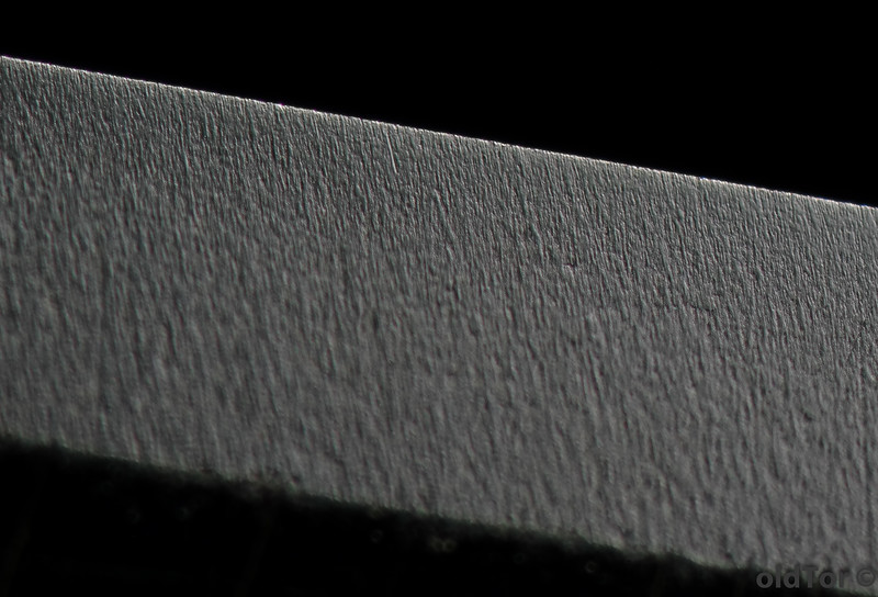

BBB, keine besonderen sondern die, die heutzutage verkauft werden liefern feinere Ergebnisse als Nanivas, die relativ scharfe abrasive Teilchen haben.
Außerdem wirken steine abhängig vom Druck ganz unterschiedlich.
Ein Russe hat ziemlich gute Optik und von ihm habe ich das Bild (nach BBB) geliehen.

Hi Dimm
Ja DAS lässt sich auf gar keinen Fall mehr ermitteln.
Ob der verstorbene japanische Sammler da "übertrieben Hand angelegt" hat, oder er ihn so gekauft hat,
wird für immer unbeantwortet bleiben.

Kannst du mir das Foto mal näher erläutern.....ich weiß nicht genau was du damit aufzeigen willst.
Bodo
Das mit Kanten sieht komisch aus- Profis oder Sammler machen so was nicht.
Jedoch wenns um Steinauswahl aus Japan geht- da frage ich meine Bekannten, die davon einiges verstehen.
Was das Schärfild angeht- da sieht man eine gute Arbeit. Dagegen mehrere Bilder mit wesentlich schlechterer Qualität (auch hier im Forum) zeigen wesentlich „grobere Ergebnisse“ nach z.B. Naniwa superstone 10 oder 12K.
Mit deinem Stein musst Du, denke ich, zu Recht kommen- das bekommt man gelegentlich gar nicht schnell hin.
