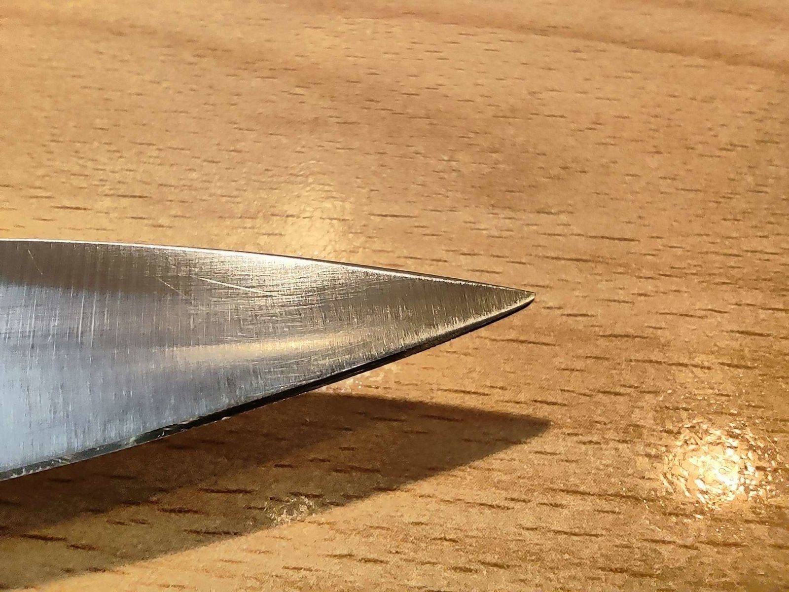

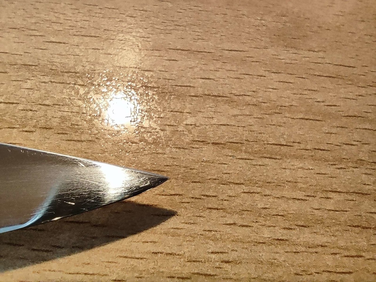

Die Spitze war verhunzt

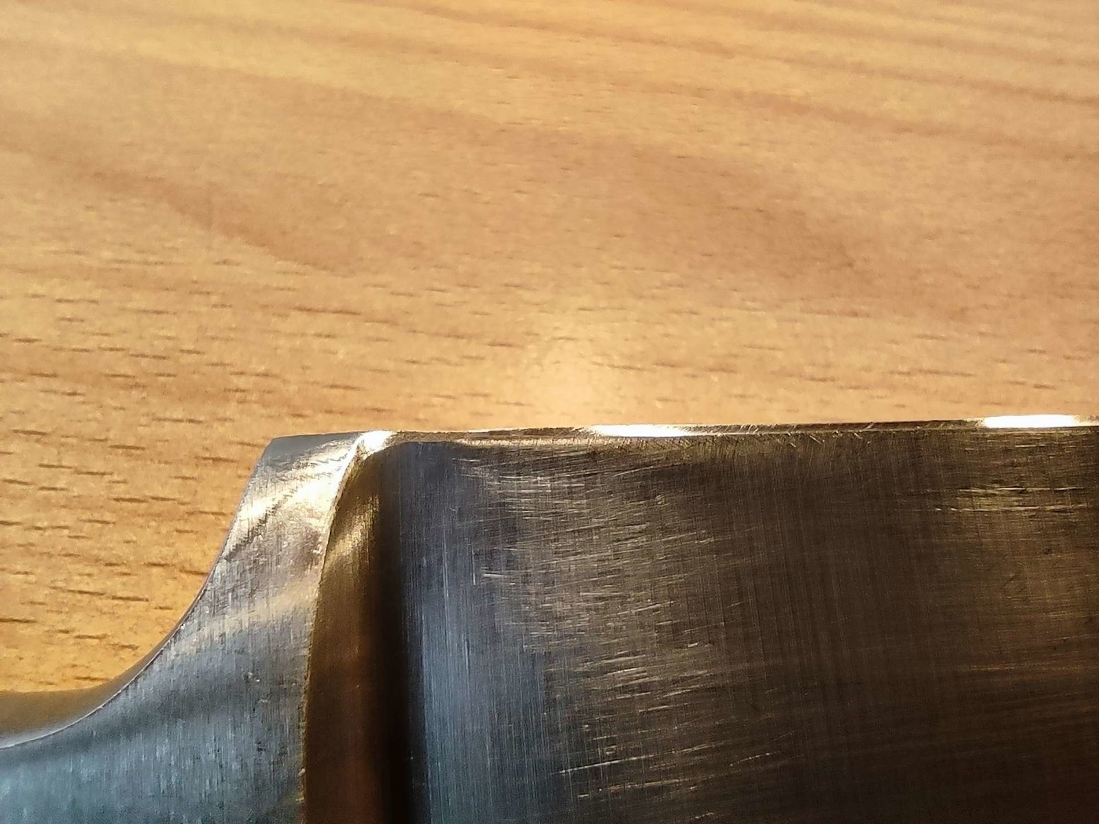

und am Bart war ein leichter Overgrint.
Die Spitze war schnell gerichtet, der Overgrint ging etwas länger. Musste erst mal den Bart zurück schleifen, damit ich an die Fase kam.

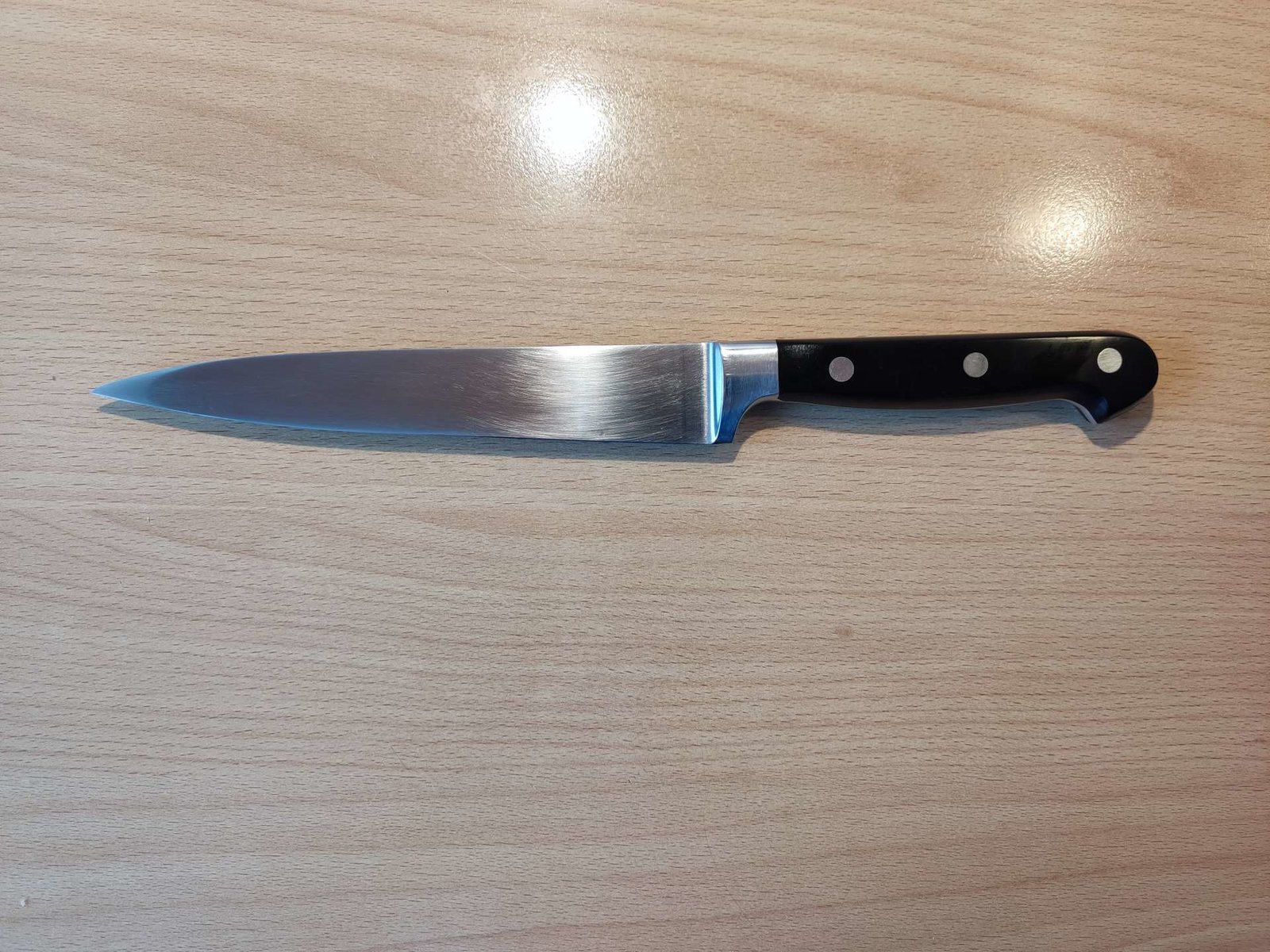

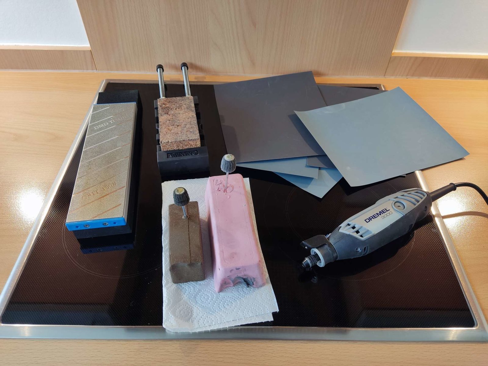

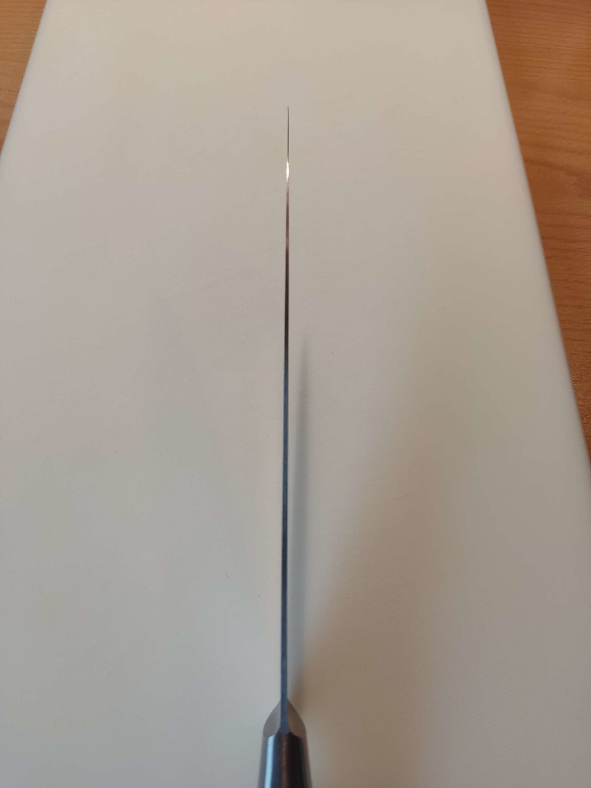

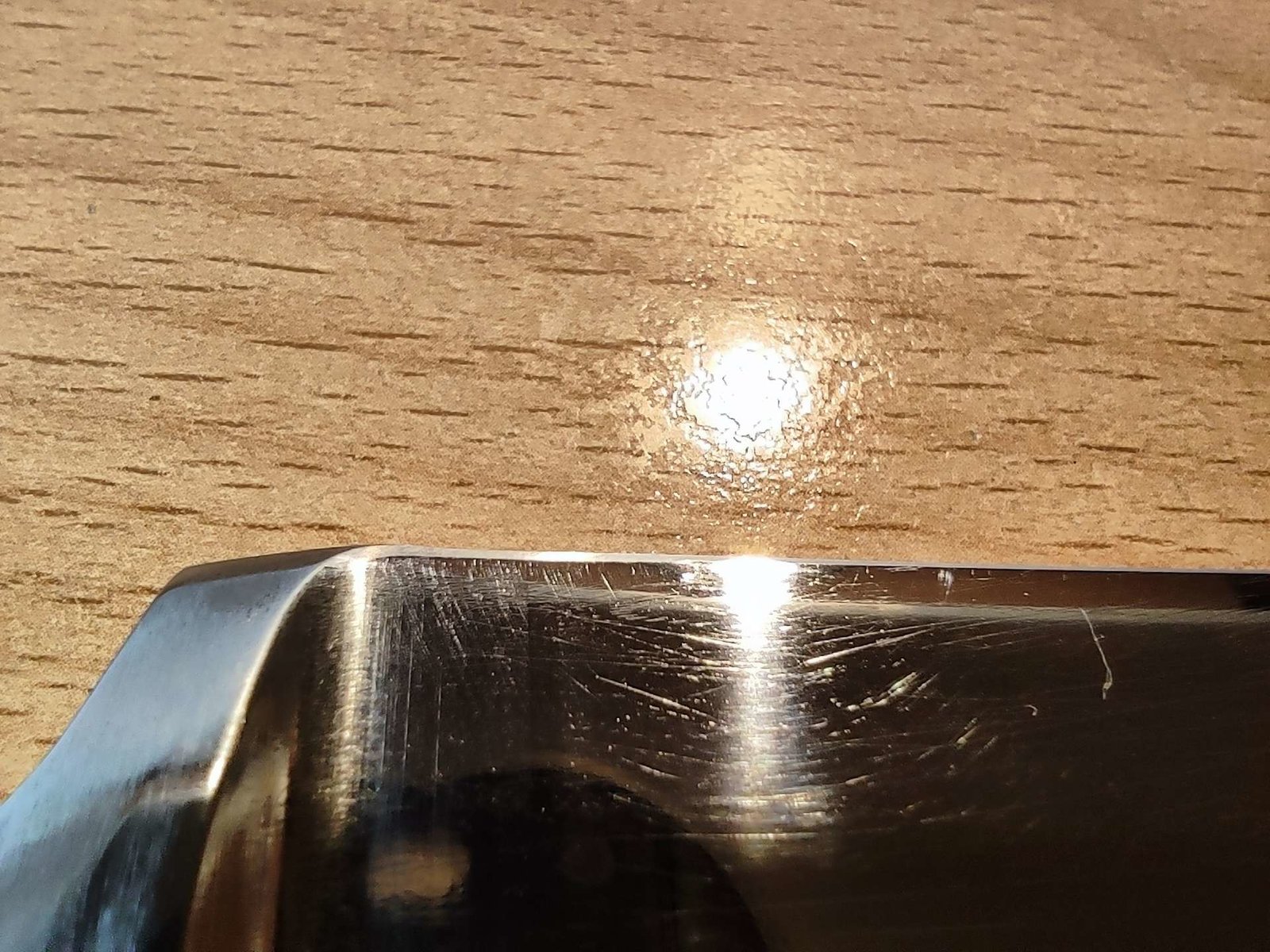

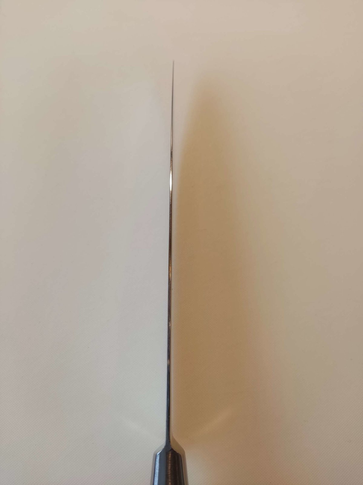

Dann ging das eigentliche Projekt los, das Ausdünnen. Zuerst noch ne 15° Kontrollfase angebracht.
Angefangen hab ich mit der 180er Dia Abrichtplatte, dann die 400er.
Danach war das Schleiffpapier dran. Angefangen hab ich mit 150er, dann in 200er Schritten bis auf 2k.

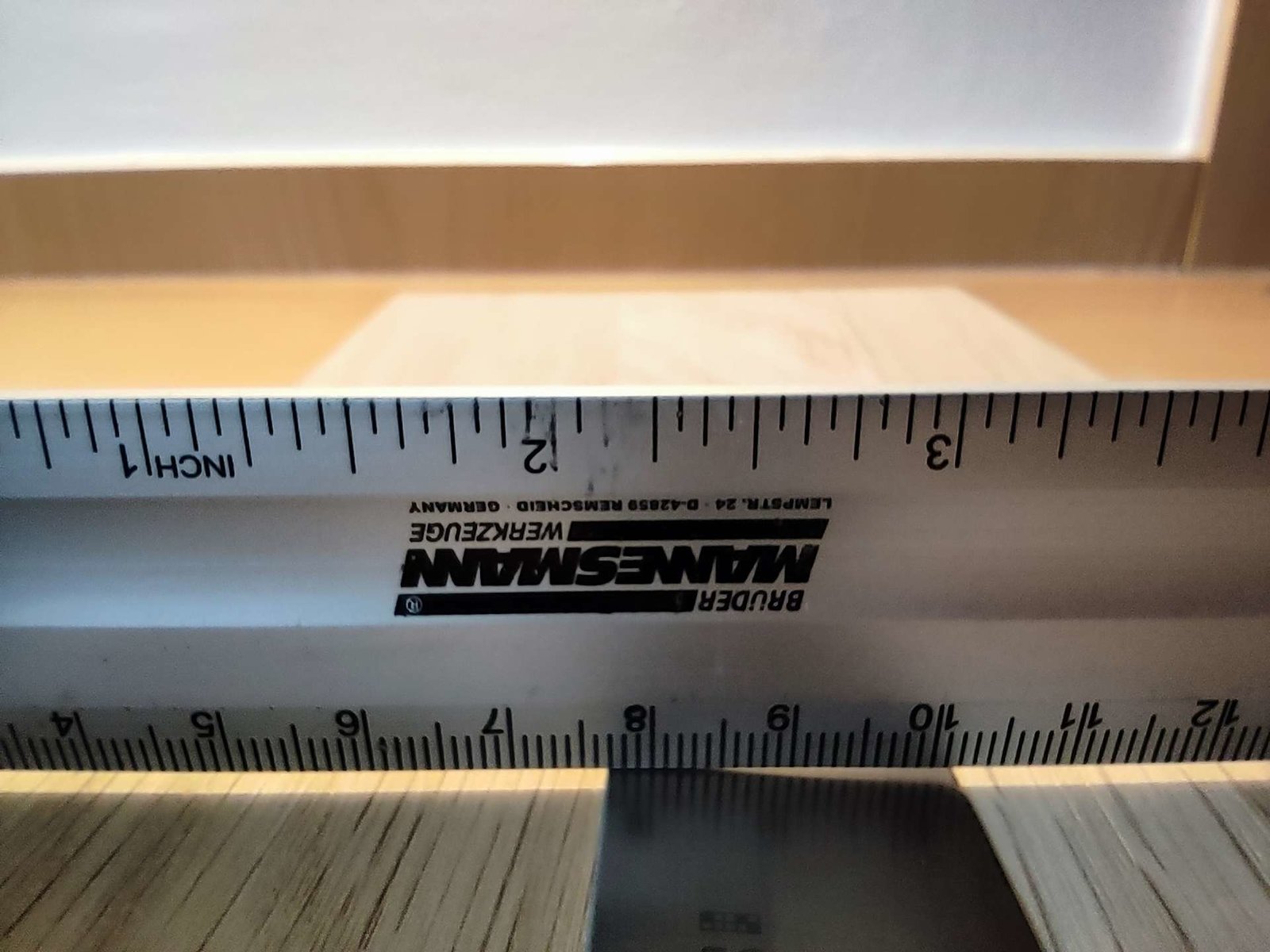

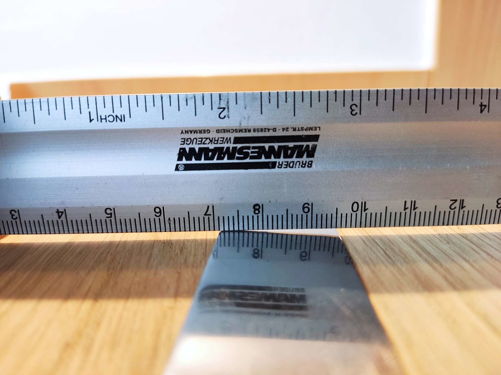

Ich hab die ganze Klinge auf 0 ausgedünnt ohne die Geometrie zu verändern.

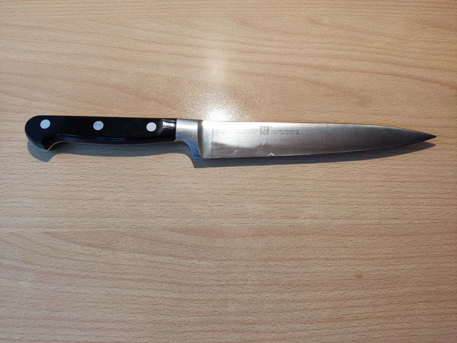

Zum Schluß hab ich es noch mit dem Dremel poliert.
Das Ergebnis hat mich aber nicht überzeugt. Da waren einfach noch zu viele sichtbare Kratzer auf der Klinge.
Meine Priorität lag ja an der Funktion, nicht an der Optik.
Hat mir trotzdem keine Ruhe gelassen. Hab dann ein 240er Längsfinish draufgesetzt, jetz bin ich zufrieden.
Dann hab ich noch eine 17° Fase angeschliffen und den Griff mit Chromoxid Paste aufgehübscht.

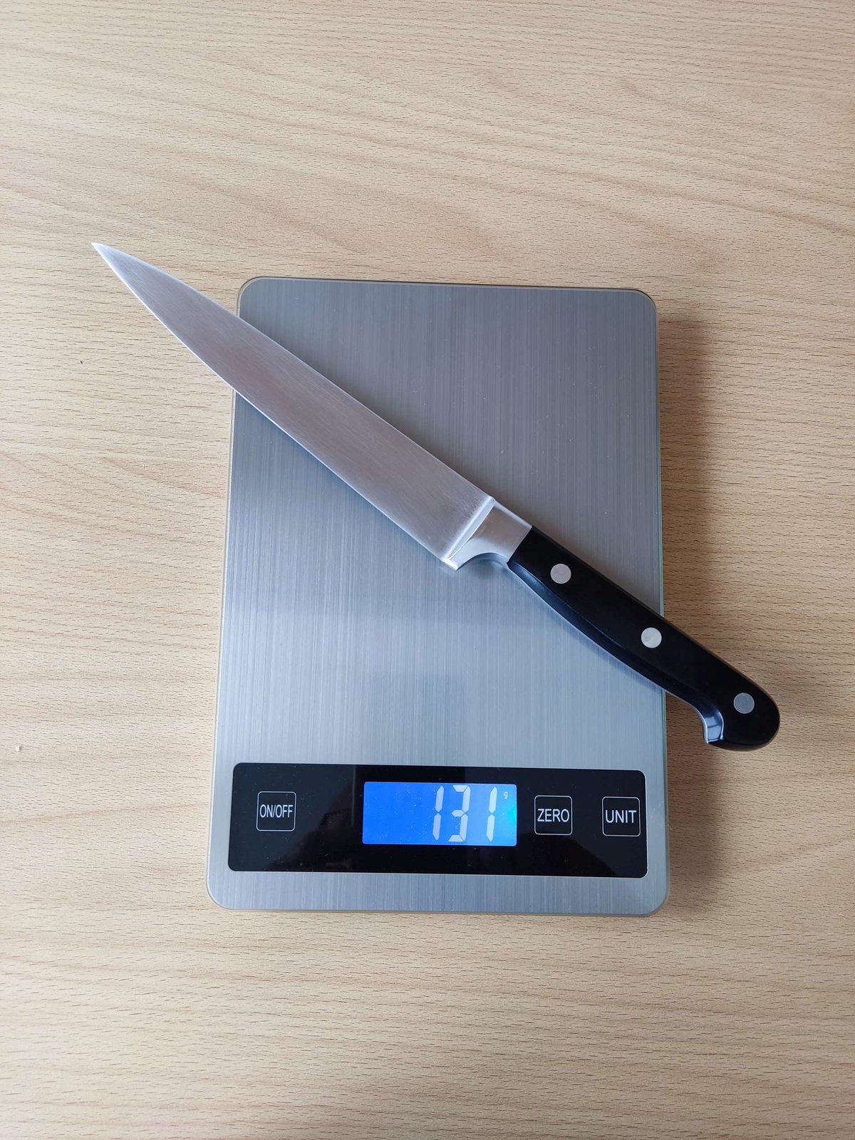

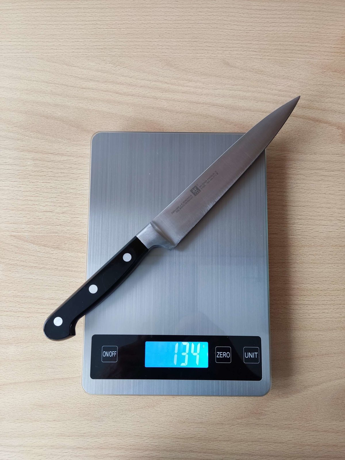

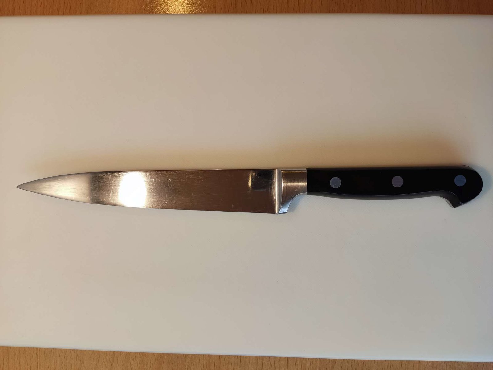

Hier das fertige Resultat.
Die Klinge ist jetzt 0,2-0,25 mm dünner und 3 gr leichter.

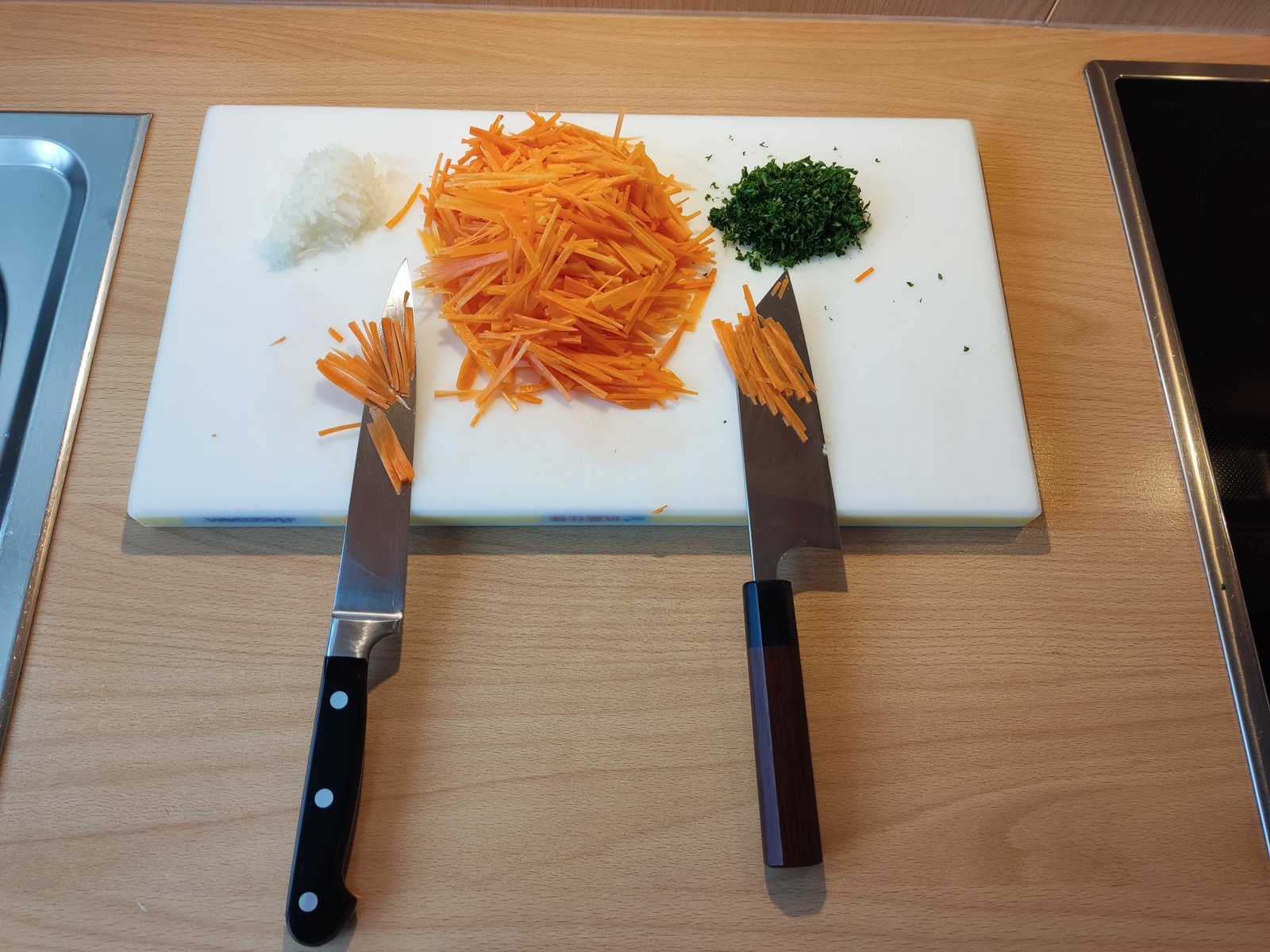

Jetzt musste natürlich ein Schnittest her.
Zum Vergleich hab ich mein Shibata Koutetsu SG 2 Ko-Bunka heran gezogen, was sehr schneidfreudig ist.
Die Zwiebeln schnitten sich praktisch von alleine. Auch die Möhren ließen sich sehr gut und ohne Knacken schneiden.
Das Koutetsu gewann den Test natürlich.
Aber ich wollte ja nicht aus einem Europäer einen Japaner machen.
Ich bin mit dem Ergebnis zufrieden.

Ich habe leider nicht direkt vorher gewogen, kann also nicht sagen, wieviel Material ich in ca. 2,5-3h runternahm.
Als Resultat gleitet es, besonders die Spitze, jetzt wirklich sehr leicht durch Zwiebeln.
Wars den Aufwand wert? Fürs Zwiebelschneiden sicher nicht. Aber ich habe etwas übers Schleifen mit Steinen gelernt und das ging mit dem nicht-rostfreien Messer tatsächlich überraschend einfach.
