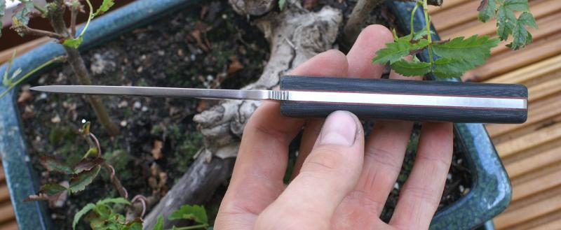

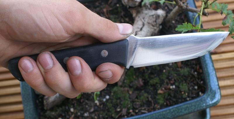

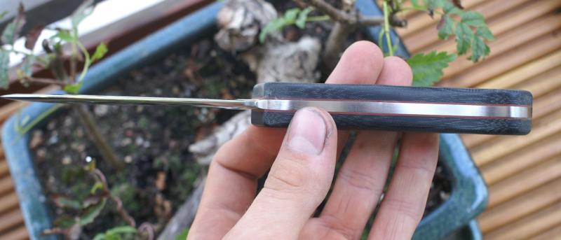

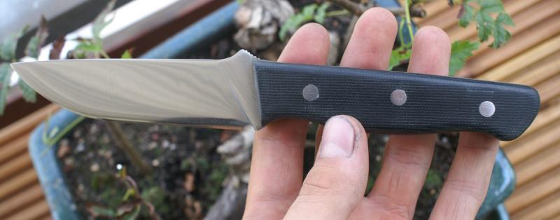

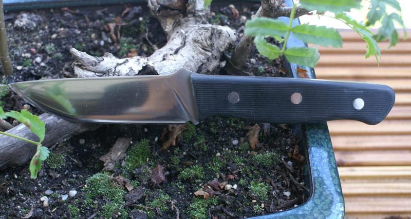

Moin,
mein erstes selbstgemachtes Messer ist endlich fertig.
Ich habe vor einem Jahr schonmal versucht ein Messer zu machen, ich habe mir sogar schon 5mm D2 gekauft, das wars dann auch. Kein Werkzeug keine Erfahrung. Den Stahl habe ich dann irgendwann verloren.
Mein neues, erstes selbstgemachtes Messer sollte ein Outdoormesser sein, quasi eine leichtere, schlankere Version meines Vildmarks vom Heiko, damit ich zum Wandern auch mal ein kleineres Messer dabeihaben kann.
Der Stahl ist N690 gehärtet von Jürgen Schanz auf 59HRC und der Griff besteht aus schwarzem Micarta mit rotem Fiber und Edelstahlpins (zu den Pins nachher noch mehr)
Maße:
Gesamtlänge 21,5cm
Klinge 10,5cm
Klingenstärke 4mm
Griffschalenstärke (jeweils) 7mm (inkl. Fiber)
Hergestellt im Stock-Removal Verfahren mit der Flex und dann mit Feilen und Papier.

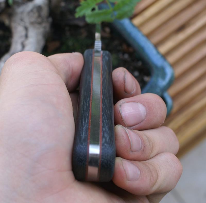

Zum Griff: Die Stahlstifte sind nur zur Zierde und nur einige Milimeter lang die eigentlichen Stifte sind verdeckt eingeklebt. Warum mache ich so einen Quatsch und lasse die ,,Zierstifte,, nicht normal bis zur anderen Seite durchgehen?
Naja,so wars mal geplant. Ich habe den Stahl und dann die Griffschalen gebohrt und den Griff mit Holzdübeln :rolleyes: verstiftet um ihn schonmal grob anzupassen. Dabei haben sich die Dübel verzogen und eine Schale hätte 2mm versatz nach oben gehabt. Also habe ich noch 2 Löcher in den Stahl und verdeckt auch in den Griff gebohrt.
Und jetzt die Bilder:

Hallo TimB,
Für dein erstes Messer sieht es wirklich ziemlich gut aus! Respekt!:super:#
Mein erstes "richtiges" ist nicht so gut geworden und war bei weitem nicht so anspruchsvoll.
Die Aktion mit den Nieten ist mmn etwas umständlich. Von vornherein nachgedacht und an den richtigen Stellen gebohrt hätte dir diese Arbeit erspart;)
Unabhängig von dem guten qualitativen Ergebnis deines Messers würde ich noch gern anmerken, dass es schon stark ein ein Brkt erinnert, sei es Bravo oder Gunny. Ich will dich deshalb nicht "verurteilen" oder so, aber beim "geschichtsträchtigen" ersten Messer finde ich kann man schon selbst kreativ werden.
Bitte deute dies nur als leise Anmerkung und nicht als bösartige Kritik, denn das soll es nicht sein. Ich will dich motivieren etwas selbstständiges zu schaffen, eben kreativ zu werden. Denn so wird es später eh nur mit dem Serienprodukt vergleichen. Außerdem ist der Stolz nachher umso größer, versprochen! ;)
Gute Materialwahl übrigens! ;)
