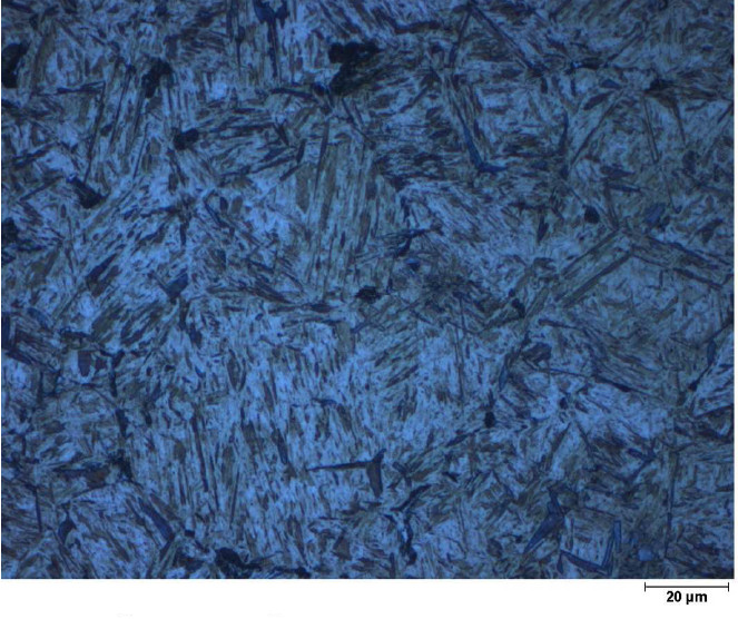

Ich hatte mir aus Schamottsteinen, Edelstahlrohren und einem alten auf Blasen gestellten Staubsauger eine Holzkohleesse gebaut. Damit homogene Temperaturen zu erreich bedarf aber schon etwas Übung. Dämmerung oder bedeckter Himmel kann man aber meiner Erfahrung nach vergessen. Es muss wirklich dunkel sein. Dann kann man die kirschroten 800°C aber auf +-10 Grad sehen.
Das Ergebnis ist ok, aber das Maximum wir man so nicht herausholen.
Ähmm ok... Und was sieht man da?
