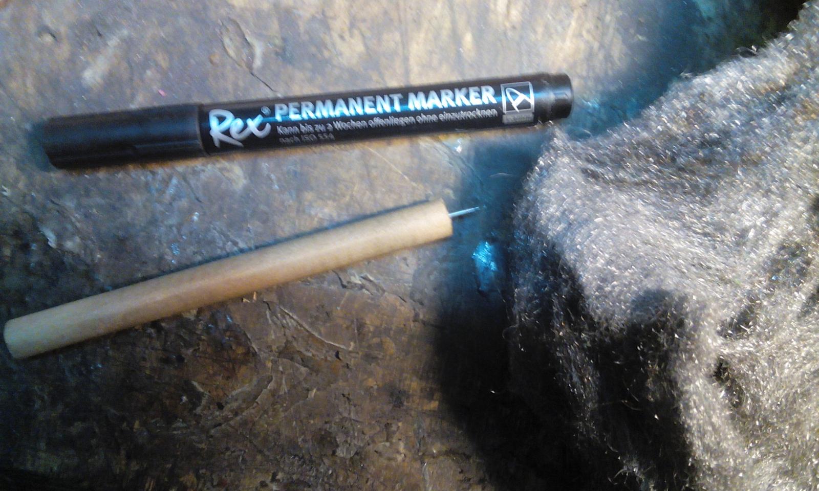

Zur Vorgehensweise ist eigentlich gar nicht viel zu sagen, außer das ich im Prinzip das Pferd von hinten aufgesattelt habe. Mit der herkömmlichen Methode...ritzen ,Farbe rein,abwischen,Schattierungen machen und so bin ich nicht weit gekommen...hab natürlich vorher mal ne Stunde an ein paar Reststücken geübt.
Meine Reihenfolge war wie folgt...Bleistiftskizze drauf , Umrandung gekratzt und mit Permanent Marker nur über die Kratzer. Dann mit feiner Stahlwolle ,Tuch ,feuchten Daumen und so die Farbe von den polierten Flächen geholt. Dann mit den Schattierungen weiter gemacht...gekratzt da wo es dunkler sein sollte und gestochen wo es heller sein sollte...das in mehreren Schritten mit Farbe drauf und wieder weg-polieren...mindestens 5...10 Schritte nur für die Schattierungen.
Durch das ewige mit der Stahlwolle drüber verschwinden natürlich die Kratzer nach und nach. So sind auch die hellgrauen Flächen entstanden...Stiche die fast wegpoliert sind.
Zum Schluss noch mal 2-3 mal die Konturen.
Im Prinzip ist das eine Technik die ich früher beim Airbrush auf Papier angewendet habe, nur das ich hier nicht mehrere Schichten Farbe aufgetragen sondern abgetragen habe.
Das alles mit Lupenbrille und tiefem Licht damit man auch sieht wo man schon gekratzt hat.
Werde das bestimmt noch mal machen...dann allerdings mit unterschiedlichen Farben...mal schauen was dann passiert.
Danke für euer Interesse, Gruß Ralf
p.s. die Nadel ist von einem Zirkel und musste mehrmals nachgeschärft werden...wichtig für mich war das sie beim Kratzen nicht nachfedert.

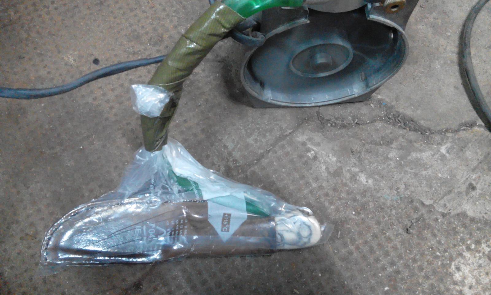

Der Vollständigkeit halber...Hab noch ein Stückchen Leder gefunden...in hellbraun...Grirrrrrrhhhh....kein Wunder das das seit 20 Jahren im Schrank liegt.
Habe es mit schwarz so ein bisschen auf antik gemacht...oder probiert ...zugeschnitten...passt...zusammen genäht...passt nicht....Mist.
Keine Ahnung was schief gelaufen war...aber es gibt ja Wasser, Falzbein und ne Vakuumpumpe...also das Teil eingetütet und...seit dem bekomme ich das Grinsen nicht mehr aus dem Gesicht.
Hab es gestern abgegeben...nur so viel dazu...hoffe das Messer wird benutzt und nicht nur totgestreichelt...:D:D:D

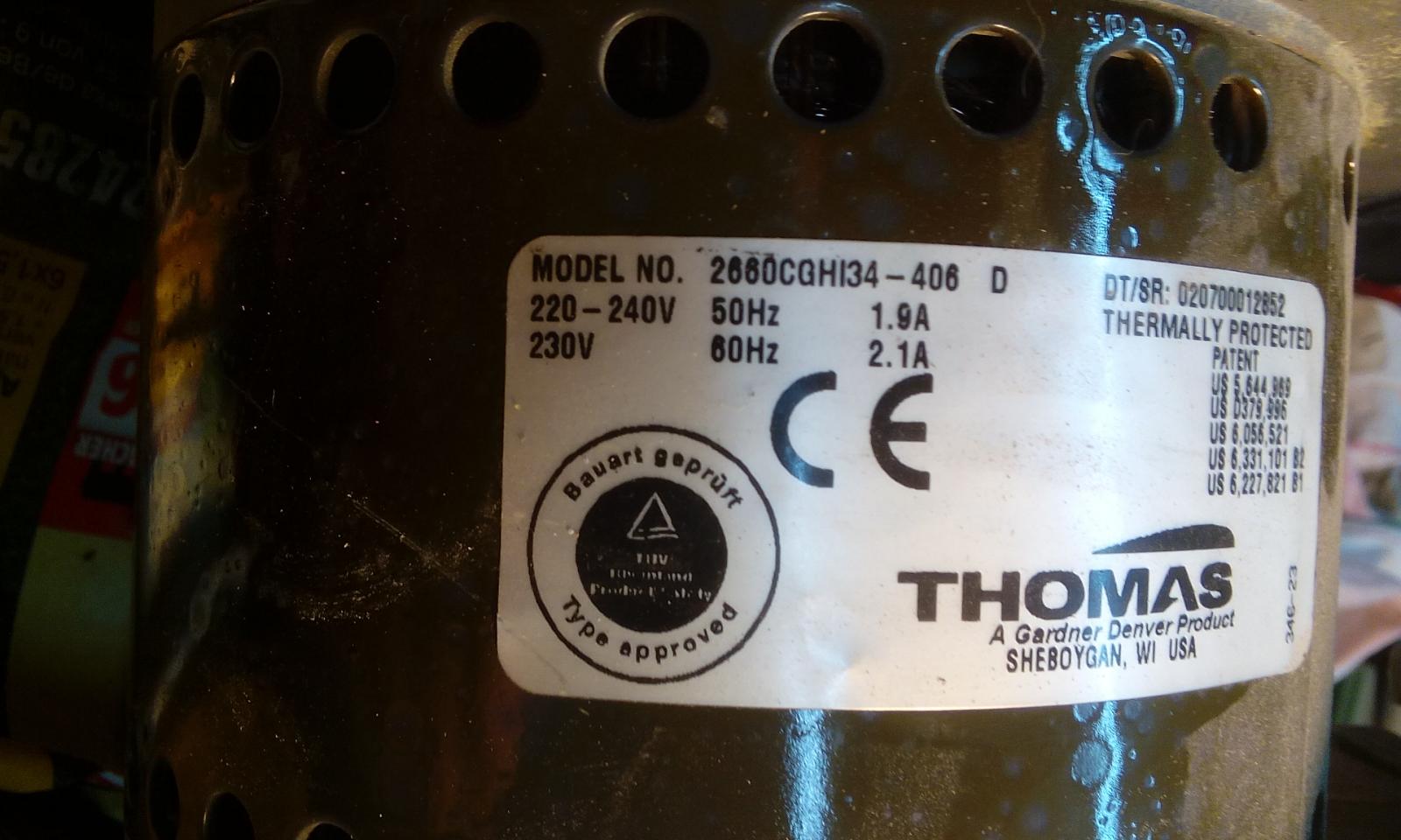

Mahlzeit Bodo
Gerne...ich liebe dieses Teil. Er saugt und bläst, ist ziemlich klein und verdammt leise. Da er aus dem medizinischen Bereich kommt ist er auch für den Dauerbetrieb ausgelegt. Wenn man 'ne Weile schaut bekommt man so ein Teil gebraucht für um die 70 Tacken in der Bucht.
