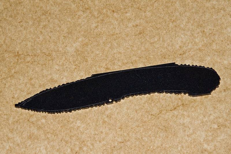

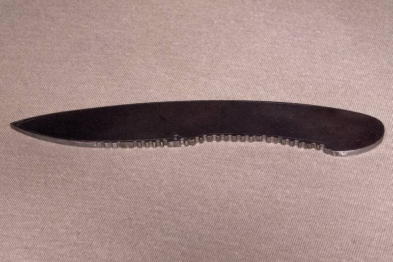

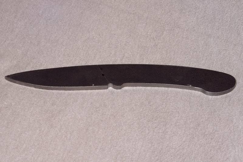

Nach einer Ewigkeit ist es nun endlich fertig, mein erstes Selbstgemachtes.
Naja, fast selbstgemacht, aber der Reihe nach.

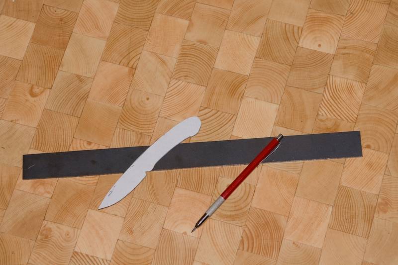

Das Design stammt von Steffen alias bitzone.
Stahl ist SB1.
Das Holz hat Steffen ausgesucht, ich weiß nicht mehr, welches das ist.
Ich habe die Form mittels einer Pappschablone und Reissnadel übertragen.
Danach entlang - bzw. knapp außerhalb - der vorgezeichneten Line mit einem 3.0er Bohrer die Sägelinie vorgebohrt.
Ausgesägt mit einer handelsüblichen Bügelsäge/Sägeblatt.
Die Konturen mit einer handelsüblichen Feile herausgearbeitet.
Den Grundschliff der Klinge habe ich machen lassen, ohne Bandschleifer war mir das zu mühevoll.
Jetzt noch das Fangriemenloch gebohrt und ab mit der Klinge zu Jürgen Schanz zum Härten.
An dieser Stelle ein großes Lob an Jürgen Schanz für seine Härte-Arbeit. Ich habe den Messerrohling immer wieder begutachtet, im Licht hin und hergedreht, am ausgestreckten Arm betrachtet, auf eine Glasplatte gelegt - nicht der geringste Verzug.
Beim Schleifen bemerkte ich - ich hab mir fast einen Wolf geschliffen - die Güte des gehärteten Stahles, er setzte den Lansky-Schleifsteinen enormen Widerstand entgegen. Trotz des relativ stumpfen Schleifwinkels von 50° wurde das Messer rasierscharf.
Danke, Jürgen!

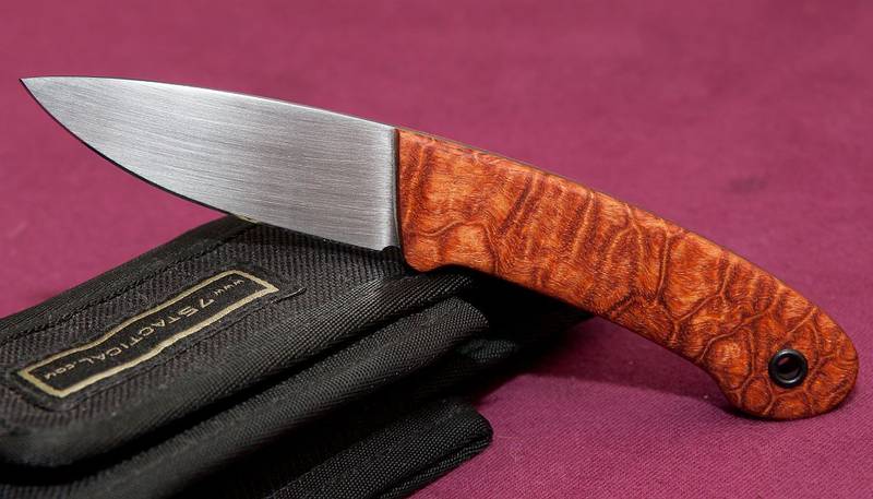

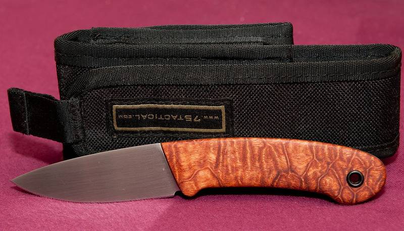

Jetzt standen noch die Griffschalen auf dem Programm.
Form und Stärke grob vorgeschnitten und mit UHU Plus Endfest 300 aufgeklebt.
Mit 80er, 120er, 400er und 800er Schleifpapier in Form gebracht und mit Leinöl behandelt.
Die Fangriemenöse, jeweils eine abgelängte Hohlniete, eingeklebt.
Klingen-Endfinish mit 120er und 400er Schleipapier, letzteres in Siliziumkarbid-Ausführung.
Nach dem Schliff mit dem Lansky.Set in den Körnungen extra grob bis extra fein und Abziehen auf dem Lederriemen war es schliesslich fertig.
ich würde mal sagen, dass die harte Arbeit sich gelohnt hat. Ein sehr schönes Messer. Tolles Holz. :super: Vielleicht trägst Du noch die Maße nach?

Das Holz ist Afzelia Xylay (andere Namen: Crocodile wood, Makamong) aus Südostasien.
Die dreidimensionale optische Wirkung hat mich sofort fasziniert.
Den Grundschliff hat übrigens Erka vorgenommen - an dieser Stelle ein großes Dankeschön.

Ich liefere noch die Maße nach:
Klingenlänge: 7cm
Klingenstärke: 2,8mm
Klingenhöhe: 2,3cm
Schliff: Flachschliff
Grifflänge: 9,5cm
Gesamtstärke inkl. Griffen ca. 8-9mm
Und vielen Dank an alle Schreiber für das zahlreiche und positive Feedback :super:

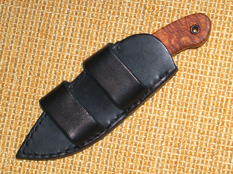

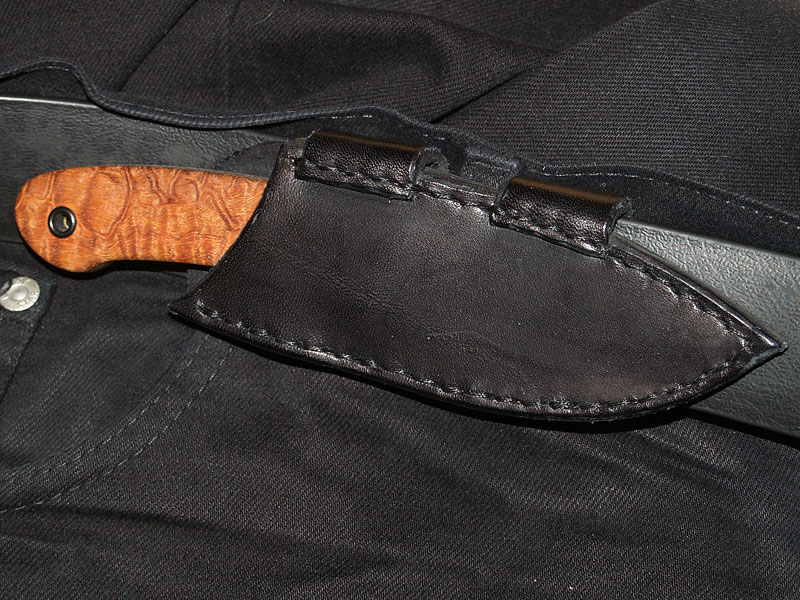

hier die versprochenen Photos der zugehörigen Scheide:
Mit der von Chamenos gefertigten Scheide ist das Projekt nun glücklich beendet.

Moin
Schickes Messer,Schickes Holz nur die Lederarbeit?Die Befestigung der Gürtelschlaufe sieht etwas Unglücklich aus,da hätte man die Schlaufen Lieber in einem Teil mit der Scheidenvorderseite Schneiden sollen un dann wie hier Geschehen auf der Rückseite mit der Keder Vernähen.Eine Versenkte Naht Hält auch etwas Länger aber ich bin ja nur Laie und das ist nur meine Persönliche Meinung.Sonst Echt Top:super:
Gruß Wulfher
Schönes Messer mit einem tollen Griff. Die Lederscheide ist nicht so mein Fall, aber das ist bestimmt Geschmackssache.
Rolf
Mir gefällt die Scheide gut.
Sie überzeugt mich durch Schlichtheit und klare, einfache Linien. Auch dass die Laschen an der Oberseite aufgesetzt und in die Naht mit integriert sind, stört mich nicht.
