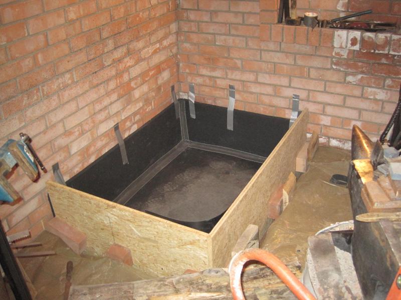

Nach einigen Stunden des "powerhämmerns" wollte mein Vater wegen den starken vibrationen im Haus (meinte er zumindest), dass ich ein entkoppeltes Fundament unter den Federhammer machen muss.
Gesagt getan:
Anbei die ersten Bilder von der Schalung.
Die Backsteine wurden entfernt und 20cm tief in gewachsenen Keuper gegraben. Das Fundament soll später 40cm hoch werden, Länge 150cm und Breite 110cm.
Entkoppelt habe ich alles mit 32mm Armaflex-Platten, was ich für diesen Verwendungszweck wirklich gut halte, spätere Versuche mit dem Hammer werden es hoffentlich beweisen. Auf das Betonfundament setze ich dann 4 Gummi-Metall-puffer (Schwingdämpfer) auf die ich den Federhammer festschraube.
Weitere Bilder folgen bald.
