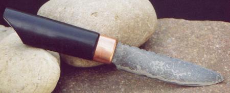

Was das Griffende angeht, ich würde den nach unten laufenden Radius etwas 'grader', flacher ausführen, so das am ende des Griffes eine etwas stärkere 'verdickung' zustande kommt.
Das so entstehende dicke Ende wirkt ein wenig wie ein Knauf, an dem man das Messer auch zum 'hauen' mal halten kann.
hier ein beispiel eines meiner Messer mit einem graden griff, aber einer konkaven aussparung am ende. Hier legt sich automatisch der Kleine Finger rein wenn man das Messer weiter am Griffende hält.
Klinge wilder Damast 300 Lagen ( von mir geschmiedet) mit einer Lage Feilenstahl als Schneidlage. Klingenzwinge Kupfer massiv, Griff Ebenholz.
Auf den Pinn habe ich bewusst verzichtet aus Optischen Gründen.
Der verwendete 2k Epoxy Kleber hat Festigkeitswerte, die ein Lösen der Klinge nur mit brachialer Gewalt unter zerstörung des Griffes/der Klinge ermöglichen
gruß
Peter
