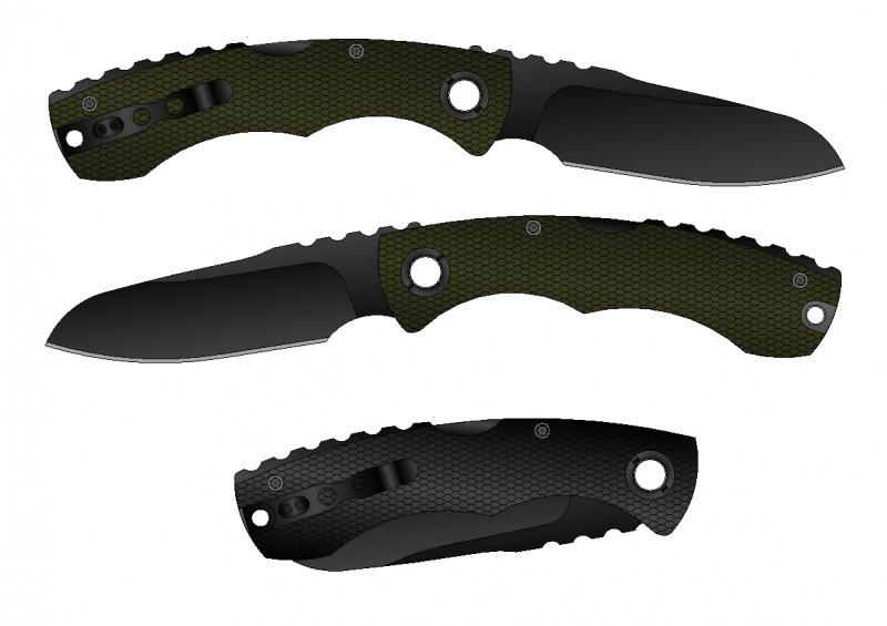

Ich habe jetzt alle Entwürfe durch und werde an diesem jetzt gnadenlose Kritik üben
Diese aber im absolut positiven Sinne weil dieser mir richtig gut gefällt
1. Ein taktischer Folder muss auch taktisch tief in der Tasche verschwinden können. Das ist mit dem Clip nicht gegeben. Eine Integration in das Lanyardhole wäre hier eine wunderschöne Lösung.
Ein Ansatz wären hier zu finden: http://www.google.de/imgres?imgurl=http://soldiersystems.net/blog1/wp-content/uploads/2012/11/akribis.jpg&imgrefurl=http://soldiersystems.net/2012/11/24/canipe-correspondence-spartan-blades-akribis/&h=623&w=1024&sz=439&tbnid=wJX9g7djh0oMPM:&tbnh=73&tbnw=120&zoom=1&usg=__959K0YWdXc4DGbYqu9N0Vwznrq8=&docid=kll6OPR8KxM2DM&hl=de&sa=X&ei=rZTkUPm3IoSytAa634HoBw&ved=0CEkQ9QEwAg&dur=11868
Und auch sowas wäre denkbar: http://www.lionsteel.it/fast/k/en/eur/products/v/1560
2. Stoppin. Dieser müsste weiter in Richtung Klingenachse wandern. Hierzu eine runde Aussparung in die Klinge und der Stoppin würde nicht mehr an die Fingermulde der Klinge schlagen.
3. Klingenform Nr. 7 gefällt mir auch am besten. Erinnert mich aber ein wenig zu sehr an einen Chris Reeve Insingo Folder. Spiel mal mit einer leichten Fehlschärfe auf dem Klingenrücken und es wird viel persönlicher und eigenständiger.
4. Die ´´Riffelungen´´ an Klingenrücken und Spacer würden etwas weniger ausgeprägt praktischer und stimmiger wirken.
5. Ich finde den Folder zu groß/lang und würde mir sehr eine kleinere Version wünschen (persönlicher Geschmack)
Bitte versteh die Punkte nicht als Kritik sondern als event. Anregung.
Das Ding ist und wird prima. Und ja, es wird sehr weit vorn landen
Herzliche Grüße
Sven...
