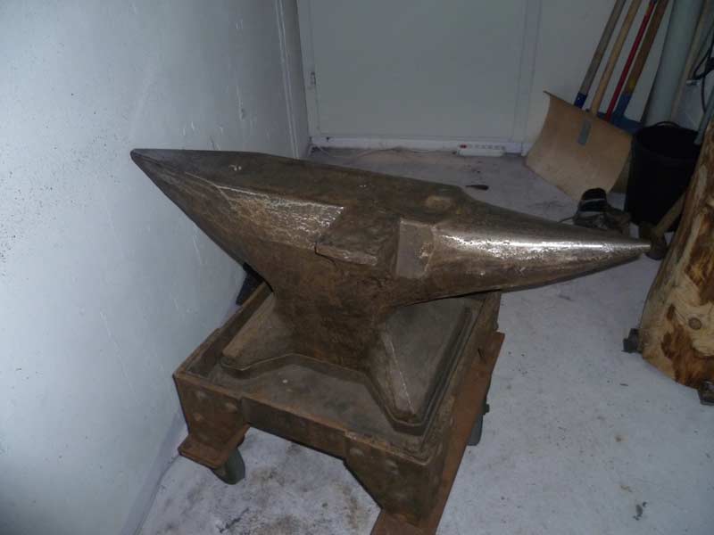

Speziell beim ausrecken mit dem Vorschlagshammer war mein bisheriger Amboss (86KG) einfach zu leicht.
Ich habe dessahlb nach was schwererem gesucht.
Weil meine Werkstatt leider nicht ebenerdig liegt und ich den Amboss nach gebrauch auch aus dem Weg räumen muss, habe ich so an 120-150 Kg. gedacht.
Doch dann habe ich was noch schwereres gefunden auf Rollen.
Geliefert wurde er per Luftfracht.

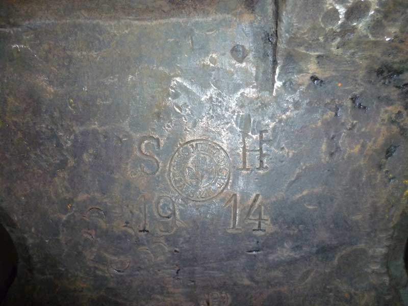

Die Daten : Ein Vergissmeinnicht von 1914 mit 263 Kg . in gutem Zustand.
Ich freue mich wie ein Kind.

Speziell beim Ausrecken mit dem Vorschlaghammer war mein bisheriger Amboss (86 kg) einfach zu leicht. Ich habe deshalb nach was Schwererem gesucht.
Weil meine Werkstatt leider nicht ebenerdig liegt und ich den Amboss nach Gebrauch auch aus dem Weg räumen muss, habe ich so an 120-150 kg gedacht. Doch dann habe ich was noch Schwereres gefunden auf Rollen.....Ein Vergissmeinnicht von 1914 mit 263 kg in gutem Zustand......
Deine Freude ist nachvollziehbar! Ein SÖDING & HALBACH in so schöner Erhaltung - herzlichen Glückwunsch! Diese Ambosse mit Brust haben viel Masse im Rumpf und stehen besonders gut.
Dann mal viel Spaß bei der Arbeit (und beim Wegräumen hinterher....).

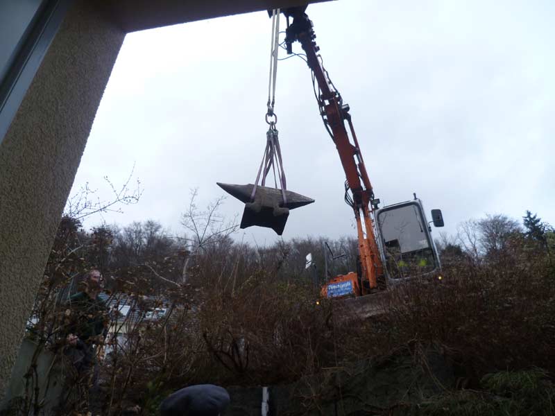

"Luftfracht" ?
Glücklich, wer einen Baggerfahrer kennt!
Bitte erzähl uns mehr davon ...

"Luftfracht" ?
Ich habe beim Chef von einem Baugeschäft im Dorf angefragt, er hat sich die Gegebenheiten angeschaut und gemeint mit dem Radbagger sollte es gehen.

War kein Problem, ein paar Kinden kamen zuschauen, das ganze war in 5 Minuten über die Bühne gegangen.

was mir bei den Bildern auffiel und zur Frage anregt:
Das Untergestell hat Räder... ist das auf Dauer praktikabel? Ich hätte immer gedacht das die Räder nicht so lang halten.
Ansonsten wäre das ja eine interesssante und raumsparende Lösung!
Gruß vom hanz
Gruß vom hanz
Den Amboss habe ich mit dem Unterteil gekauft. Wie alt Gestell und Räder sind entzieht sich meiner Kenntnis. Die Räder scheinen so was in der Art Schwerlastrollen zu sein, machen einen massiven Eindruck.
Der Verkäufer hat mit ihm auf den Rädern geschmiedet. Ich werde das vorerst auch machen, denn er zieht recht gut so und für mich ist es ein grosser Vorteil, dass ich ihn einfach aus dem Weg rollen kann wenn ich ihn nicht brauche.
Ich möchte zwischen Amboss und Untergestell noch 1 oder 2 Lagen Bitumenmappe machen, dass er etwas satter aufliegt.

Bisher ging ich immer davon aus das Rollen unter einem Amboß zu nachteilig sind- alleine schon weil selbiger
dann ja auch beim schmieden wandern könnte.
Ich werde das denn auch ernsthafter erwägen... auch wenn ich den Buchenklotz, der nun darunter ist, gerne mag.

Hallo Hanz
wandern tut bei mir nichts. Das Gestellt ist selber so um 40 Kg schwer, der Amboss 260 KG, beim Schmieden bewegt sich da nichts. Wenn es trotzdem wandern würde, täte ich die Rollen mit kleinen Holz Keilen fixieren.
Ich vermute schon, dass der Amboss fix aufgestellt (Sandfass oder Holzklotz) noch etwas besser ziehen würde, nehme es halt in Kauf zugunsten der Beweglichkeit.
