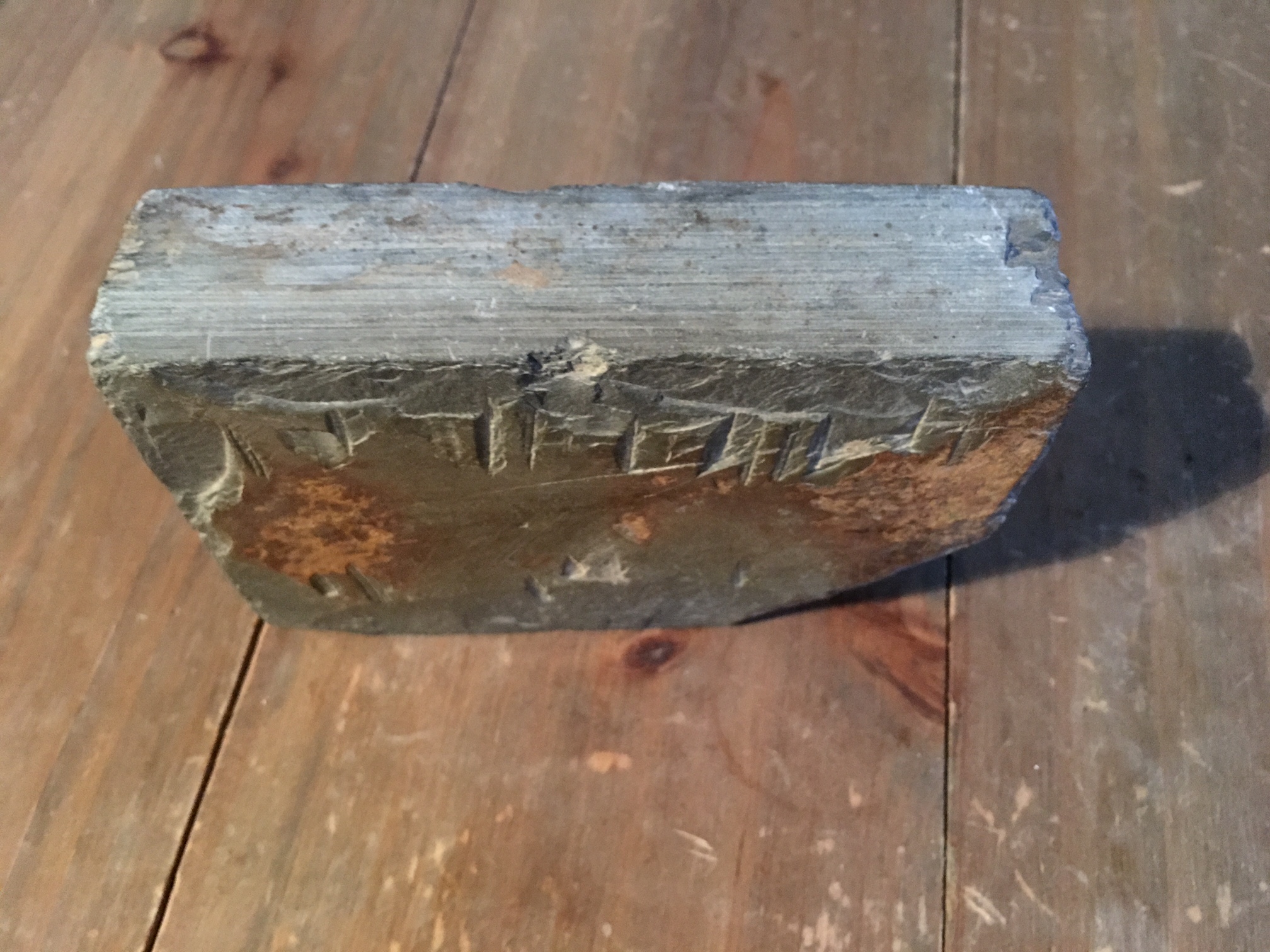

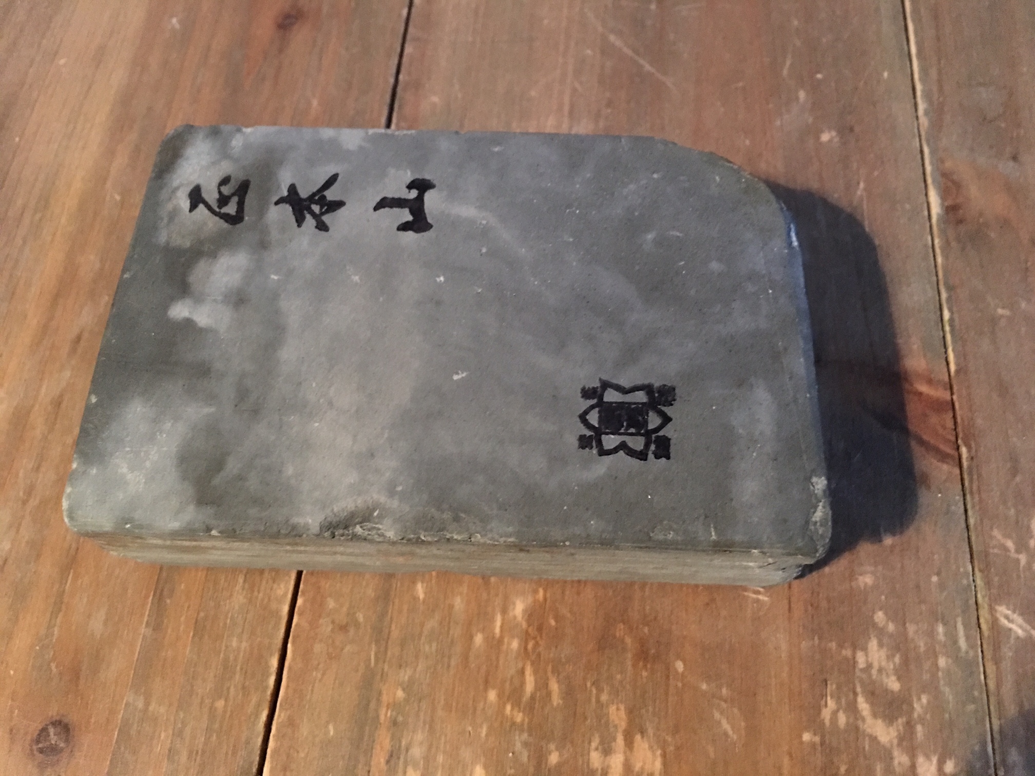

Heute war ich bei Dictum in München und sie hatten drei Honyama Bruch da, zwei sahen nicht so gut aus, hatten viele Linien (toxische Linien?), und den dritten habe ich mitgenommen.
Die Abmessungen sind 12x8x3, hier zwei Bilder:
Ist irgendetwas leicht ersichtliches an dem Stein auszusetzen?
Nächsten Schritt wäre erst mit DMT Coarse dann Fine abrichten und Kanten brechen?
Sollte ich ihn zum abrichten nass machen?
Die anderen beiden waren eher gelblich, während dieser eher grau-grün ist. Hat das etwas zu bedeuten?

Sieht doch gut aus der Stein :D. Das Abrichten ist richtig so - hast Du die DMTs gut eingearbeitet (sie können sonst tiefere Kratzer hinterlassen)?
Zu den Farben: Ferndiagnosen sind naturgemäß schwierig ;), aber generell sind die grau-grünlichen Naturjapaner (Asagi) eher härter und langsamer (oft auch feiner), die gelblichen (Kiita) eher weicher und schneller. Das sind aber nur Tendenzen, denn the proof of the pudding is in the eating - also ausprobieren :D.
