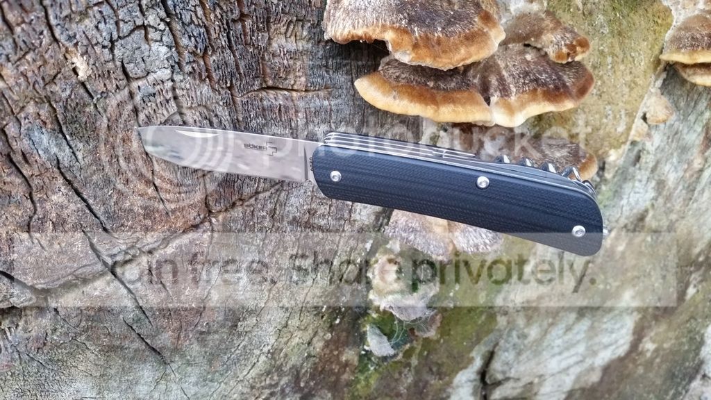

Zuerst einmal kam das Tech Tool in einer für den Hersteller typischen Box an, welche zudem sogar ein Echtheitssiegel besaß.
Ich bin zwar kein Fan von Verpackungen, aber das war dann doch schon mal sehr edel.
Doch schon beim ersten Betrachten war dieser Bonuspunkt auch wieder verpufft, weil die Gelenkstellen an den Tools durch einen Ölfilm angelaufen und teilweise auch "verfusselt" waren.
Aber ok, dieser Umstand sollte jetzt nicht überbewertet werden, eben mal mit einem Tuch drüber gegangen und gut ist.

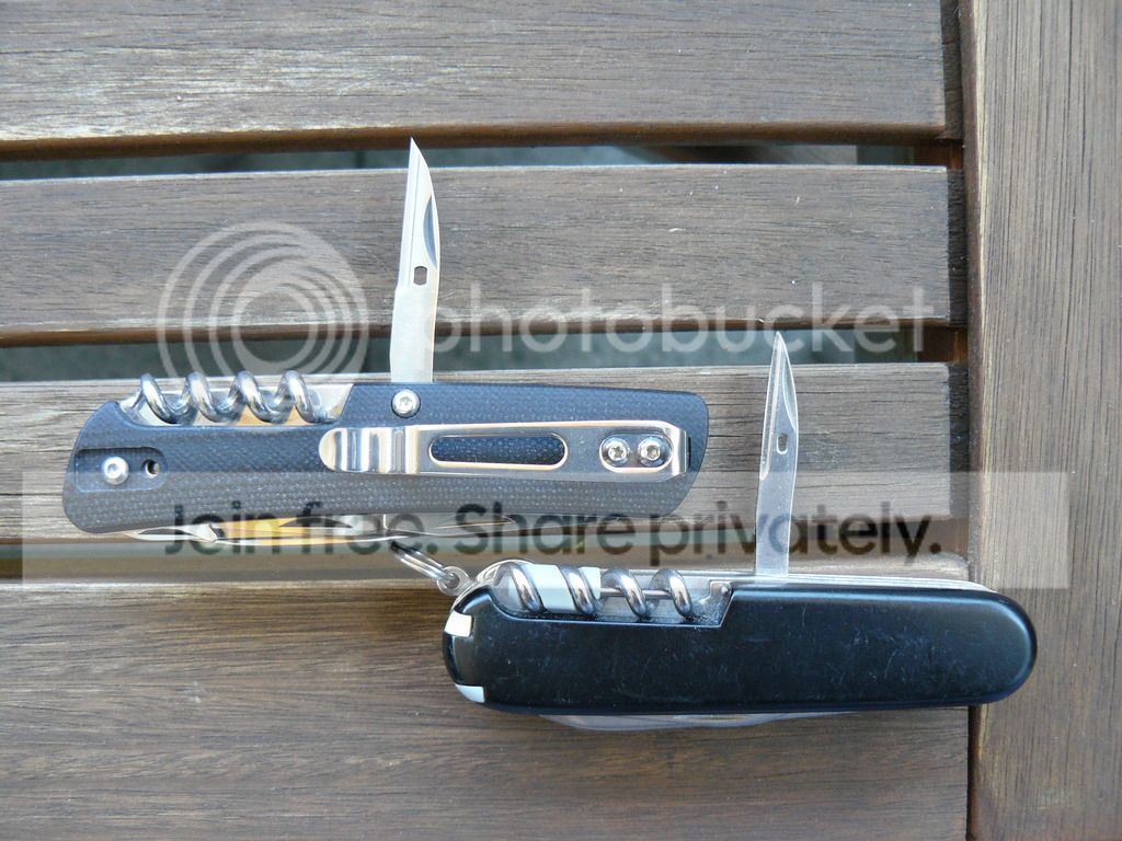

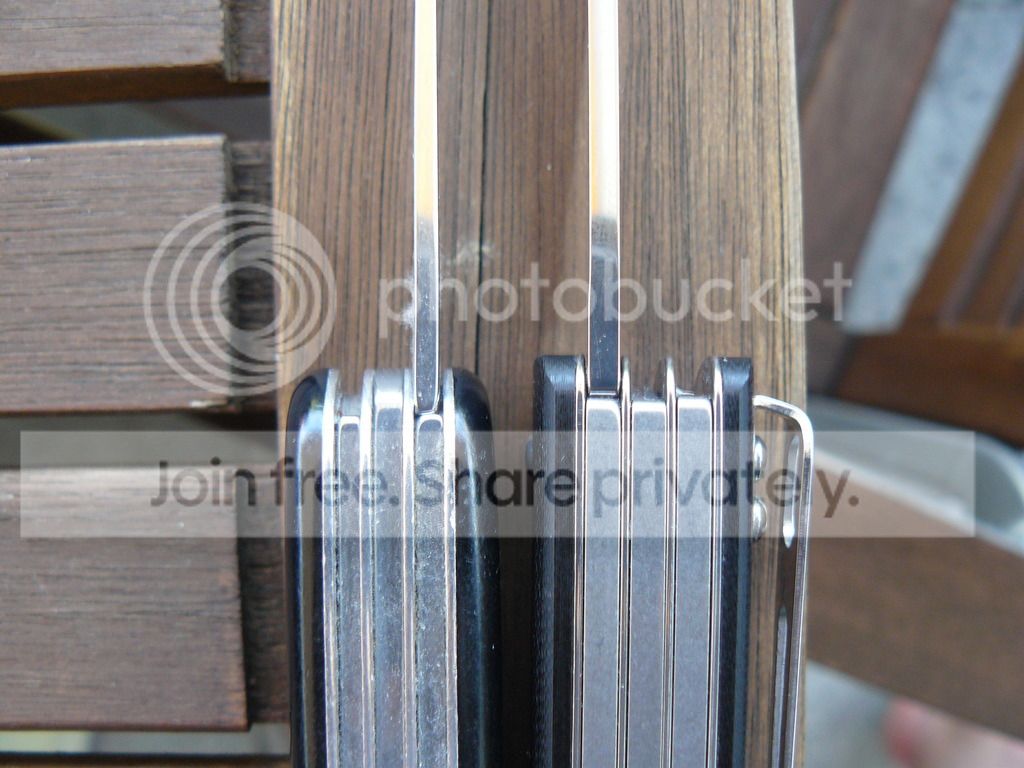

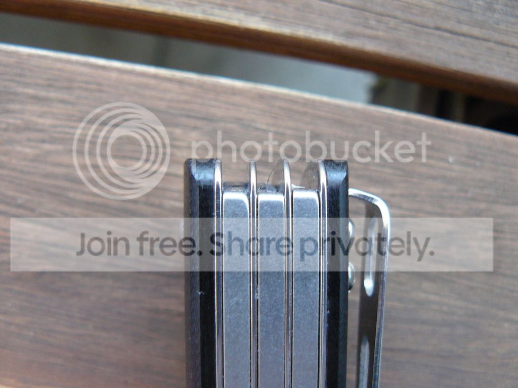

Nicht nur optisch ist das Tech Tool 4 seinen „Kontrahenten“ in diesem Vergleich überlegen, es ist mit 178 gr auch das schwerste in der Runde.
Während von den Abmaßen her das Motorist mit dem Deutschen Klappmesser mithalten kann und nur das S52 gut erkennbar kleiner ist, so überrascht beim Wiegen der Messer, dass zwar das Wenger resultierend aus der Größe mit „nur“ 116 gr logischerweise das Fliegengewischt in der Runde ist, aber auch das Victorinox, obwohl ähnlich dimensioniert wie der „Rheinländer“, mit 136 gr dennoch deutlich leichter ist als sein Kollege aus NRW.
Das erstaunte mich irgendwo schon… Klinge, Stahl-Liner, Voll-Profil-Schalen, die Schrauben und der Clip machen das Messer für seine Verhältnisse doch schwerer als zuerst angenommen und außerdem besitzt das Victorinox Motorist mit dem Mehrzweckhaken, einem weiteren kleinen Schraubendreher und der kleinen Klinge sogar noch zusätzliche Accessoires.
Und gerade für jemanden, der bei Schneidwerkzeugen allgemein gerne auf jedes Gramm achtet, ist das etwas ernüchternd.

Klinge:

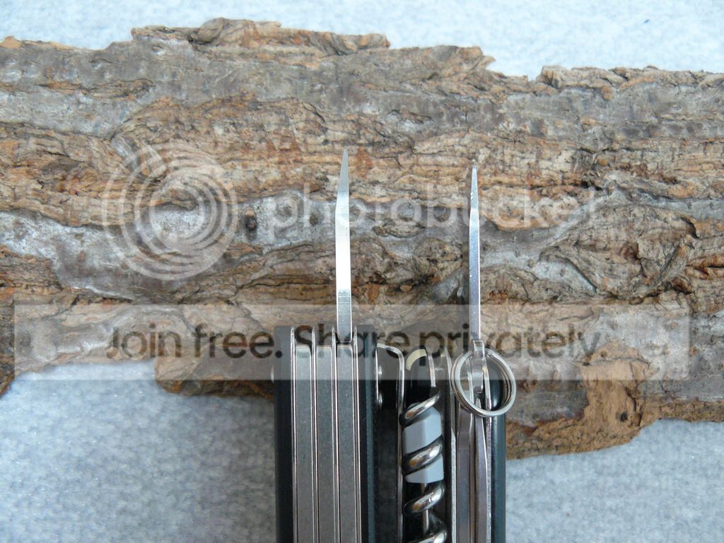

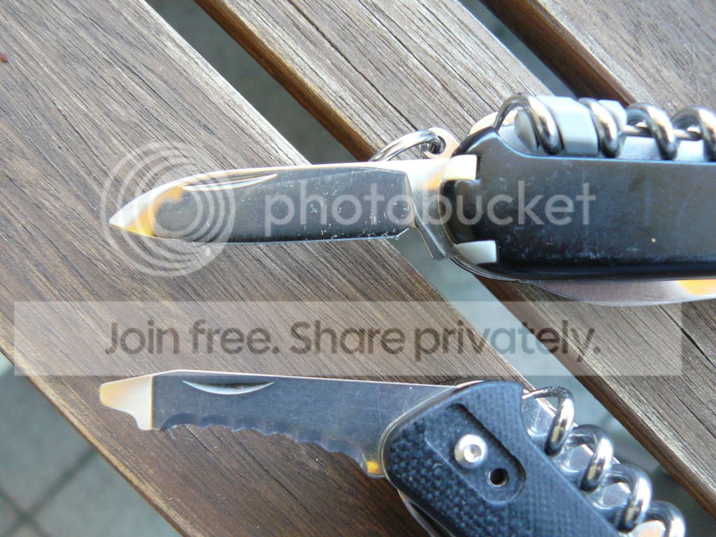

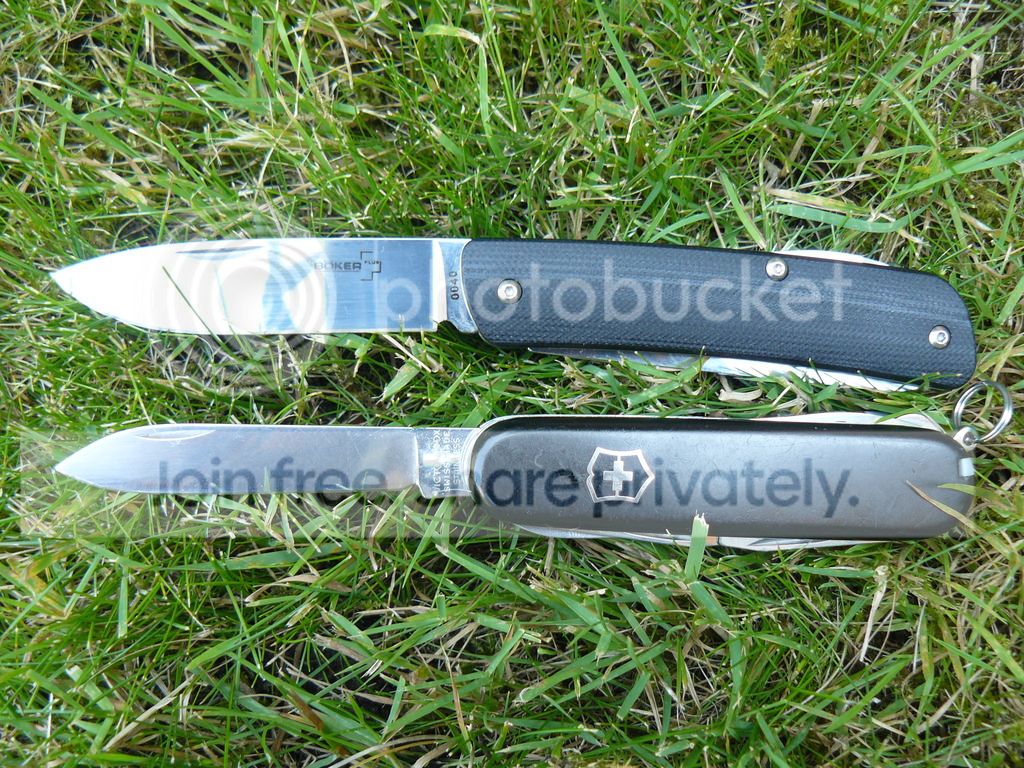

Besonders positiv ist natürlich die 7cm lange und über 2mm dicke Klinge aus 12C27-Schwedenstahl hervorzuheben. Echt der Hammer! Dieser Stahl war mir ja schon von Eka Swede her bekannt, hier ist er sogar noch auf Hochglanz poliert, mit einem Hohlschliff versehen und bietet jede Menge Schnittfreude. Bislang brauchte ich sie auch dank der super Schnitthaltigkeit noch nicht zu schärfen, denn in diesem Punkt hatte ich mit dem Stahl immer so meine Schwierigkeiten. Aber das Messer kam „Sharp-out-of-the-Box“ und ich hoffe, das bleibt auch noch eine ganze Zeit lang so. Sieht zumindest danach aus.
Noch ist die Klinge das Hauptelement an einem Folder und die ist hier einfach nur top!!!
Obwohl ich im Alltag in der Frühstückspause doch lieber auf ein Victorinox Spartan zurückgreife, da die Klinge der 91-er Reihe nicht so hoch ist und dadurch in meinen Augen besser zum Entkernen von Apfel- und Birnenstücken geeignet ist, gibt es an der TT-Klinge nichts, aber auch rein gar nichts, auszusetzen!!!
Hier noch mit einer "dickeren" Alox-Klinge im Vergleich, das dritte ist das Voyager mit einer "normalen" 91-er-Klinge

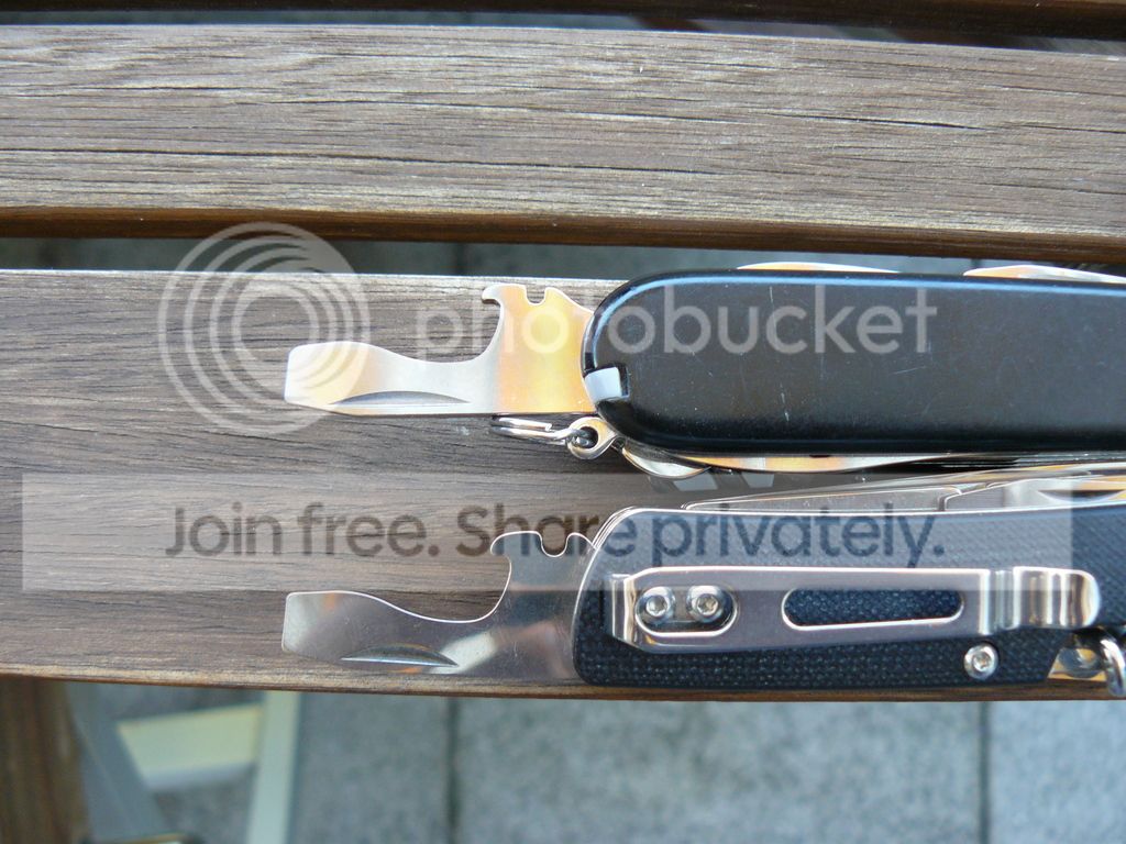

Clip:
Auch diesen finde ich genial und vermisse den eigentlich bei den Folder aus Ibach und Delémont. Natürlich gibt es mittlerweile für kleines Geld Hosenclips zu kaufen, die man am Inox-Ring befestigen kann. Aber beim Tech Tool ist der serienmäßig und kann in 2 Stellungen angeschraubt werden.

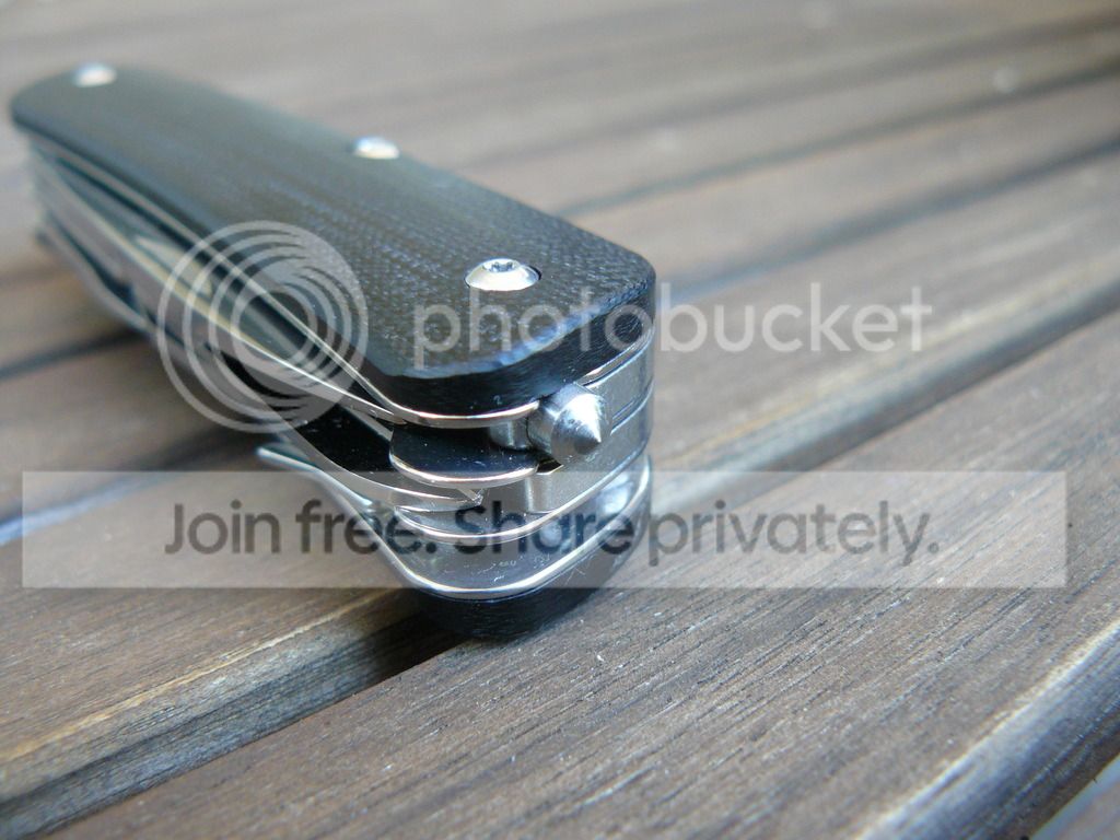

Glasbrecher:
Die Idee, einen Glasbrecher bei jedem Modell anzubringen, ist gar nicht mal so verkehrt, auch ein Plus gegenüber den Schweizer Offiziersmesser. Dort ist ein solcher nur beim Rescue Tool erhältlich. Die Frage, ob man ein solches Instrument überhaupt benötigt, muss jeder für sich ausmachen.
Jedoch kamen mir auch ein paar Zweifel, ob wegen dem Überstand der Spitze von der Holzsäge, welche das Öffnen von dieser erleichtern soll, der Glasbrecher verwendet werden kann, ohne dabei der Säge Schaden zuzuführen. Das ist bei erwähntem Rescue Tool wiederum besser gelöst.
Zudem gilt es bei dem Glasbrecher nachteilig anzumerken, dass er beim Einführen in die Hosentasche eben genau diese „aufschlitzen“ kann. Ein passender Schutz für den Alltag wäre vielleicht nicht verkehrt.
Ok, dafür bietet Böker zwar das passende Gürteletui an, was aber die Funktion des Clips wiederum überflüssig erscheinen lassen würde…

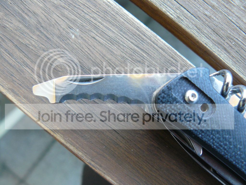

Gurtschneider
Auch der ist ein kluges Detail, was vielleicht für Verkehrsteilnehmer in bestimmten Situationen nützlich sein könnte.
Beim ersten Aufklappen wunderte ich mich lediglich, warum er nach ungefähr 135° drehen zum Stillstand kam. Gab es da noch eine zusätzliche Verriegelung, wenn ja, warum?
Aber nein, das muss so sein und der Grund leuchtete mir dann auch ein (zumindest bilde ich mir das ein): Sollte man mal einen Sicherheitsgurt durchtrennen müssen, das Messer mit der Klinge vom Körper weg an dem Verunglückten vorbei führen, dabei dann mit der weg stehenden Schneide einen sauberen Schnitt vollziehen. Super durchdacht!
Zudem ist ein Schraubendreher, ähnlich wie am Dosenöffner bei den Victorinox-Modellen, an dieser Klinge angebracht und genau da liegt in meinen Augen der Minuspunkt von diesem Tool: Jetzt mag es sein, dass durch die angewinkelte Stellung des Gurtschneiders eine gewisse Hebelkraft beim Anziehen der Schraube erreicht werden kann, jedoch könnte man diese durch die sehr schmale Ausführung des Schneiders gar nicht ausreichend nutzen.
Beim Anziehen einer gut sitzenden Schraube habe ich mir die Schraubfläche leicht verbogen und deformiert. Mit der Schraubenfläche des Dosenöffners von meinem Spartan konnte ich die Schraube zwar auch nicht weiter eindrehen (das besorgte dann der Kreuzschlitz von meinem Swisstool…), aber sie hielt der Schraube wenigstens stand.
Zudem hatte ich beim Anziehen mit dem TT das Gefühl, ich würde das Messer leicht verziehen.
Das könnte jetzt ein Trugschluss sein, vielleicht war ich auch nur mit den Fingern immer etwas abgerutscht, nur kam es mir irgendwie so vor… oder ist hier auch ein Nachteil der verschraubten Messer gegenüber den fest vernieteten Schweizer zu erkennen, die in meinen Augen stabiler wirken???
Es gilt zu bemerken, dass bei den Böker-Messer nur die beiden äußeren Schrauben durch alle Lagen verlaufen und so für Halt sorgen.
Die innere hält nur die drei Lagen von Messer, Zange und Holzsäge.
Bedingt durch die Aufnahme von Ahle und Korkenzieher haben die anderen zwei Lagen ihre eigene dritte Schraube.
Keine Ahnung, ob das im Vergleich zu den SAK´s, die durchweg von 3 Nieten und einem Haltepin zusammengehalten werden, ein Nachteil ist, vermute aber schon.
Hier hätte ich mir wohl eher eine reine
Waidklinge oder Gurtschneider gewünscht, welche(r) in der Lage der Hauptklinge mit integriert worden wäre und dafür einen entsprechenden Kreuzschlitzschraubendreher oder gar die stabilere Dosenöffner-Variante von Victorinox an der Stelle des Gurtschneiders bevorzugt.
Denn obwohl das TT4 mit einigen Tools auffährt, zum Anziehen einer Schraube gibt es nur die größere Fläche am Kapselheber, welche jedoch für kleinere (Kreuzschlitz-)Schrauben ungeeignet ist und eben diese Fläche an dem Gurtschneider.
Jetzt besitzen zwar mit den Versionen 5 und 8 der Tech Tool-Reihe zwei Modelle den Kreuzschlitz-Schraubendreher an Stelle des Korkenziehers, aber das ansonsten üppig ausgestattete TT4 hat dahingehend echte Defizite.
Auch muss man leicht negativ anmerken, dass man bedingt durch die Schrägstellung des Gurtschneiders doch einen gewissen Platzbedarf beim Schrauben benötigt.
Ein Anziehen von kleinen Schrauben in den Elektrokabelkanälen auf unserer Firma war damit leider nicht möglich.
Auch meinte mein leider viel zu früh verstorbener Nachbar, ehemaliger Mitarbeiter einer hiesigen Schraubenfirma, dass ein gutes Werkzeug zum Anziehen einer Schraube immer axial ausgeführt sein soll, um die bestmögliche Kraft auf diese ausüben zu können.
Davon kann man hierbei jedoch nicht sprechen…
Ergebnis: Gurtschneider top, obwohl ich von einigen auch vernommen habe, dass sie mit der Schärfe nicht so ganz zufrieden waren, ich hingegen schon.
Die Schraubfläche hingegen hilft einem nur bedingt weiter.

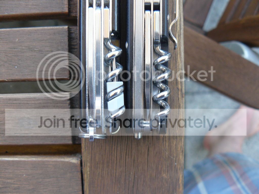

Kapselheber, Holzsäge + Korkenzieher
Hier kann man es kurz machen: Wer bereits ein Victorinox mit den genannten Werkzeugen in der Hand hatte, findet am Böker keine großartigen Unterschiede, selbst die Formen sind nahezu identisch.
Einzig die seit 1985 übliche 90°-Stellung des Kapselhebers bei den Victorinox-Sackmessern wurde vom „Baumwerk“ aus Solingen nicht übernommen. Da kann sich jeder wieder erneut sein eigenes Urteil zu bilden, mir persönlich fehlt sie.
Und bei der Holzsäge gilt es, wie bei der identischen Version von den Schweizern auch, anzumerken, dass diese in meinen Augen zu schwach ausgeführt wurde. Irgendwie habe ich ein Händchen dafür, diese im Outdoor-Einsatz ständig zu verbiegen und sie stellt für mich auch bei den SAK´s die große Schwachstelle dar. Diese Erkenntnis habe ich den Ibachern auch schon mal vorgetragen, aber bislang noch keine schlüssige Antwort dazu erhalten… Lediglich die Metallsäge wurde von Ihnen mittlerweile stärker ausgelegt, warum nicht auch die Holzsäge??
Zum Korkenzieher gibt es nicht viel zu berichten (Funktion dürfte wohl klar sein), außer dass der Mini-Schraubendreher von Vic nicht komplett in diesen eingedreht werden kann (Schade für Brillenträger…) und das er beim Einführen in die Hosentasche während des Befestigens durch den Clip schon sehr störend, ja gar „Hosenfeindlich“ wirkt.

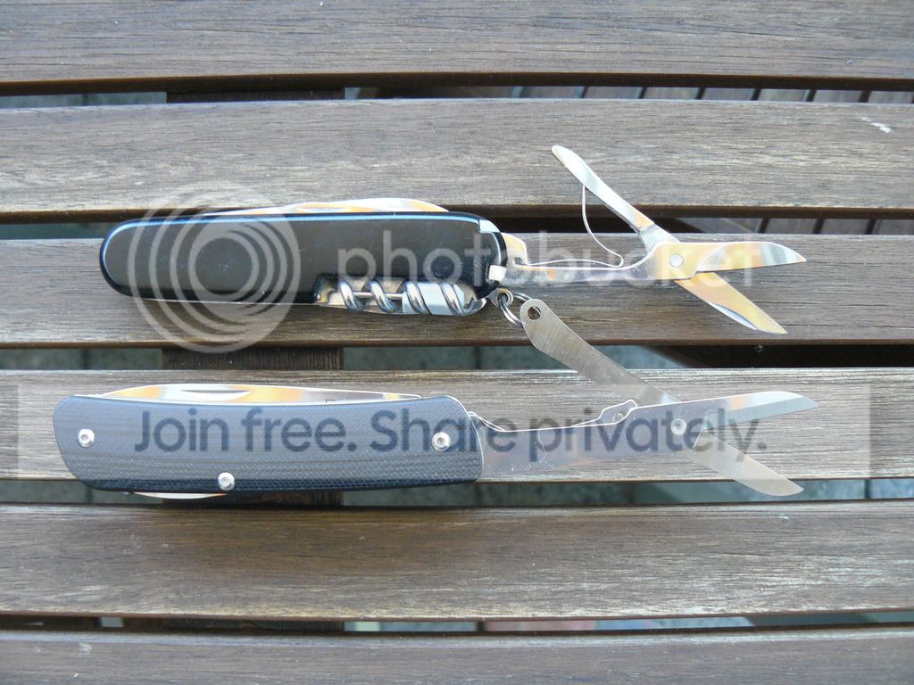

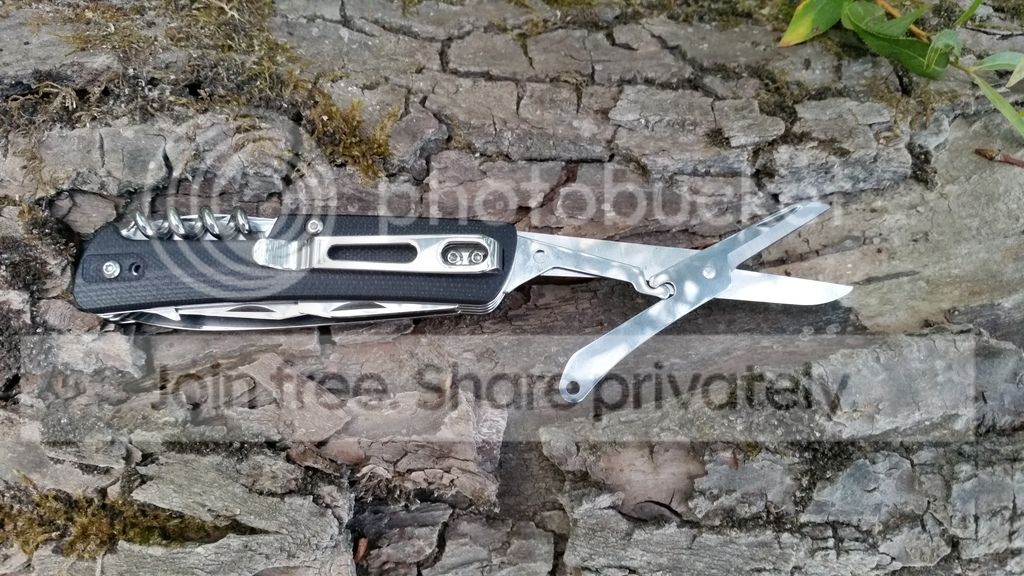

Schere
Letzt genanntes Problem mit dem Hebel-Mechanismus gilt auch für die Schere, obwohl bei ihr zudem noch einiges mehr zu beanstanden ist.
Kurz und knapp: die Stege sind wie beim Wenger-Modell zu dünn, sie schneiden bei längerem Arbeiten oder beim Zerteilen von stärkerem Material (z. B. Pappe) in den Daumen ein. Nicht schön!
Darin liegt nun ein weiterer Vorteil der Feder-Variante: Man ist gezwungen, die Schere etwas breiter zu dimensionieren, was ein Handling angenehmer macht.
Zudem finde ich die Ausführungen von Victorinox an der Schneide filigraner, was sich an der persönlichen Maniküre schon zeigt. Da ist die Böker-Schere schon sehr „grob“ und teilweise ungenau. Ok, die Schere nur auf die Funktion einer Nagelschere zu reduzieren, wäre jetzt aber auch nicht fair.
Vorteil der Böker-Variante im Vergleich zu den Wenger-Scheren ist aber schon mal der, dass auf die nervige Mikro-Verzahnung verzichtet wurde.
Die Schere des TT ist zwar ok, die von Victorinox ist in meinen Augen aber um einiges besser!

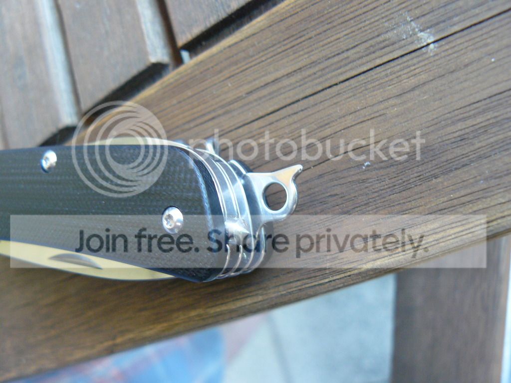

Die Idee, diesen klappbar zu wählen, finde ich wirklich Klasse und äußerst innovativ: Man klappt ihn aus, wenn man ihn braucht, und wieder ein, wenn er stört. Das hat echt was!
Aber, und schon habe ich wieder einen Einwand: Die Konstruktion mit der Spitze zum Aufklappen ist zwar funktionell von Nöten, aber diese ratscht ähnlich wie Korkenzieher und Glasbrecher an der Hosentasche herum.
Von daher gilt schon festzuhalten, dass das TT schon über einige Tools verfügt, die negative Auswirkungen auf die Langlebigkeit einer Hose und somit auf den Erhalt des heimischen Familien-Friedens haben können.
Natürlich hat auch der Inox-Ring von einigen Vic so manchen Beinkleidern von mir den vorzeitigen Gang in den Altkleider-Container und die Degradierung zur Arbeitslose beschert, aber die Böker-Modellen scheinen wohl auf dem Gebiet noch Rekorde aufstellen zu wollen…
