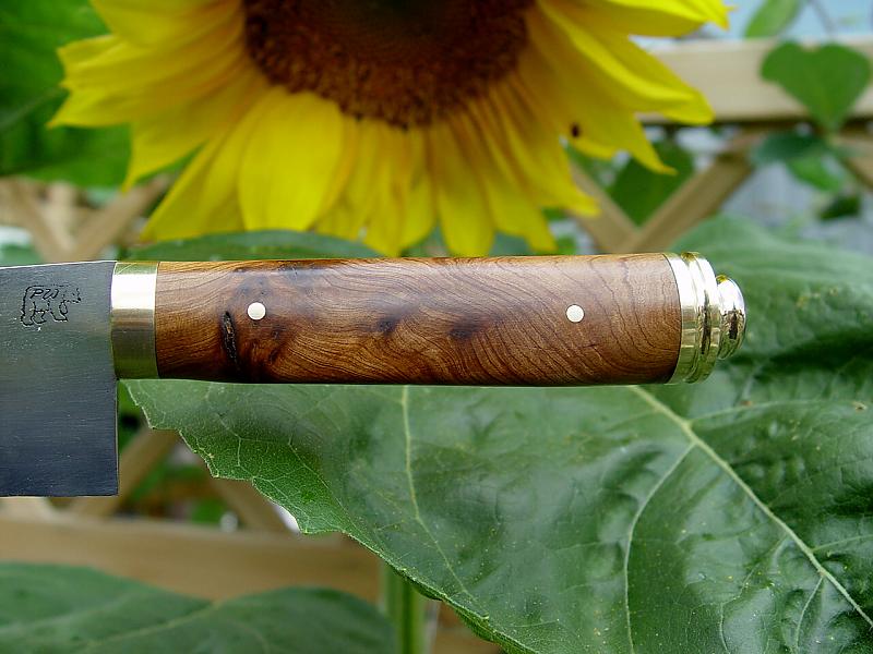

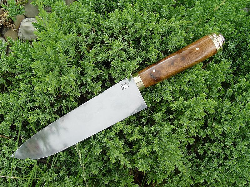

Ich habe diesmal ein Küchenmesser gemacht.
Ich muß es nur noch schärfen, dann gibts (zum Einweihen) Gulasch von meinem Engel:super:
90 Mn , differenziell gehärtet
Thujagriff mit Monturen aus Lagerbronze.
Gesamtlänge ca. 32cm

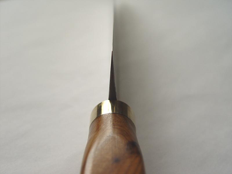

Klingenstärke ca. 3,8mm, keilförmig auf 0 ausgeschliffen.

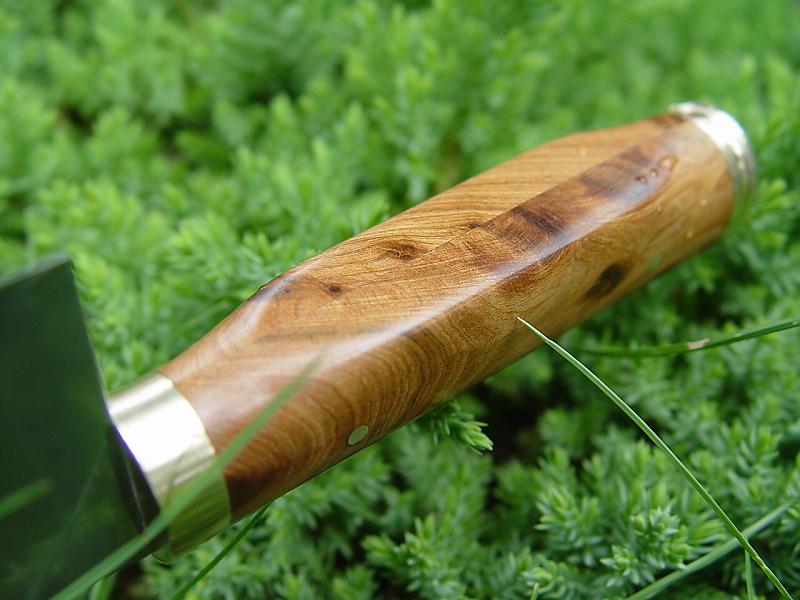

Die Griffgeometrie ist was Feines. Der Querschnitt ist Oval , wobei die Unterseite des Griffes nahezu plan ist, dadurch liegt es umwerfend bequem in der Hand.(Die Fingerkuppen haben mehr Fläche, was ein feinfühliges "Steuern" begünstigt)
Schlecht zu beschreiben, man müßte es mal anfassen können;) Auf dem 2.Foto v.l. kann man erkennen, was ich meine...
Der Schwerpunkt liegt ziemlich genau am Griffanfang was das Handling zusätzlich vereinfacht.
Gewicht?? Nicht gewogen, aber ich schätze mal zwischen 250 und 350g.
Ich bin auf eure Meinung gespannt.

Wie hast du den Griff behandelt .Normalerweise müßte er doch viel heller sein .

Ich habe 90Mn (Ölhärter) für die Klinge verwendet und diese im Lehmmantel gehärtet.
Der Griff ist aus Thuja. 1x mit Antikwachs behandelt, fein überschliffen und zum Schluß mit hellem Wachs poliert.
