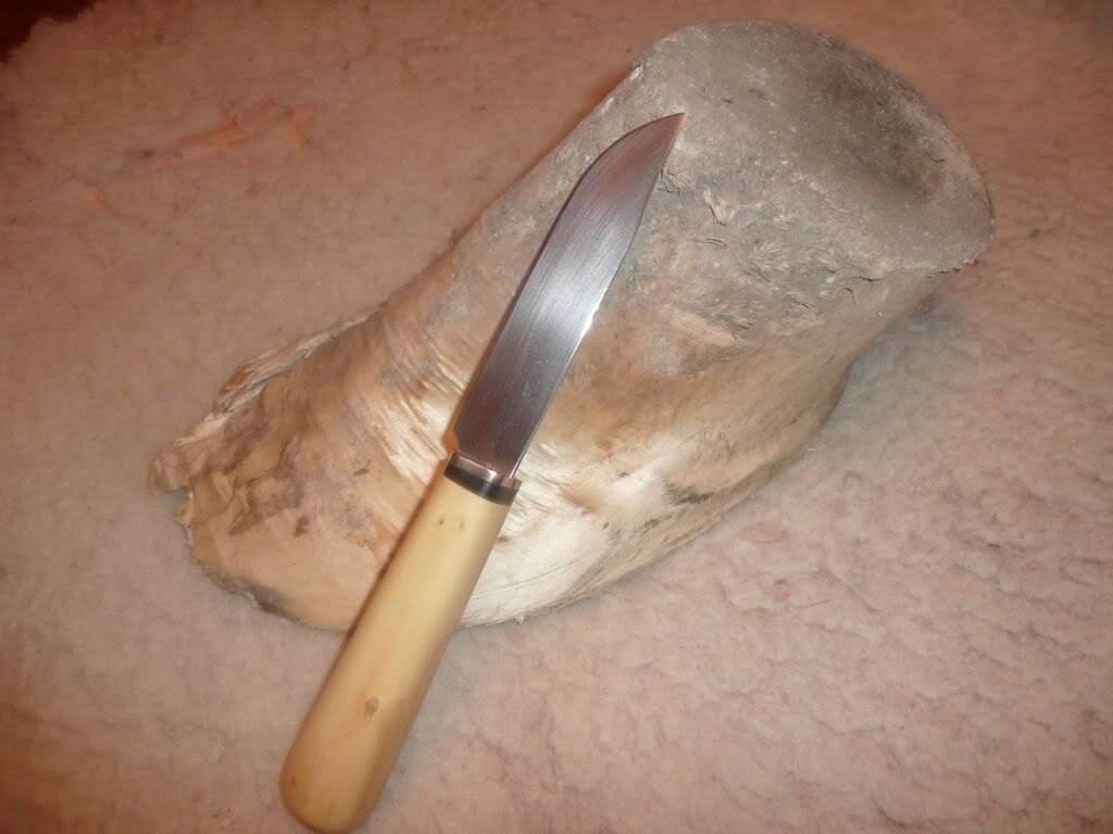

Mein zweites selbstgemachtes
EgilThoraldson
32
Schlichtes Grillmesser für einen Kollegen
Länge komplett 23,5 cm
Klingenlänge 12 cm
Klingenstärke 2mm bis runter auf 0,1mm

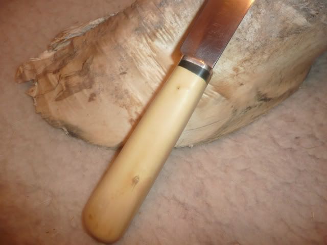

Kopfplatte aus Bronze, danach Büffelhorn und ein Griff aus Buchsbaum.
Am Finish der Klinge muß ich noch gewaltig arbeiten....
Bandschleiferbau ist aber schon in vollem Gange ;)
Ein einfaches, aber offenbar gut verarbeitetes Messer. Gefällt mir sehr gut, dein Kollege wird sich sicher freuen, und auch wenn es eher einfach ist, hat es einen ganz eigenen Charme!
(Das Finish der Klinge ist kein soo großes Problem mehr, wenn du einfach das richtige Schleifpapier hast und die Klinge gut einspannen und mit Druck die gröbsten Riefen rausschleifen kannst. Baumarktschmirgel ist aber weniger empfehlenswert.)
Aus welchem Stahl ist die Klinge?
Danke für die Antworten !! Freut mich wenns gefällt
Das Messer ist aus 55Si7 (PKW Spiralfeder), denke ich......
Bin ja noch am Anfang, aber lese fleißig Bücher und hier im Forum natürlich.
Danke Blacky für den Tip!
