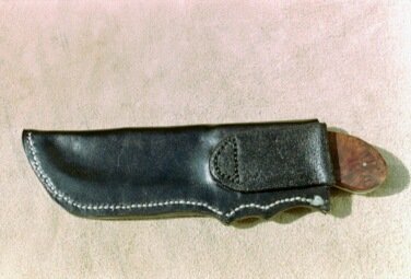

Meine ersten Lederscheiden
Mist ich hatte das Bild vergeßen ;)
Spiritus
Hallo Nidan!
Ich habe meine ersten Scheiden auch versucht mit Wasser zu formen. Bei den lohgar gegerbten Ledern klappt das auch ganz gut. Bei den anillin- oder chromgegerbten Lederarten geht das überhaupt nicht mit Wasser. Da kann man aber mit Spiritus gut weiterkommen.
Inzwischen nehme ich Spiritus für alle Ledersorten, das Ergebnis ist einfach besser. Die Passform sitzt genauer, die Steckscheiden halten fester, usw.
Verfärbungsprobleme hatte ich bei einem nicht durchgefärbtem Leder von einer Messerscheide eines Helle Messers und bei weiss gefärbtem Anillinleder. Da hatte ich nachher die Hände ganz schön farbig gehabt. Mit den gekauften Ledern hat es bisher recht gut geklappt. Aber bei gefärbten Ledern könnte es schon Probleme machen.
Braun ist ja sowieso viel schöner :).
Es grüßt Dich der Leo.
