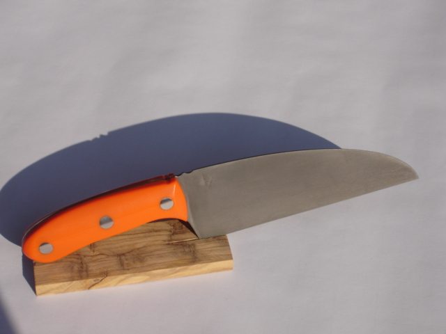

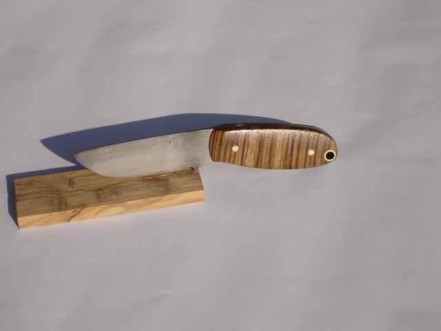

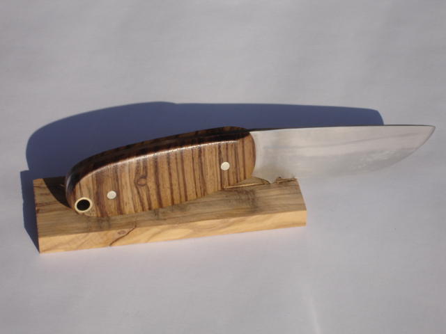

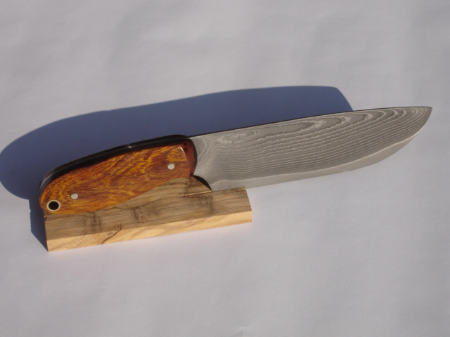

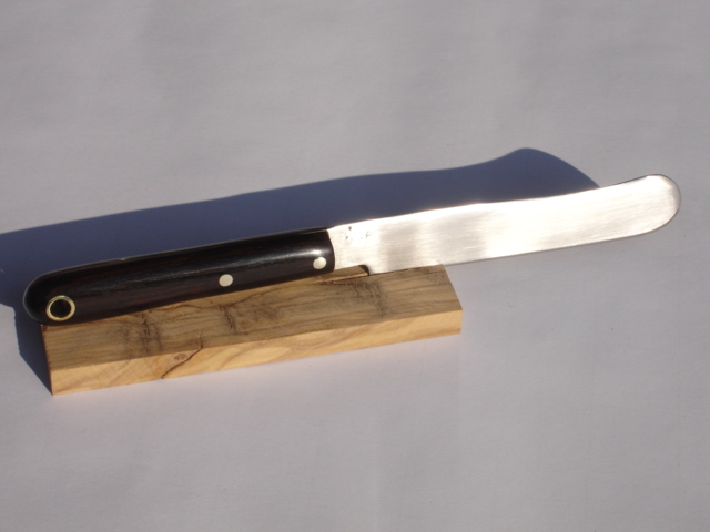

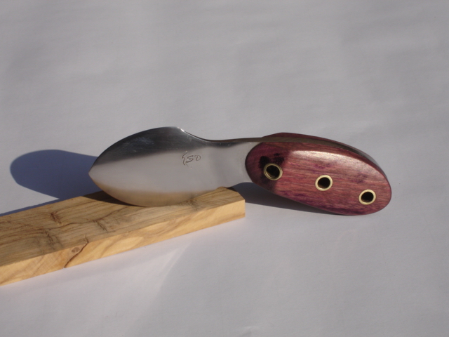

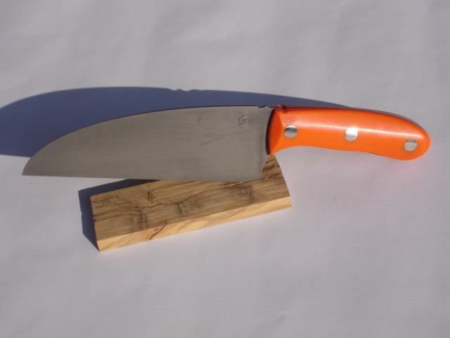

ich möchte euch heute meine ersten selbstgebauten Messer zeigen.
Ich baue hobbymäßig in meiner freizeit.
Es sind jetzt fünf Messer fertig geworden.
(Oder sollte ich sagen fast, der Anschliff fehlt noch. Dieser wird nachgeholt sobald meine JET angekommen ist.)
Diese Messer sind alle für die Küche bestimmt.
Natürlich sind Sie nicht perfekt. Alle habe noch Mängel am Schliff, Finish usw.
Da muss ich noch ein bisschen üben.

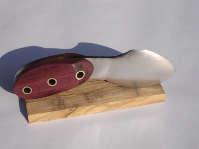

Nr. 1 Buckelmesser
Stahl: Nitrobe 77
Griff: Grenadill
GL: 20,5 cm
KL: 10 cm
KH: 2,2 cm
Stärke Rücken: 1,5 mm
Nr. 2 kleines Allzweckmesser
Stahl: SB1
Griff: Zebrano
GL: 18 cm
KL: 8 cm
KH: 2,7 cm
Stärke Rücken: 3-1,5-1 mm

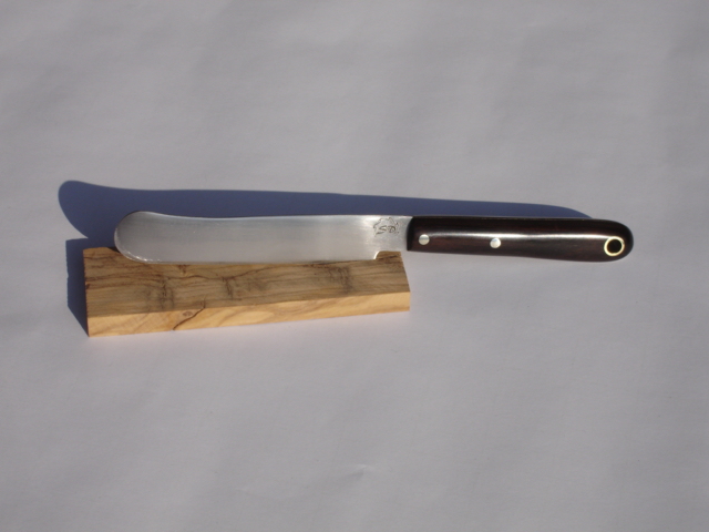

Nr. 3 Hartkäsemesser
Stahl: SB1
Griff: Amaranth
GL: 14,5 cm
KL: 6,5 cm
Stärke: 5mm
Schliff beidseitig
Nr. 4 Küchenchopper
Stahl: SB1
Griff: G10 orange
GL: 25,5 cm
KL: 14,5 cm
KH: 5 cm
Stärke Rücken: 2-1,6-0,55 mm
So dünn dass es klingt
Geäzt mit Schwefelsäure

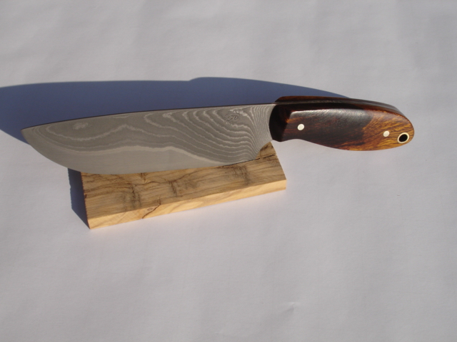

Nr. 5
Stahl: VG-10 Laminat
Griff: Wüsteneisenholz
GL: 24 cm
KL: 14 cm
KH: 4 cm
Stärke Rücken: 2,6-1,4 mm
Was meint Ihr darüber?
