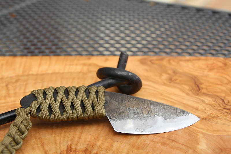

Nummer 1:
Material: C67S 2mm und Paracord
Das ist mein erstes selbstgemachtes Messer. Lernziele waren dabei: Entwurf des Messers, Wärmebehandlung, Formgebung und Klingenschliff

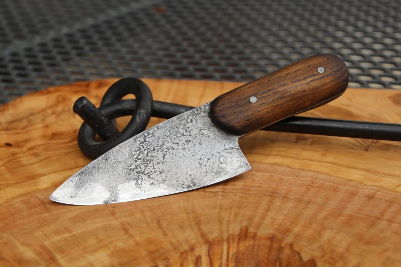

Nummer 2:
Material: C67S 2mm und Eiche
Bei diesem Messer wollte ich ausprobieren, wie man einen "richtigen" Griff baut. Die Eiche war ursprünglich sehr hell. Beim Schleifen hatte ich den Griff noch nicht versiegelt und so sind die Schleifpartikel in den Poren geblieben und haben die Eiche rustikal gefärbt.

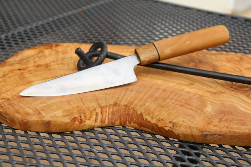

Nummer 3:
Material: Feile, Eiche Kern- und Splintholz
Hier wollte ich einmal ein Messer mit Steckerl bauen. Die Klinge ist aus einer alten Feile geschmiedet, die bisher mein Versuchskaninchen für alle Arten von Wärmebehandlungen war. Die Feile ist leider kein 1.2008, wurde aber trotzdem knüppelhart und ist sehr schneidhaltig.
Leider ist der Griff zu groß geworden :mad:. Naja, mal sehen, ob ich jemand mit großen Händen finde, dem ich das Messer vererben kann.

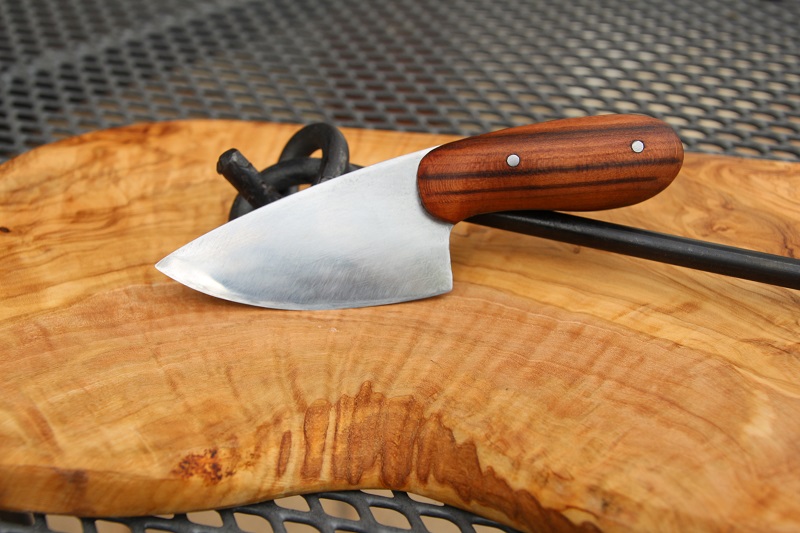

Nummer 4:
Material C67S, Eiche Kernholz, Blutpflaume und eine Scheibe Leder
Mein Messer für den 2. Messermacherwettbewerb. Nähere hier: http://www.messerforum.net/showthread.php?129029-Mr-Helix-WIP-Petty

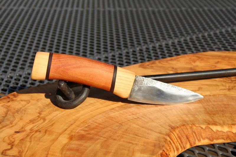

Nummer 5:
Material: C67S, Pflaume
Hier hatte ich mir vorgenommen endlich mal ein wirklich schönes Messer zu bauen, das ästhetisch ansprechend ist. Deshalb ist hier auch das Klingenfinish feiner als das der anderen Messer.
