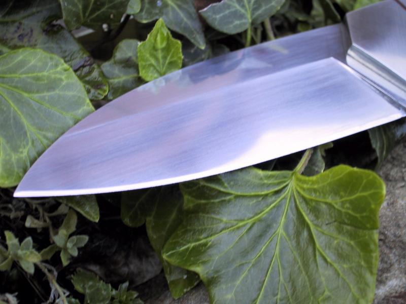

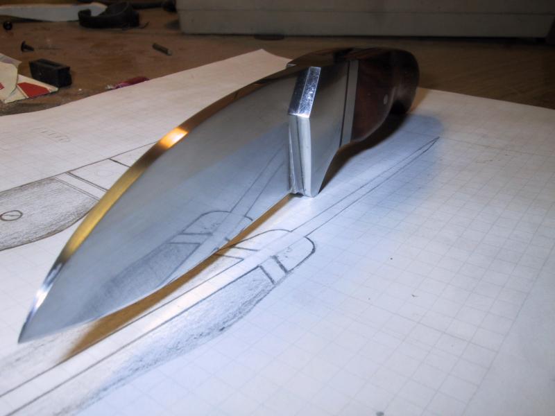

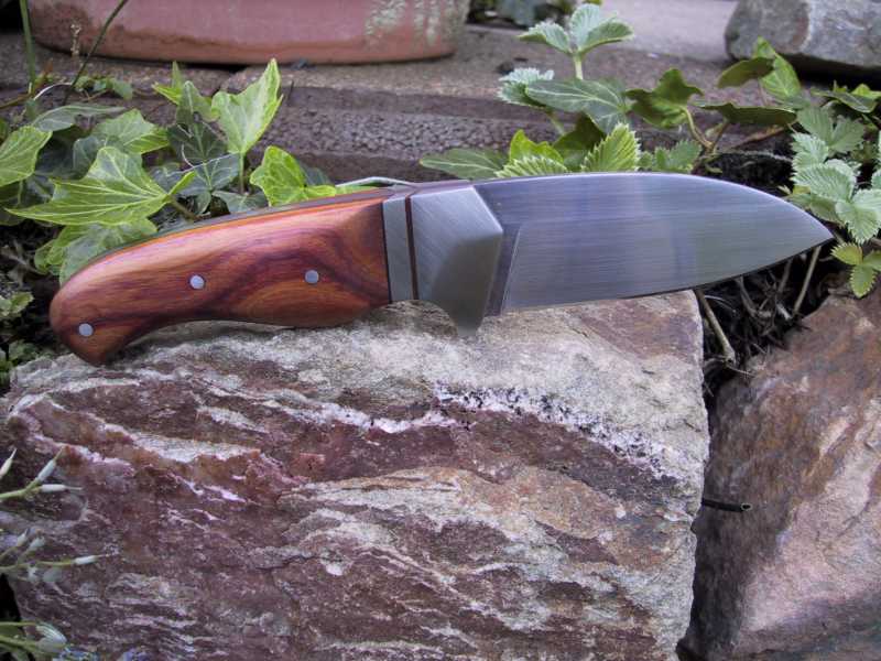

Endlich hab ich mein erstes soweit fertig, dass ich ein paar Bilder einstellen kann.
Specs:
Stahl 1.2842
Backen und Verstiftung und Inlay VA 1.4976.
Schwarzes Fiber plus Zwischeneinlage aus rotem Fiber und VA.
Schwalbenschwanzpassung. Rosenholz mit Leinöl behandelt, (allerdings noch nicht poliert).
Klingenlänge 90 mm, über alles 195 mm.
Ich möchte allen danken, die mich mit Tipps und netten Worten im Bastelthread unterstützt haben. Ohne das Forum hätt das nie geklappt.
Insbesondere Jens Junkers (JensJ), der mir einige Feiltipps gegeben hat.
Besonderer Dank auch an Claymore / www.Lindenschmiede.de für das sehr gute Härten.
Die Entstehung dieses Messers findet man hier:
http://www.messerforum.net/showthread.php?t=16781
Grüße Ralf

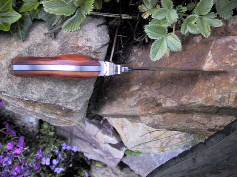

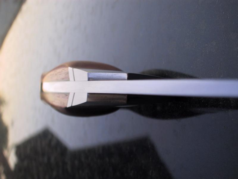

Hammer !
Doppelter Schwalbenschwanz, Holzmaserung der Griffform folgend - für eine Nr.1 ganz große Klasse !
Allein schon die Holzlinie für den Griff so passend zu machen oder auszusuchen, und dann gleich zwei Schwalbenschwänze da rein zu fummeln. Sieht ziemlich "bullig" aus und trotzdem insgesamt sehr ausgewogen.
Gruß Andreas

Vielen Dank für das Lob, ist mir wichtig. Genauso wie Kritik. Hmm.. ihr findet also den Griff etwas zu dicklich?
Ich hab während ich den Griff angepasst hab ständig gedacht: machs noch schlanker.. noch schlanker, aber irgendwie wollte das Messer so werden.
Es liegt so auch wirklich angenehm in der Hand.
Auf den Bildern wirkt es auch wegen der Holzmaserung bulliger als es ist. Aber die 3,8 - 4mm Klinge + Full Tang ist auch recht kurz und kräftig, da hätte ein schlankerer Griff komisch ausgesehen denk ich.
Aber eigentlich könnt ichs auch jetzt noch schmaler machen..
Findet ihr den Griff zu bullig wegen seiner Breite seitlich, oder wegen des ausgeprägten Sinus auf der Unterseite??

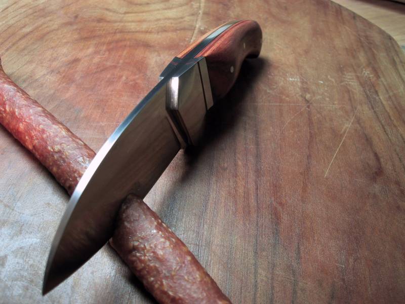

Ich hab noch zwei Bildchen angeheftet ..Hardcore Schnittest ...
Ach was solls, das nächste wird schlanker. Hab schon damit angefangen.

Also "bullig" meine ich sinnbildlich für gedrungen, kräftig, stabil, "durchtrainiert", "standsicher" - eben wie die Statur und der Eindruck eines Bullen auf der Wiese. Aber es passt alles von der Optik/Abstimmung zusammen - ich als "Design-Banause" kann es nicht anders ausdrücken :glgl:
Schmale Hüfte und breite Schulter, ist durchaus nicht negativ gemeint, auch wenn Du konstruktive Kritik hören willst. Von der Handlage bestimmt optimal mit dem kräftigen Vorbau. Tut mir leid, aber ich kann nichts Negatives an diesem Messer finden, auch wenn Du noch so danach bettelst :D
Das Teil sieht wirklich super aus, einen Namen hätte ich auch: Bulldog - alles was diesen Namen hat, ist *irgendwie* so, wie oben beschrieben.

Hallo Ralf,
also wenn das Messer gut in deiner Hand liegt, würde ich da nichts mehr verändern. Auf den ersten Fotos sah es halt ein wenig "klobig" aus, was aber nicht zutreffend ist, wenn man sich das Messer aus der Perspektive betrachtet, welche auf den letzteren Fotos zu erkennen ist. Das ist jetzt nur meine persönliche Meinung. Man müßte das Messer mal in der Hand halten, um das beurteilen zu können. Auf jeden Fall solltest Du so weitermachen. Klasse Arbeit !!!!
