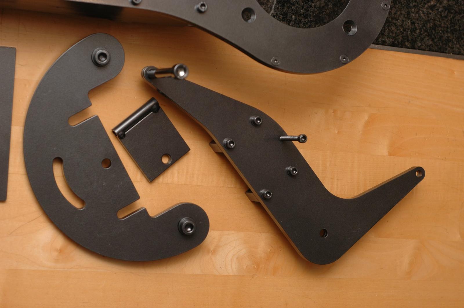

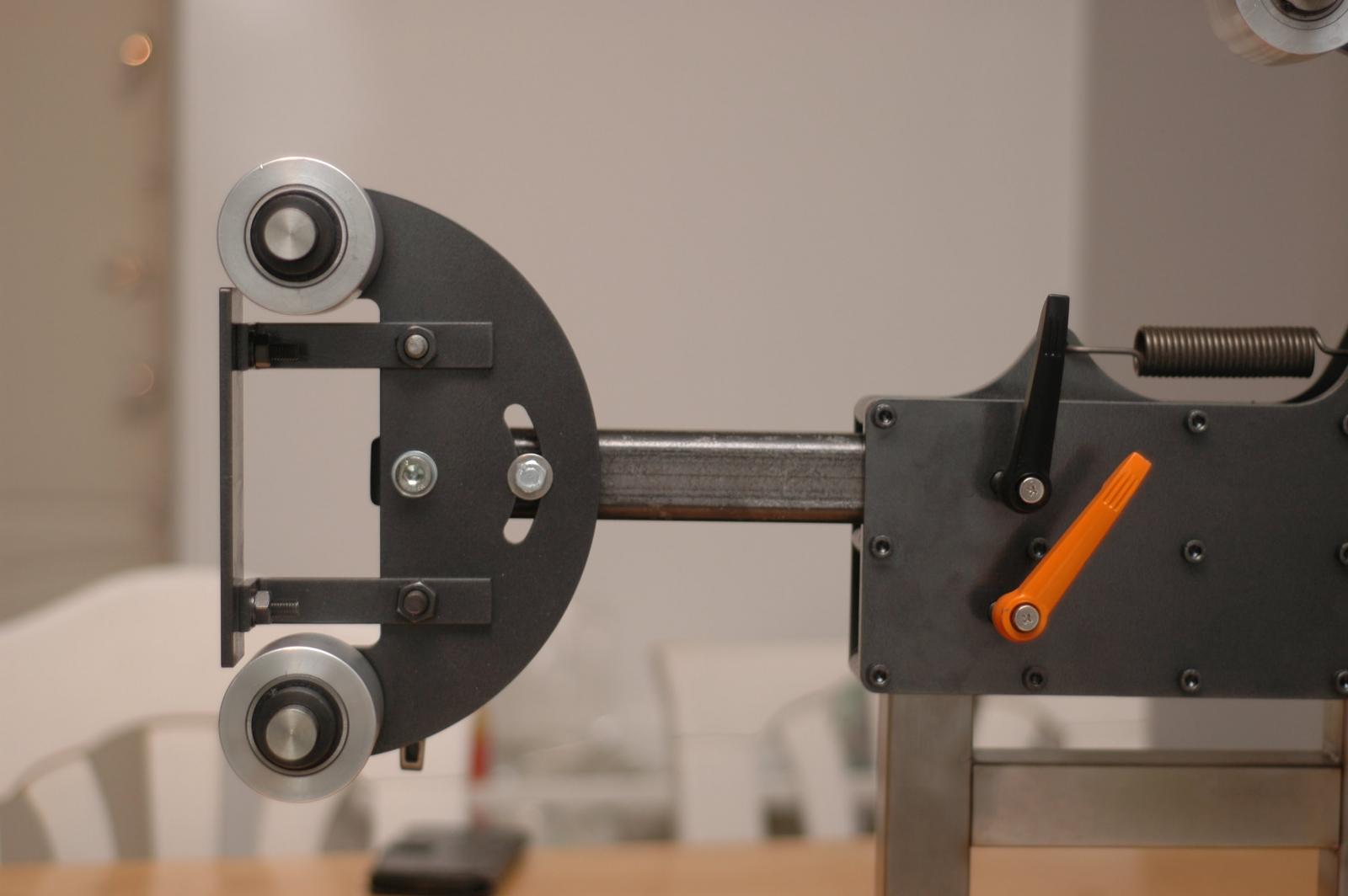

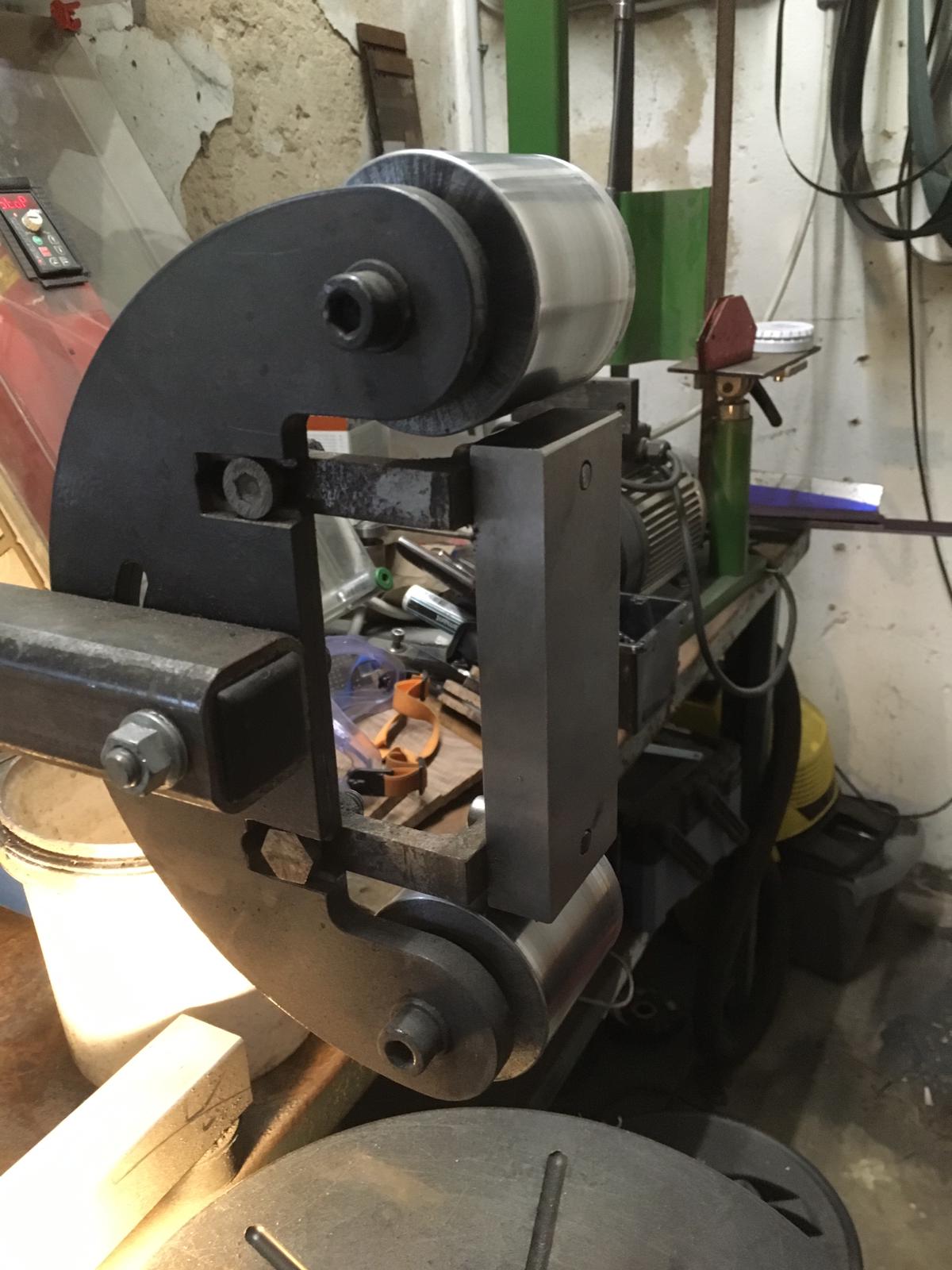

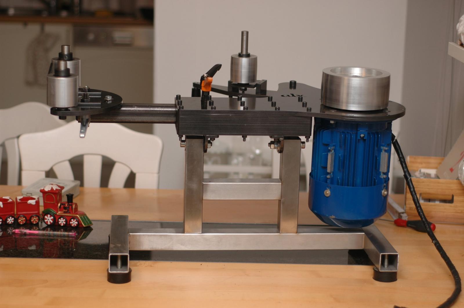

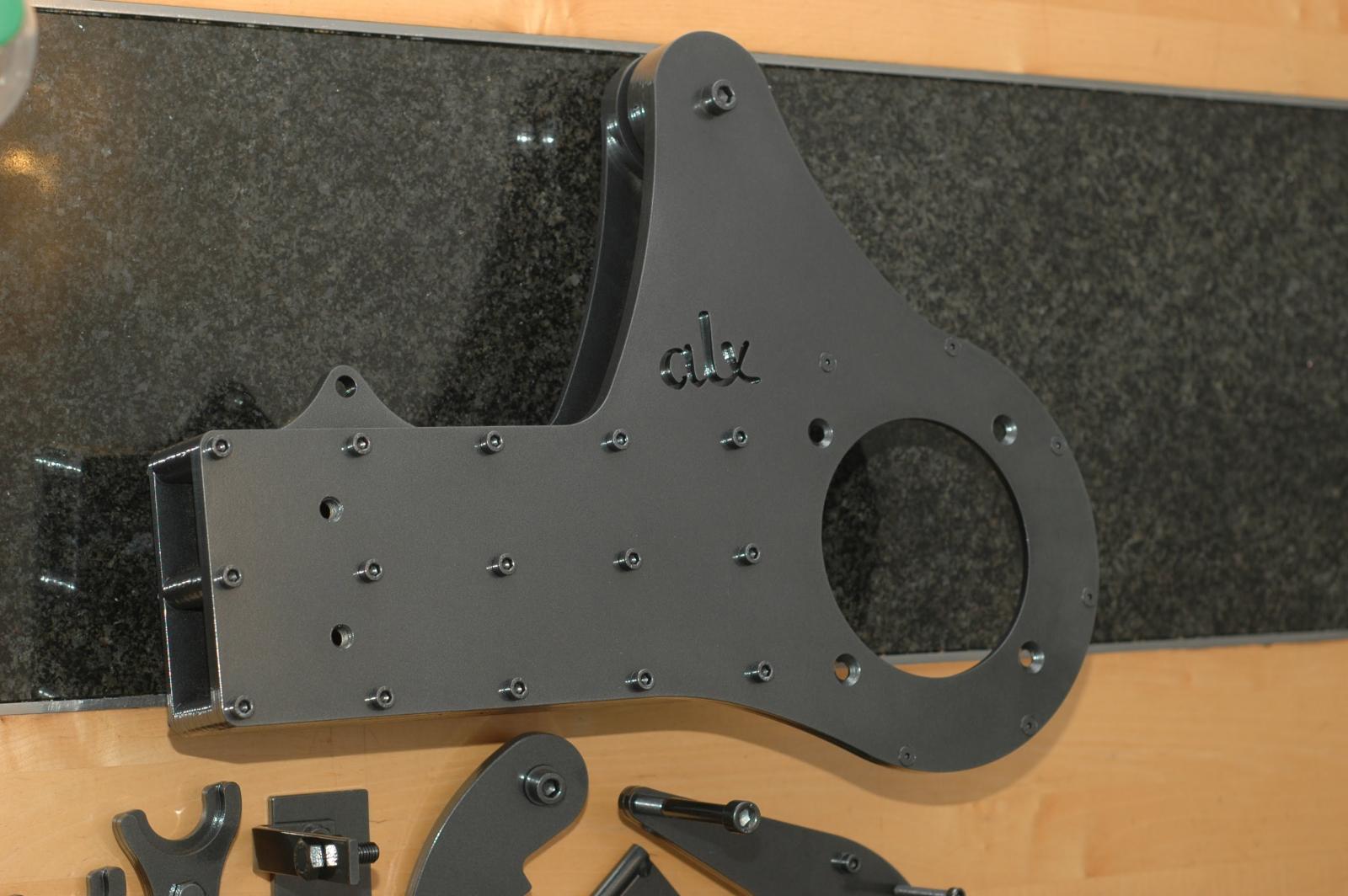

Hallo zusammen.
Ich baue selber Messer, ab und zu auch Küchenhelfer. Mangels Möglichkeit, gehärteten Stahl zu verarbeiten, habe ich mir den Frust bis jetzt erspart. Wenn ich es nicht nicht auf die Spitze treiben kann, dann gar nicht, bleib ich halt bockig bei meinen Jagd- und Schnitzmessern. Da ich aber der Hauptschnippler beim gemeinsamen Kochen in unserer Familie bin(und da wird schon einiges geschinppelt mit 4 Kindern ), hat mich das schon immer geärgert, ausgerechnet in der Küche nichts Eigenes in der Hand zu haben und so reifte der Entschluß, einen Bandschleifer selber zu bauen.
Ich habe mir einige Schleifer auf dem Markt angeschaut und am besten gefallen mir: Sebastian Kurpiers, northridge tool, shengur.com, grinder.com.ua(die beiden letzten sind Ukrainer, die auch hierhin liefern, heissester Preis/Leisung Tip)
Ich habe keine eigene große Werkstatt, aber, ich kenne viele Leute:hehe:. Also ein bisschen rumgefragt, die Möglichkeiten ausgelotet, ein paar Kaffeetassen klimpern lassen und mit ein bisschen Zeit konnte es losgehen. Folgendes Setup ist dabei rausgekommen:

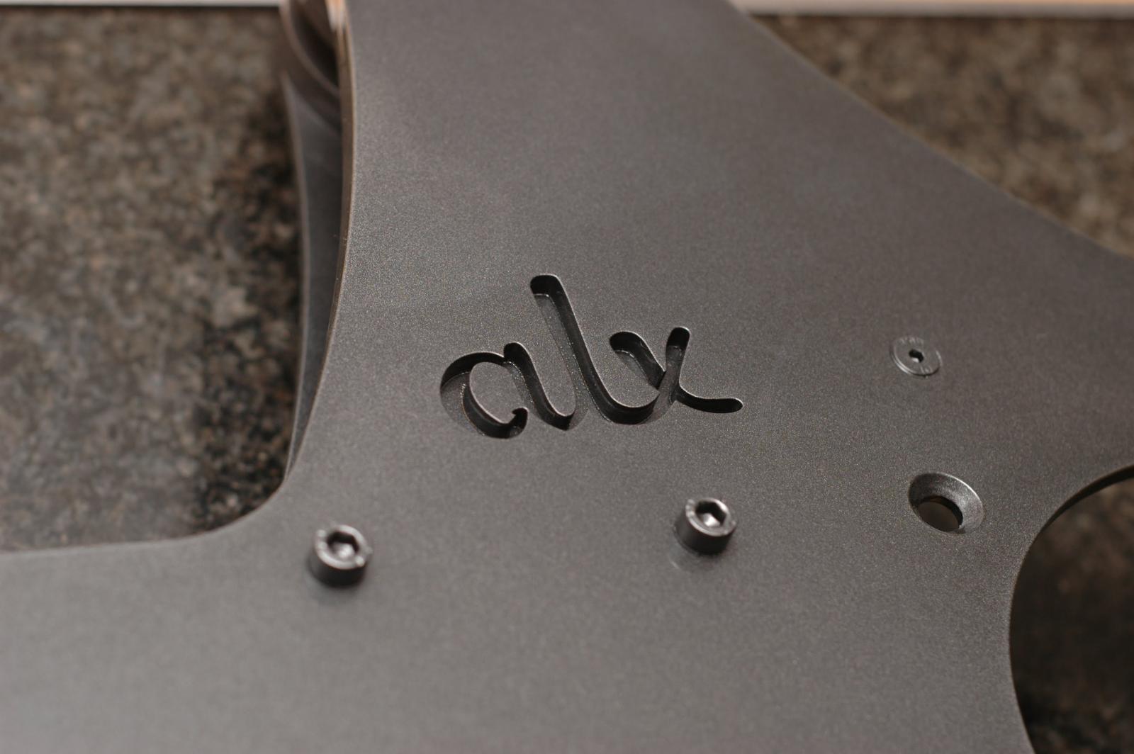

- Hauptkorpus konnte ich nach meiner Zeichnung lasern lassen. Da ich 5mm umsonst gelasert bekam, ist halt alles auf 5mm-Blech ausgelegt

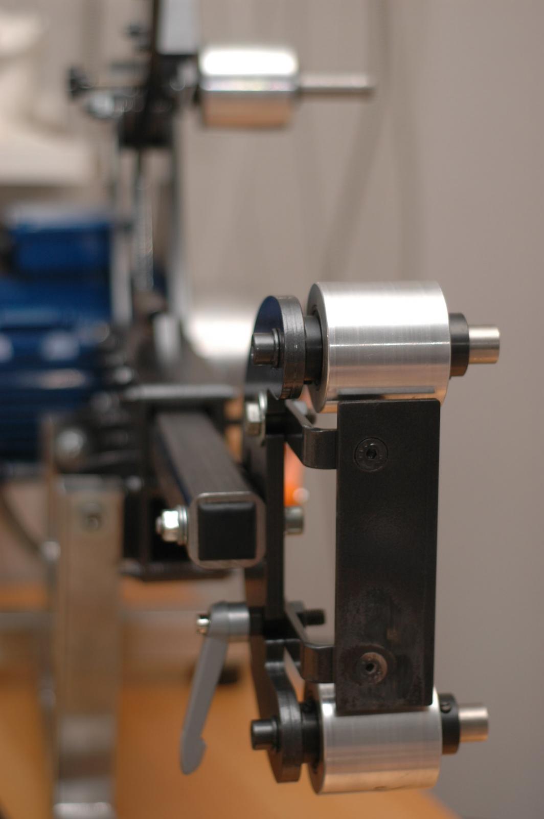

- Profilrohr 40x40 mit 5mm Wandstärke
- Gestell hab ich mir aus v2a schweissen lassen, nobel geht die Welt zugrunde

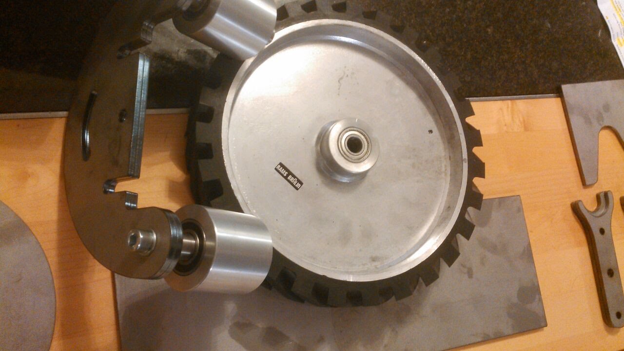

- Antriebsrad Alu, Durchmesser 157mm, ballig
- Stellrad ca 60mm, ballig
- Kontakrad 300mm, China

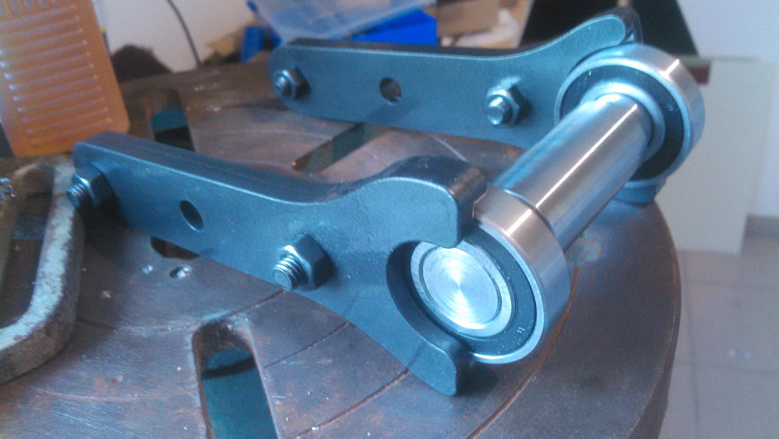

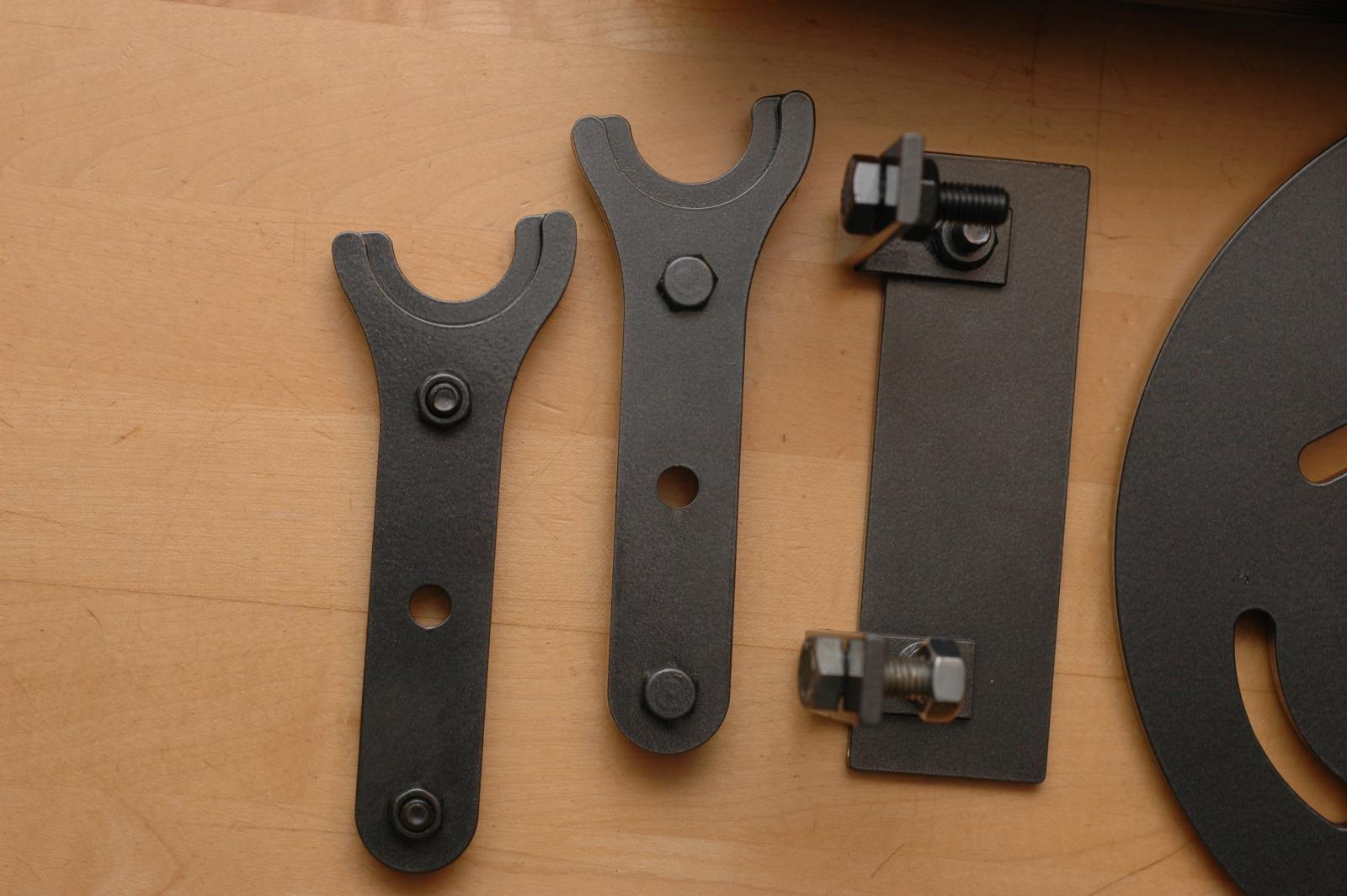

- austauschbare Radienschleifer sind vorgesehen
- Motor 1,5kW, 400V, bis zu einem Betrieb mit 87Hz geeignet(das bedeutet bedeutet bei der Größe meines Antriebsrades ganze 40 m/s, jihaa)
- FU von SEW
- Hauptkorpus pulverbeschichtet, wobei mir das noch nicht so gut gefällt
Der Schleifer ist noch nicht ganz fertig, den Bewanderten unter euch werden die Details auffallen, die noch fehlen. Aber da der FU programmiert ist und ich schon geschliffen habe damit, kann der Gerät als funktionstüchtig bezeichnet werden.

Ein paar Sachen könnte man anders machen, besser, oder eleganter. Aber, das ist jetzt wenigstens meiner!

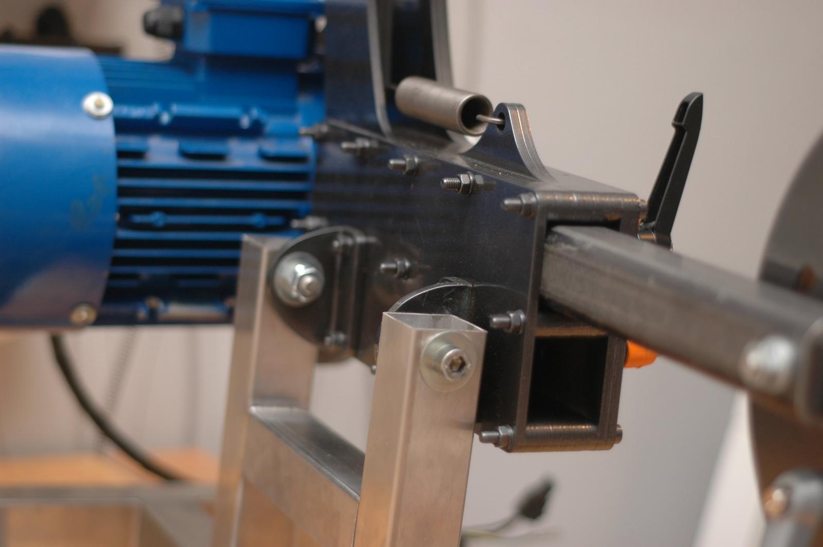

Hi Alex,
sieht schon mal klasse aus. Ich hoffe für Dich, daß die Dimensionierung des Vierkantrohrs, das z.B. den Planschleifvorsatz aufnimmt, groß genug ist.
An welche Bandlänge hast Du dabei gedacht (oder habe ich etwas übersehen)?
Gruß polarbaer
Moin Polarbaer
danke für deine Anwort.
..Ich hoffe für Dich, daß die Dimensionierung des Vierkantrohrs, das z.B. den Planschleifvorsatz aufnimmt, groß genug ist....
Ich weiss nicht genau, was du damit meinst. Wofür könnte das Vierkantrohr zu klein sein? Welches übrigens 40x40 ist.
50x2000, vergaß ich, dranzuschroben. Und, in Betrieb war der Schleifer schon, wie schon eingangs erwähnt.

Zu deiner Frage. Der Schleifer ist so, weil ich diese Möglichkeiten hatte und an diese Materialien dran kam. Technisch läuft.er sauber. Das Design würde ich auch nochmal so machen. Mir sind im Nachhinein noch Kleinigkeiten eingefallen, die ich hätte mitlasern lassen können. Bei dickerem Blech hätte ich den Fuß evtl mitgelasert. Man könnte einen massiven Arm nehmen und die Peripherie daran befestigen, sich so den zweiten Arm sparen. Tausend Wege, die zum Ziel führen...

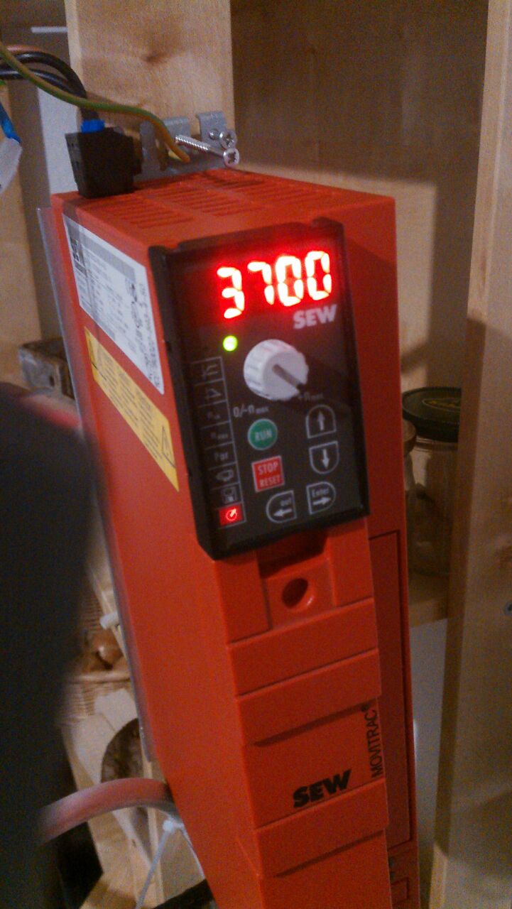

Lebenszeichen von meinem Bandschleiferprojekt.
Inzwischen ist der FU programmiert. Da ich Strom respektiere, habe ich einen Industrieelektronikmeister interviewt, weiss jetzt über Fehlströme/Leckströme/Drosseln/FI TypB usw Bescheid. Meine Verdrahtung wurde so abgesegnet und los geht es.

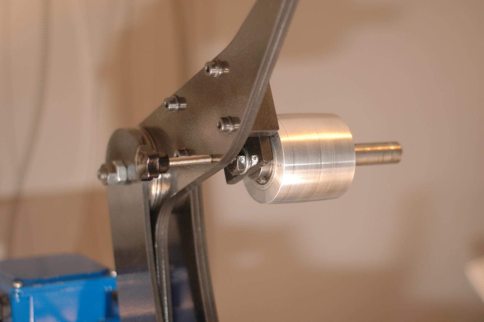

Inzwischen habe ich den Schleifer auch bei 4500U/min länger laufen lassen, nichts wackelt, nichts vibriert, es ist eine Freude. Mein Motorhersteller sagt aus, dass, solange der Nennstrom nicht überschritten wird, der Motor auch Dauerbetrieb bis 5000U/min abkann. Yeah. Nur mal so, das macht in meinem Fall eine Bandgeschwindigkeit von 41m/s aus. Ich hab ein neues 24er Band drauf gezogen und wer es nicht kennt, der weiss nicht, wieviel Spaß es macht, einfach Metall zu schruppen. Ich habe in Minuten einem Rohling Umrisse verpasst...
Die Kugellager bleiben kühl. Alleine die vom Stellrad werden warm. Ich denke das ist normal, da das Stellrad durch seine Funktion auch als Einziges etwas Seitenkräfte abkriegt. Die Lager dürfen 90° haben. Solange ich also dranpacken kann, ist alles in Ordnung.
Inzwischen häufigen sich die Entwürfe und es kribbelt in den Fingern, aber das Hobby muss sich dem Rhytmus des Lebens anpassen.
Danke fürs Mitfreuen.

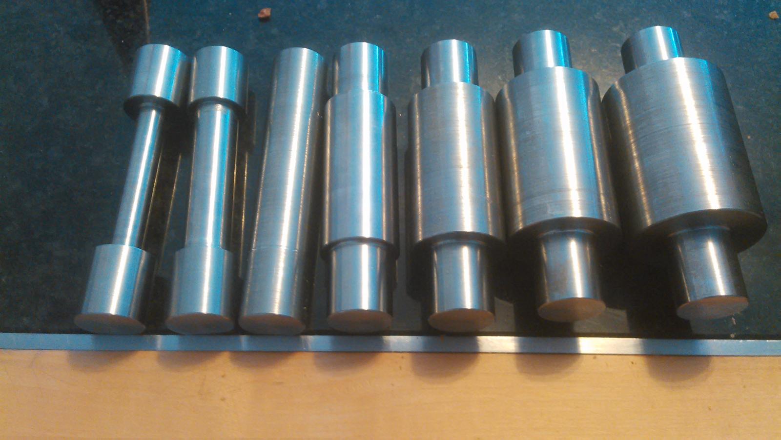

Inzwischen hat der Schleifer einen eigenen Tisch, einen eigenen Fehlstromschalter, Staubsauger steht auch. Die ersten Rohling testweise grob in Form geschliffen, das läuft, so wie es sein soll. In der Zwischenzeit konnte auch noch an anderer Stelle ein Schritt gemacht werden:

Langsam, ja. Aber ein Hobby darf man ja auch auskosten, wäre ja schlimm, wenn man alles schnell macht und sich ein anderes aussuchen muss, weil man alles schonmal gemacht hat. :)
