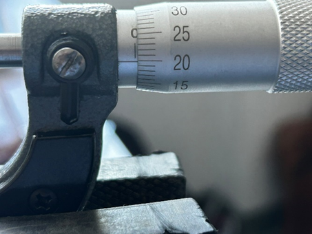

Die Dicke über der Wate in 1 mm Abstand habe ich mit der Mikrometerschraube zu messen versucht:
Die Schraube auf 0,2 mm eingestellt, siehe Bild 6:
Bild 6. Aufbau zur Messung der Dicker über der Wate
Dann wird die Klinge in den Spalt geführt und beobachtet, wieweit sie hineingeht. War aber nicht erfolgreich, also habe ich die klassische Methode bemüht, herumgefummelt bis ich 1 mm von der Kante der Schneidfase war.
