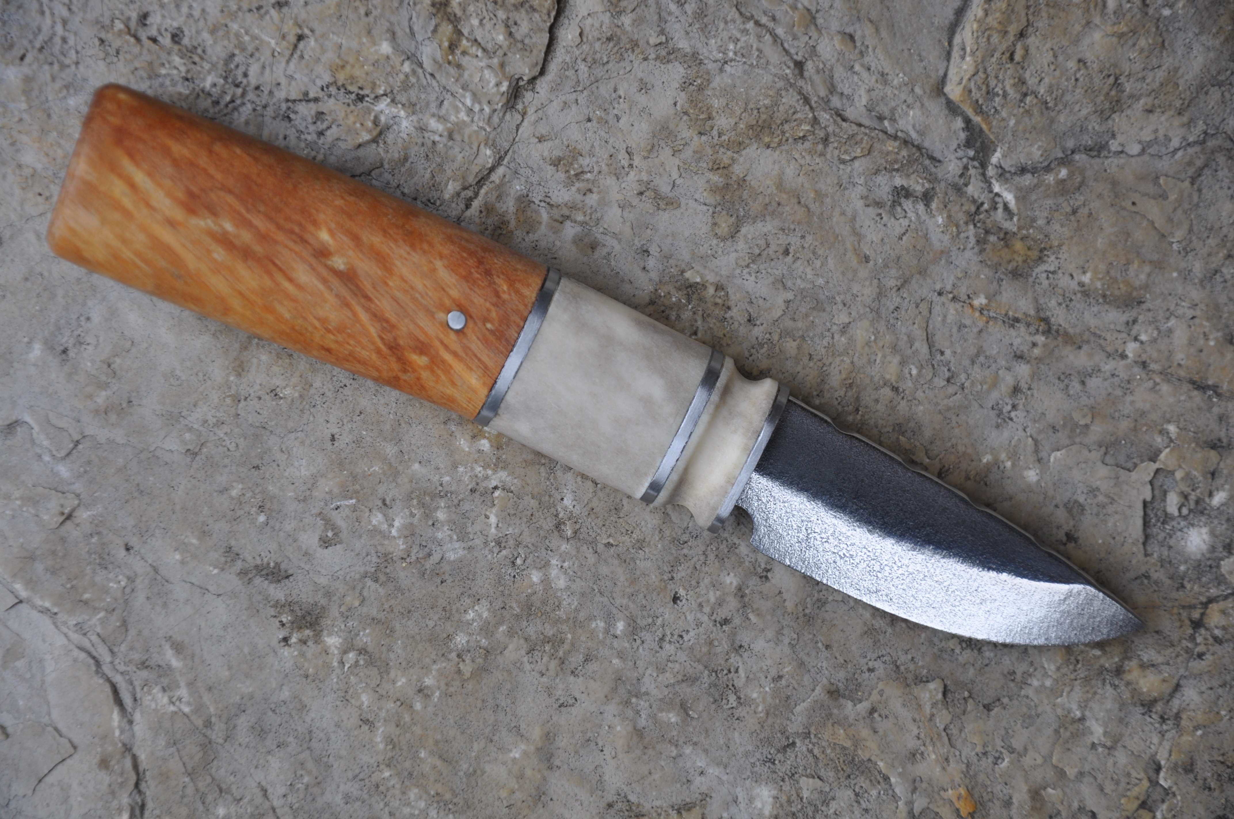

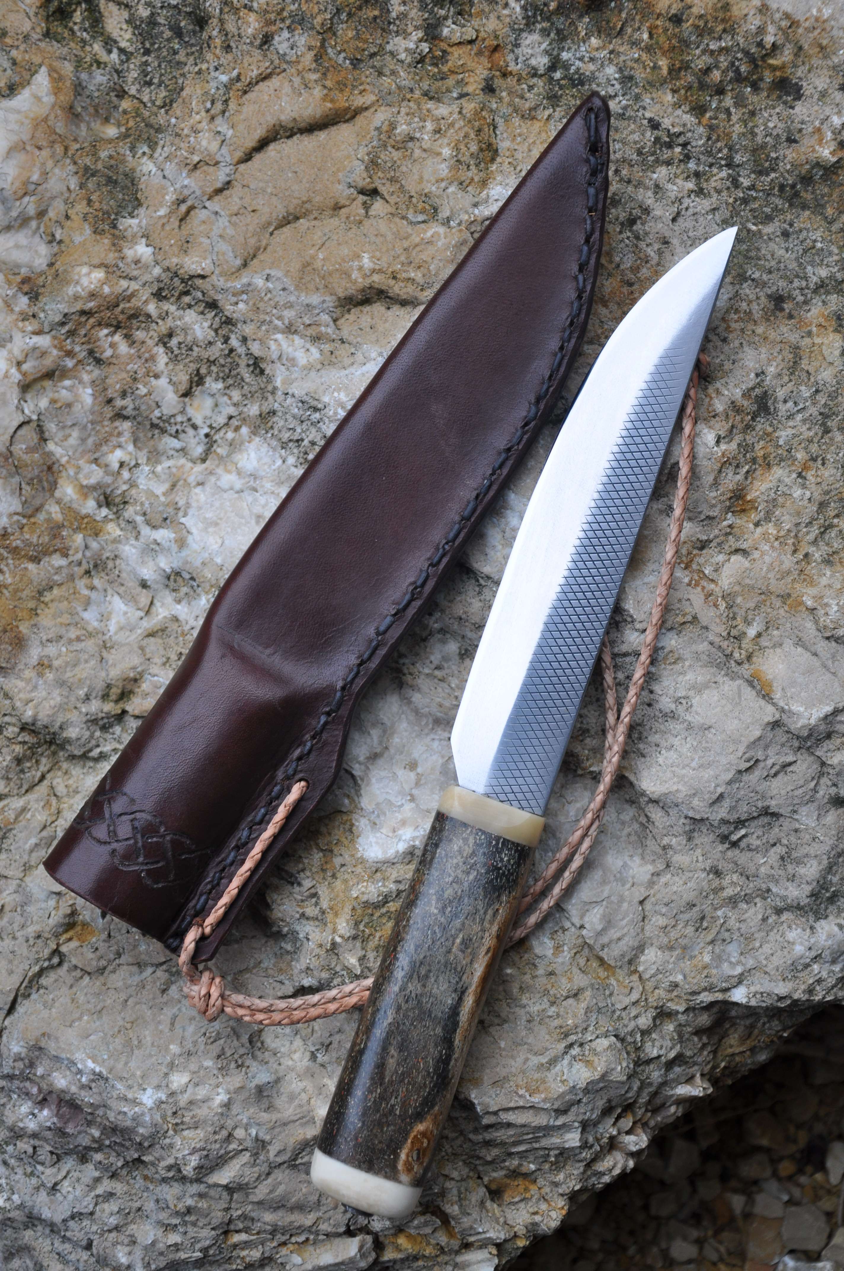

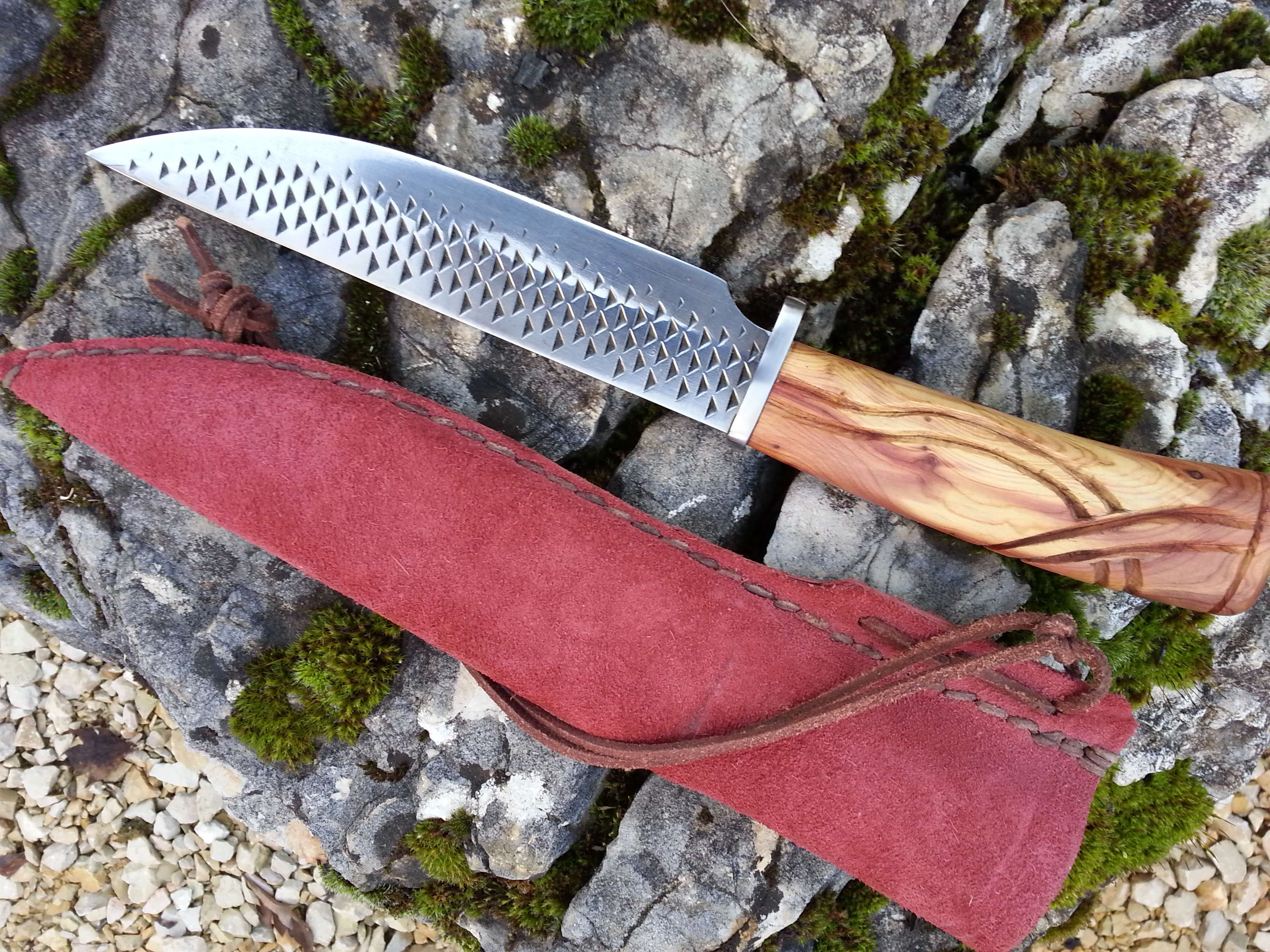

Messer aus Feilen machen geht ohne Problem. Natürlich weis man halt nicht genau wie diese zusammengesetzt sind. Der einfache Weg : Weichglühen, Form raus schleifen bis das Messer so gut wie fertig ist, Härten ( ich härte Feilen mit dem Magnet. Wenn sie nicht mehr magnetisch sind, ins Öl damit ), anlassen auf 200°, Schärfen und fertig.
Hier Beispiele :
Uploaded with ImageShack.us
Viel Spass beim Messer machen
