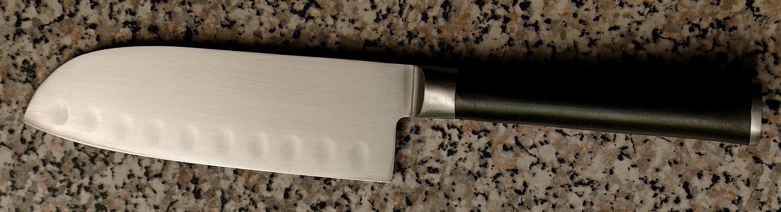

Ich habe es getan. Ein 20cm "Justinus" von 0,7mm über der Wate auf 0,3mm gebracht. Mit Drehzahlregelung und den Sichtscheiben dauerte das 50min. Es entstehen zwar Funken, aber keine Funkenregenvorhänge- da zischte kein Wasser, da lief nichts an, alles wurde maximal gut handwarm. Das nasse Küchentuch klappte gut, auf Stahlplatten darunter habe ich verzichtet. Der Gedanke: Wenn das Tuch schon Wärme an den Stahl abgeben muß, liegen die Oberflächentemperaturen am Messer eh bereits zu hoch.
Insofern ein voller Erfolg- hätte ich nicht gedacht. Erstaunlich, wie eben die Flächen geworden sind, nach ein paar Zügen mit einem Stein ergab sich ruck-zuck ein ebenmäßiges Tragbild. Am Klingenfinish kann man dann natürlich noch ewig rummachen, und bei montiertem Griff, besonders bei Griffschalen, wird das finish nie perfekt- was solls. Das wäre mit einem Bandschleifer ja auch nicht anders.

Na ja, ich habs dann geschärft und damit einige Zwiebeln geschnitten, es tut, was ein ausgedünntes Messer tun soll. Und spielt natürlich in einer ganz anderen Liga. So weit, so gut. Witzigerweise scheint das Schulte-Ufer weniger hart zu sein, als das blöde Justinus. Stahlsorte natürlich unbekannt. So sprach es auf Nasschleifpapier ganz gut an.
Aber: Im Unterschied zum Bandschleifer, der ja ein durchaus würdiges Querfinish erzeugen kann, muß man nach de Flexen irgendwie weiter machen. Ich satiniere die Klingen immer mit einem Exenterschleifer und 320er Körnung. So als ersten Schritt. Sieht eigentlich schon prima aus, aber der FR ist grausam.
Gibt es da eine, nicht unbedingt abendfüllende, Lösung?
Sieht eigentlich schon prima aus, aber der FR ist grausam. Gibt es da eine, nicht unbedingt abendfüllende, Lösung?

Zur Oberfläche: Satiniert scheint die schlechteste aller Optionen zu sein. Ich werde mal ein finish auf dem Bandschleifer mit feiner Körnung versuchen.
Vorderhand bin ich erstmal glücklich, mit der Flex überhaupt zu solchen Ergebnissen zu kommen.
