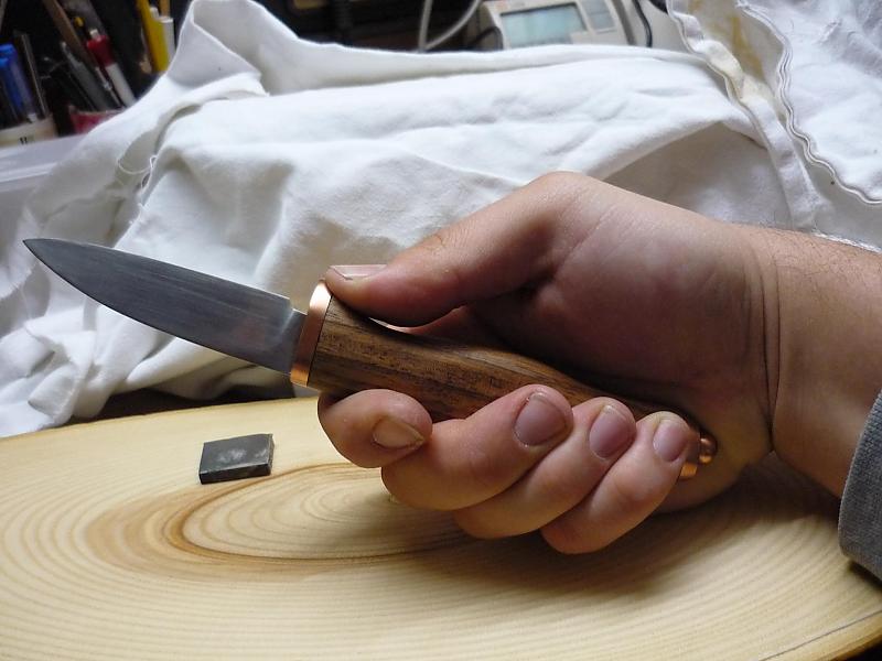

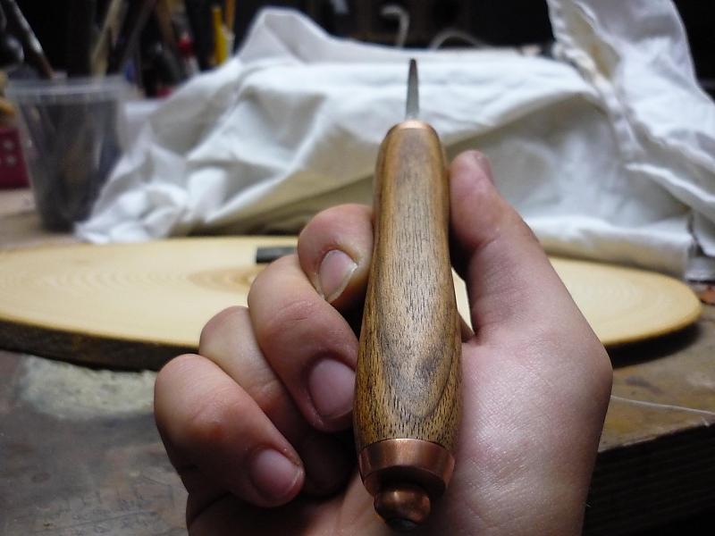

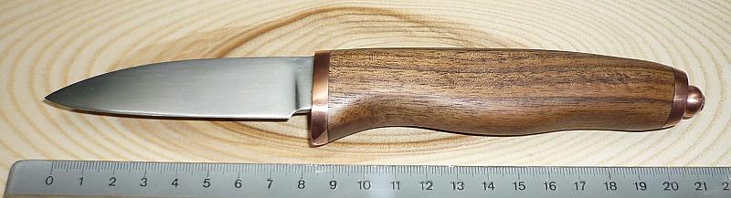

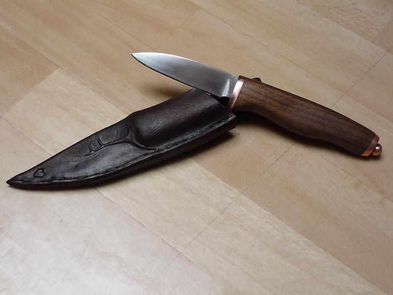

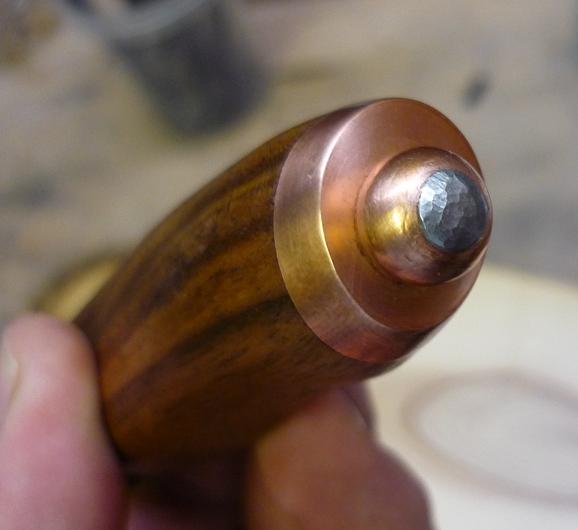

Hallo Leute
für einen Jäger habe ich das hier gebaut:
Griff: Kupfer und Walnuss, Erl durchgehend, verklebt und vernietet
Klinge: C Stahl mit 0,8 C und ner Portion Sillizium geschmiedet in Öl gehärtet.
Scheide: Aus Rindsleder mit Spieß, braun gefärbt. Ich habe mal versucht eine Modellierarbeit zu fertigen. (Soll ein Geweih sein
Der Jäger wollte ein schweres Messer mit rel großem Griff und kleinerer Klinge. Leider hab ich vergessen es zu wiegen
durch das Kupfer und das recht dichte Holz ist es aber schwer genug geworden.
Hoffe es gefällt euch. Kritik und Lob willkommen.
