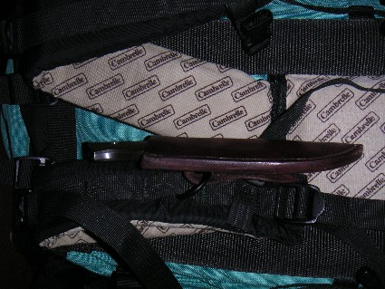

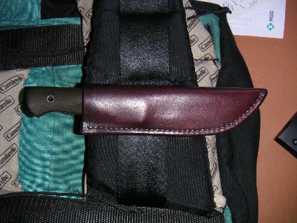

Hier zwei leider recht schlechte, auf die Schnelle geschossene Bilder, wie ich mir eine Scheidenbefestigung am Rucksack vorstellen könnte. Im ersten Bild direkt am Hüftgurt, im zweiten Bild an einer Schlaufe des Schultergurtes. Je nach Scheide und Rucksack gibts natürlich noch viel mehr Möglichkeiten.
