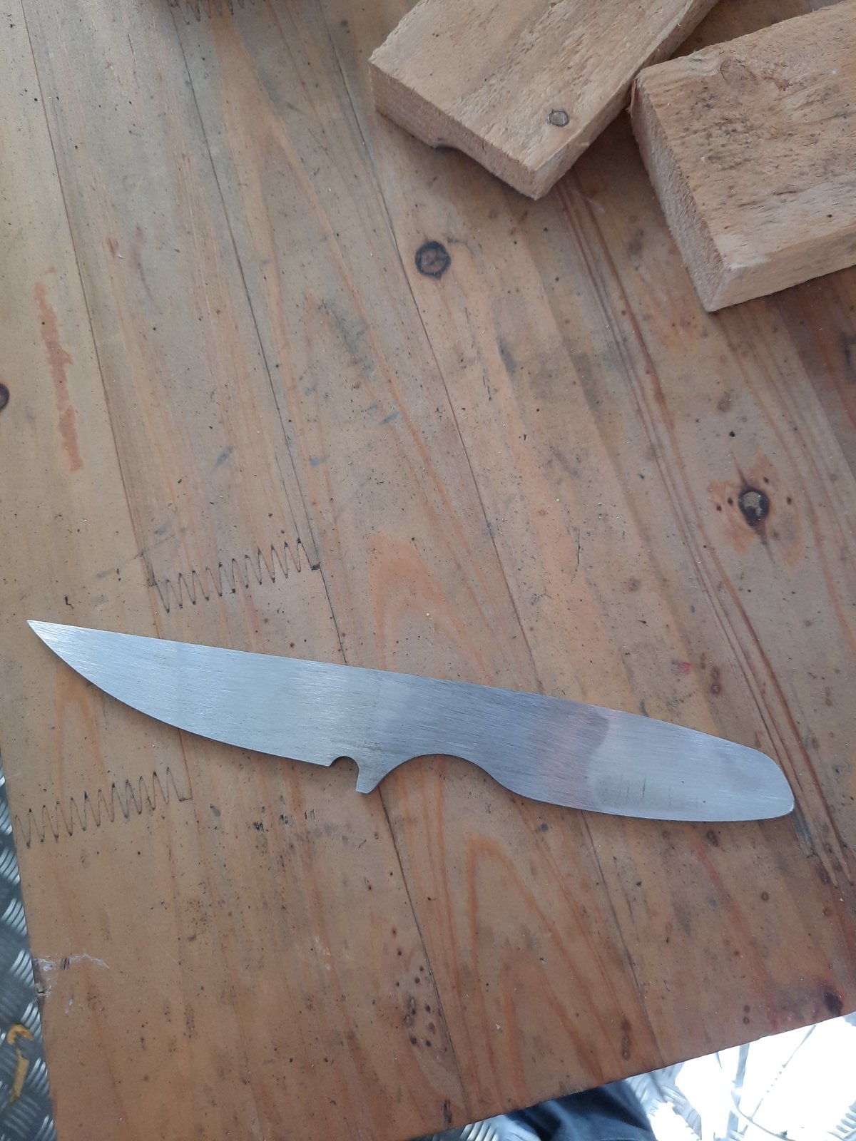

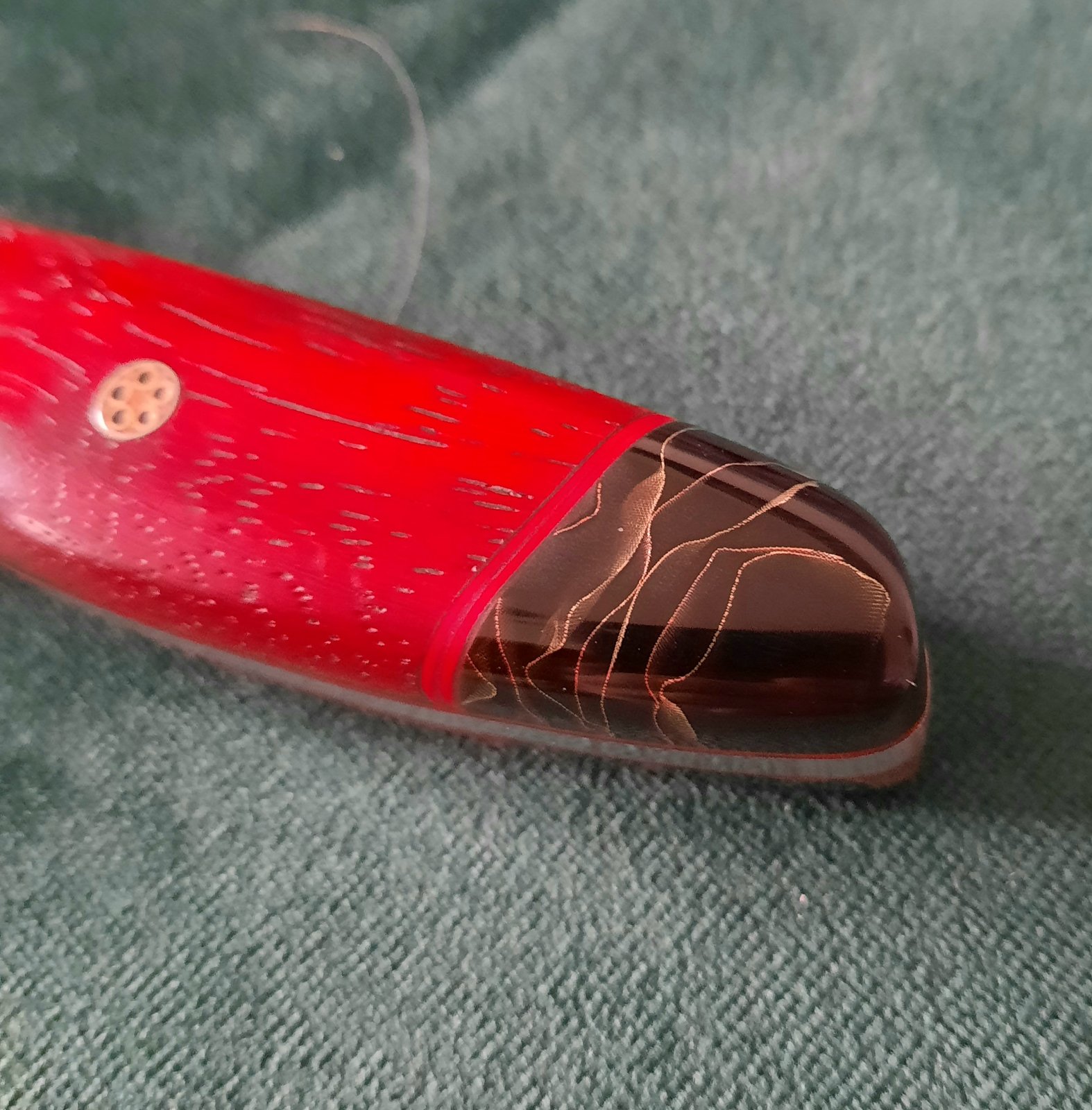

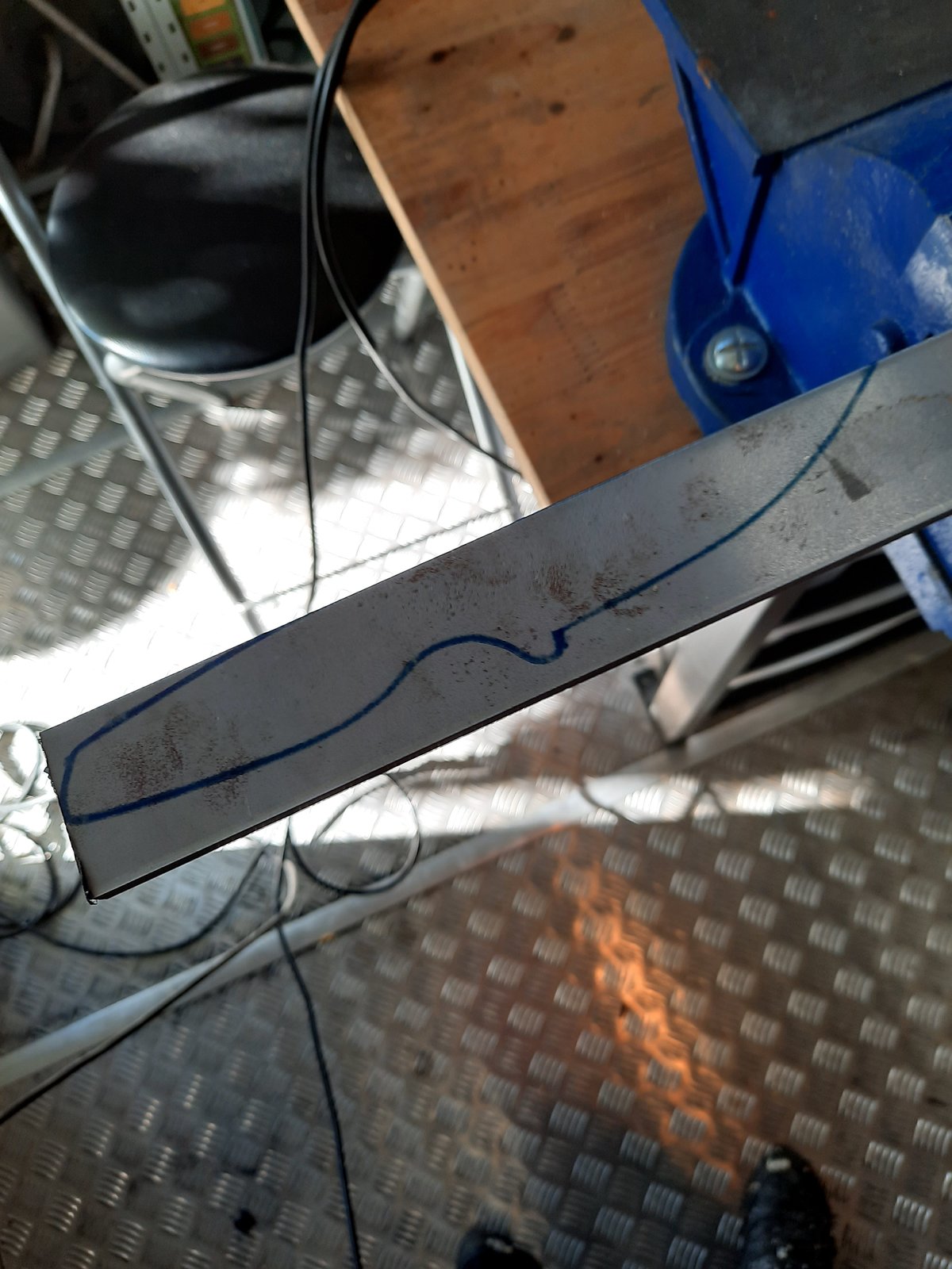

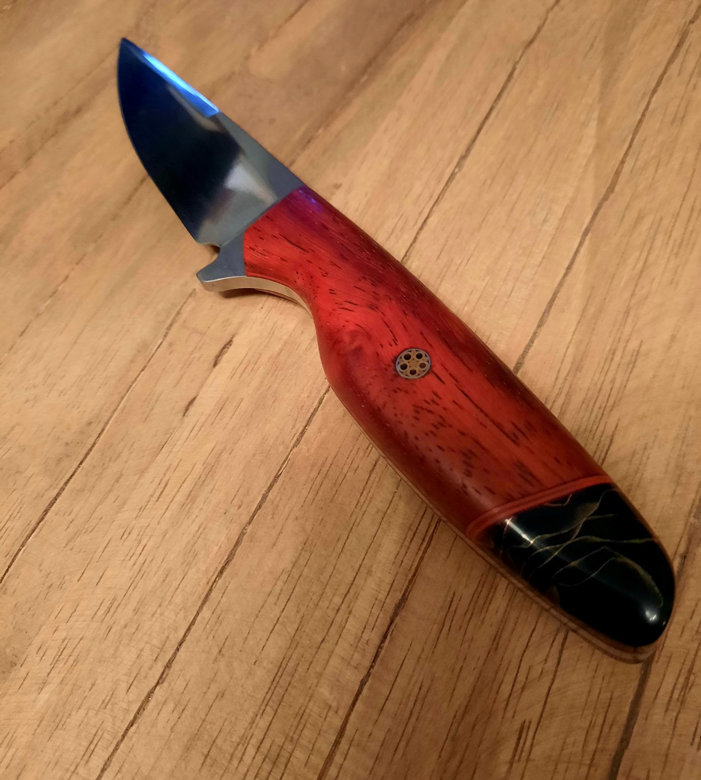

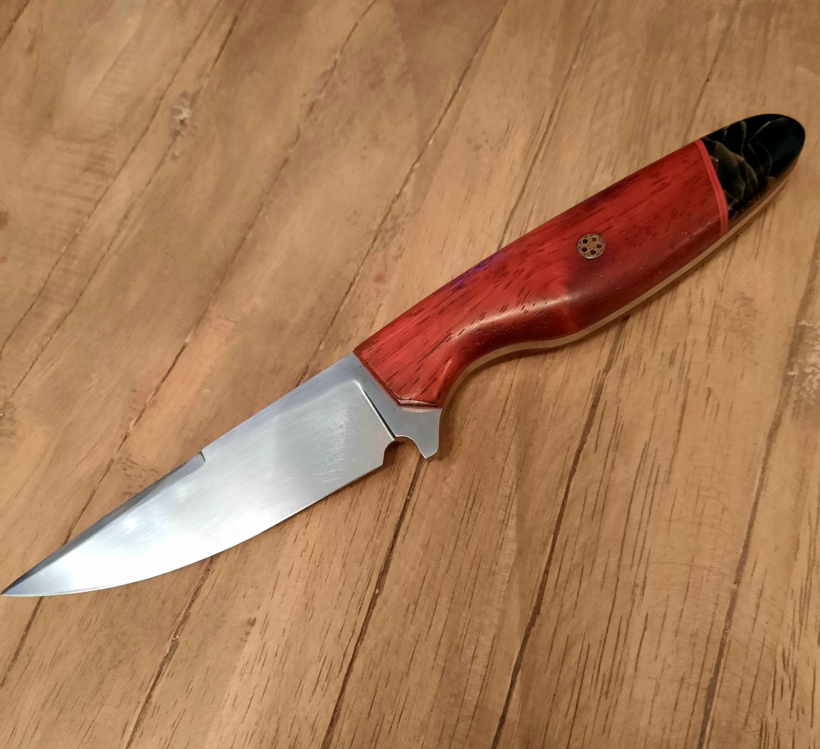

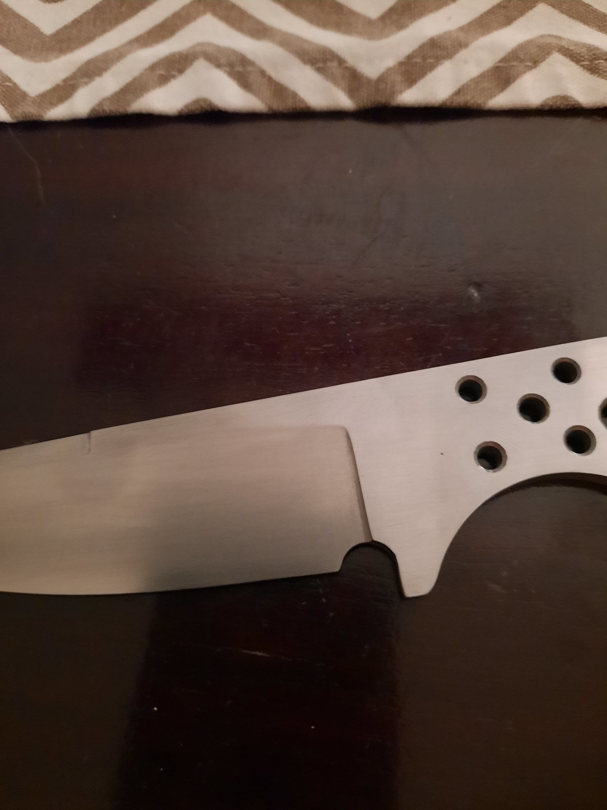

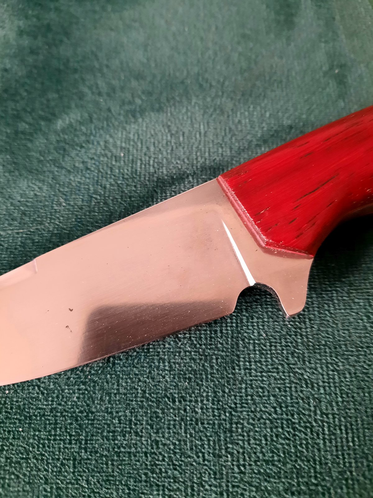

Hallo an alle!
Anbei stelle ich mein Messer Nummer 2 vor.
Stahl: 1.2003
Zwischenlage: Vulkanfiber rot
Griffmaterial: Padouk und Raffir Noble
Pin: 6mm Messing Mosaikpin
Klingenlänge: 10cm
Gesamtlänge 21cm
Stärke: 4mm
Probleme/Herausforderungen bei der Herstellung und lessons learned:

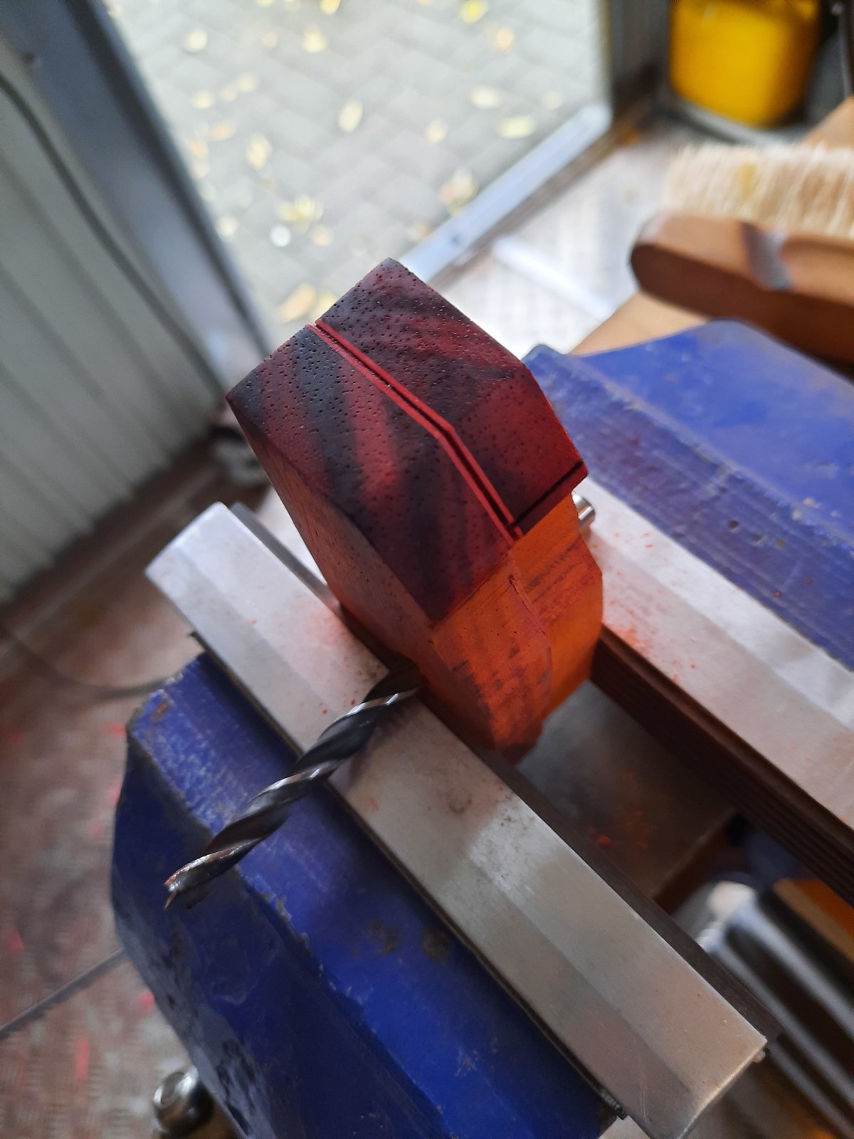

Es macht erstaunlicherweise sehr viel Sinn den Rohling vor dem Bohren einzuspannen, wenn er nicht zum Rotor werden soll
Ist Deine Schleifhilfe schlecht zusammengeschustert, wird das Schleifergebnis ebenfalls eine Krücke...
Padouk staubt ziemlich übel. Deine Werkstatt, Deine Werkzeuge, Dein ganzer Keller, naja eigentlich alles im Umkreis von 100m und insbesondere Du selbst werden aussehen wie die Wutz
Vergiss beim Messerbau Ideen wie: "Ach, die ganzen Griffteile kleb ich gleich in einem Rutsch, das geht schneller und ich hab keinen Bock zu warten." Geduld ist eine Tugend!
Gleiches gilt für Sätze wie: "Ich bin gleich fertig für heute. Ich muss nur noch schnell..." Vergiss es und mach es morgen in Ruhe. Sonst kommt nur Klump dabei heraus.
Freue mich auf Euer Feedback!
Viele Grüße.

Wieder sauber gearbeitet und gut gefinisht.
