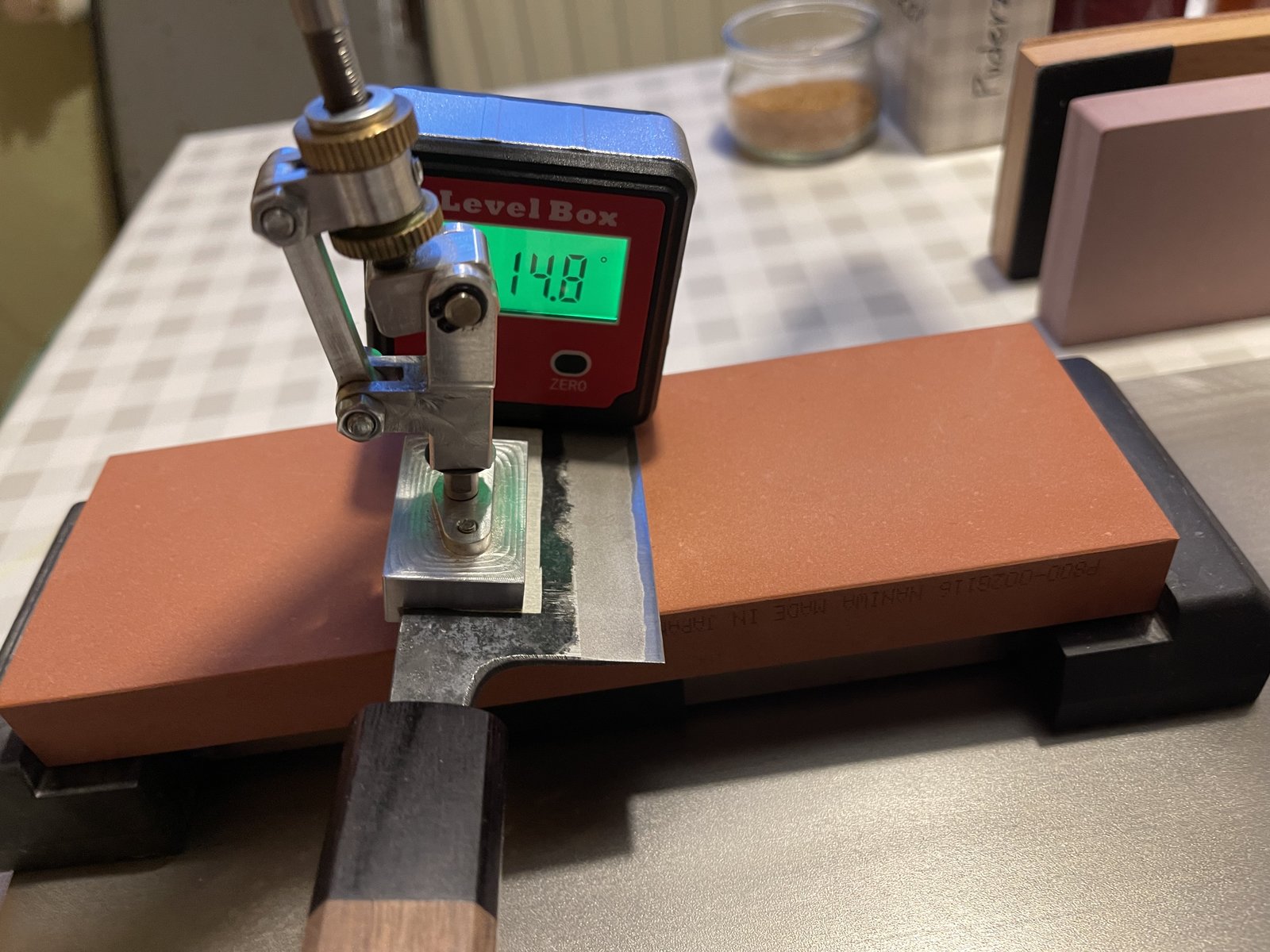

Moin @ikarus_2228
Genau...einfach Bevelbox drauf...
Wenn es neu ist....markier ich vorher einmal die Schneide und schau welcher Winkel dran ist.
Beispiel im Bild....und dann kann ich nachjustieren wie ich das haben will
