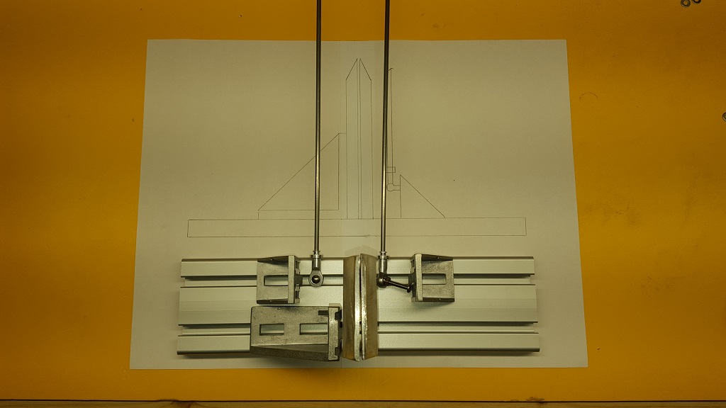

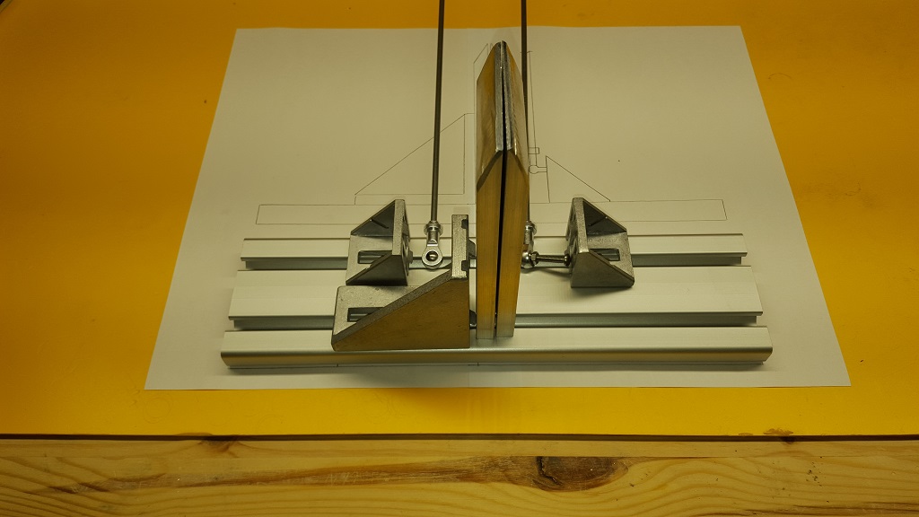

Also was bleibt übrig? Selber basteln.
In der Bucht ein par Teile besorgt, im Baumarkt um die Ecke ein paar Schrauben dazu gekauft, Werkzeug war zum Glück ein wenig vorhanden, und schon ging es los:

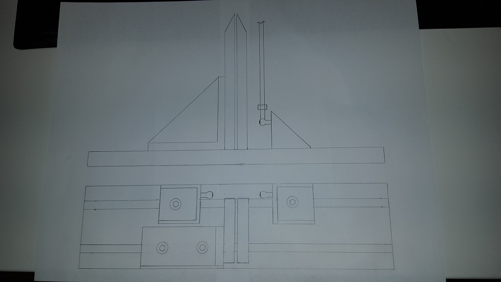

Zeichnung gemacht:

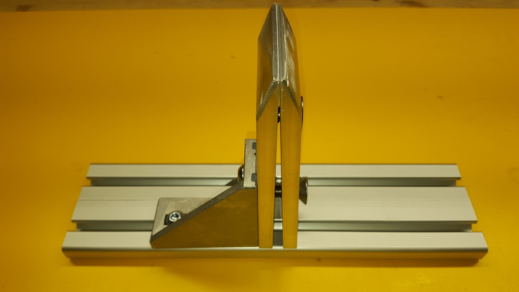

Und los ging es:

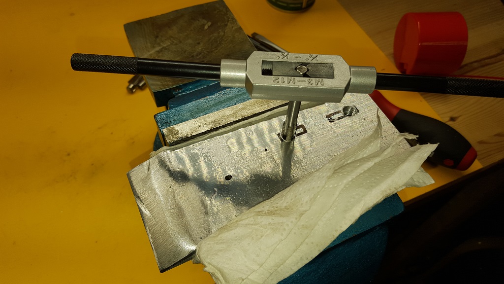

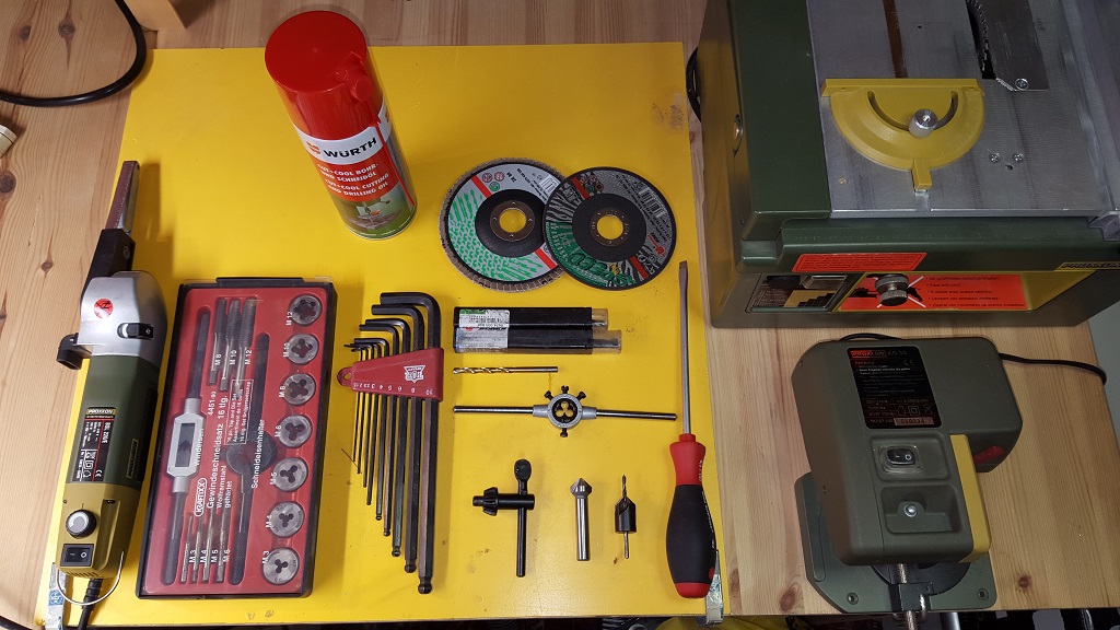

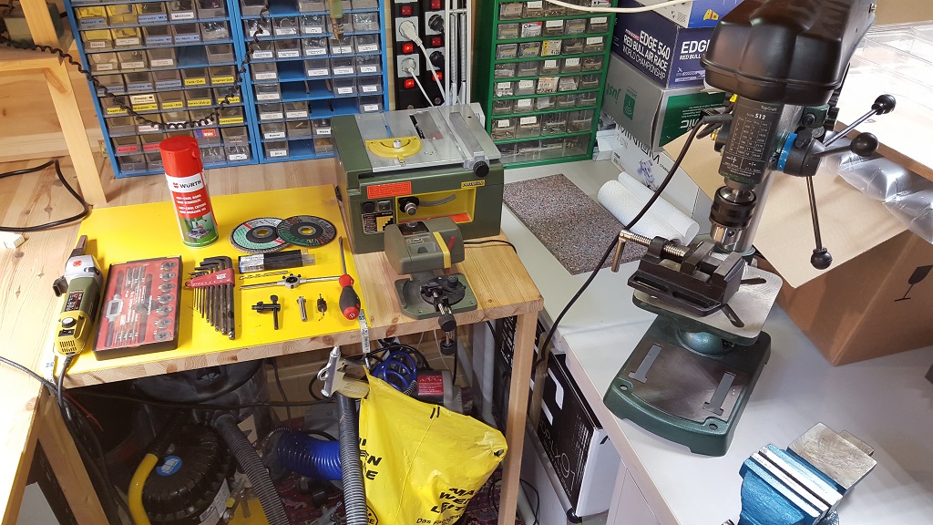

Meine Modellbau-Ausrüstung hat da natürlich gut geholfen:

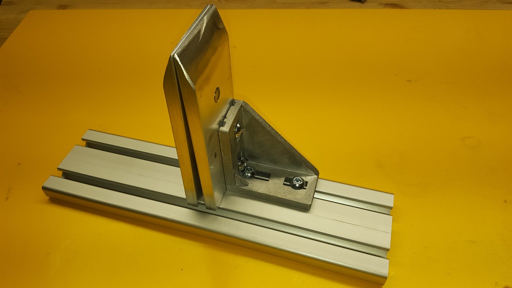

Ein wenig Feilen, Bohren, Gewindeschneiden, Schleifen war natürlich auch dabei:

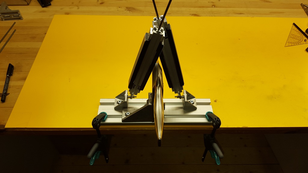

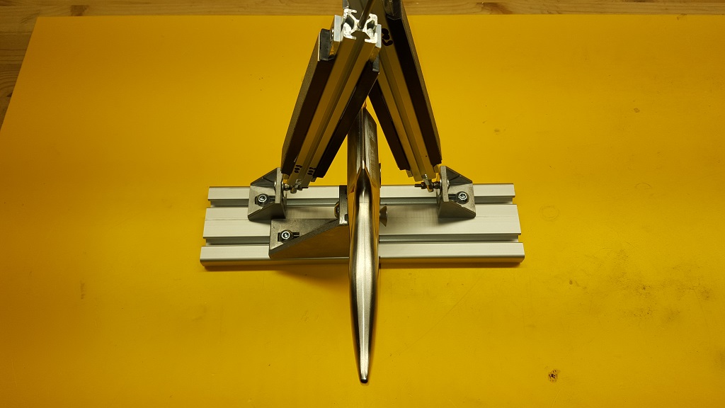

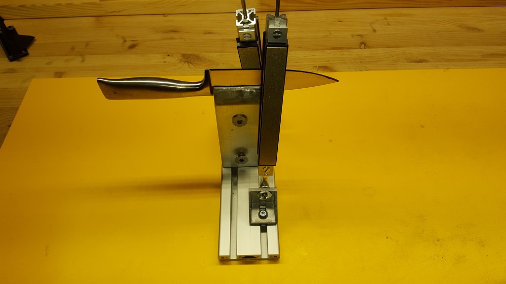

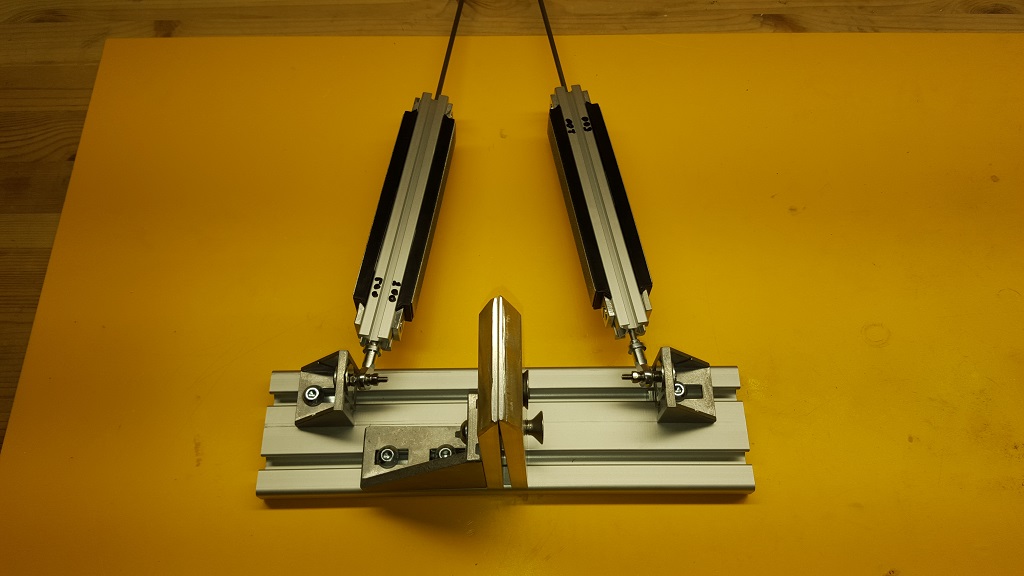

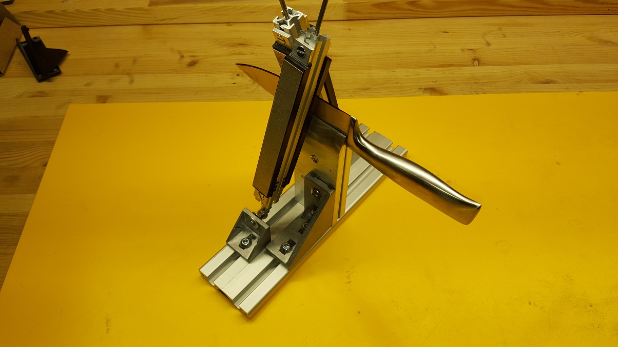

Und nach und nach wurde ein Schleifsystem daraus:

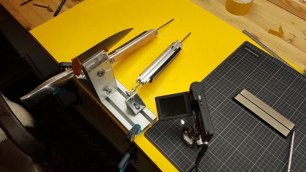

am Tisch festgeklemmt geht das erst einmal:

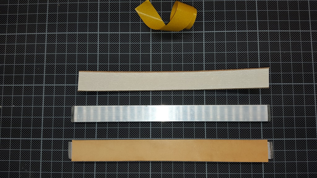

Noch fix 2 Lederschleifer gebastelt:
Und ich bin erst einmal sehr zufrieden.

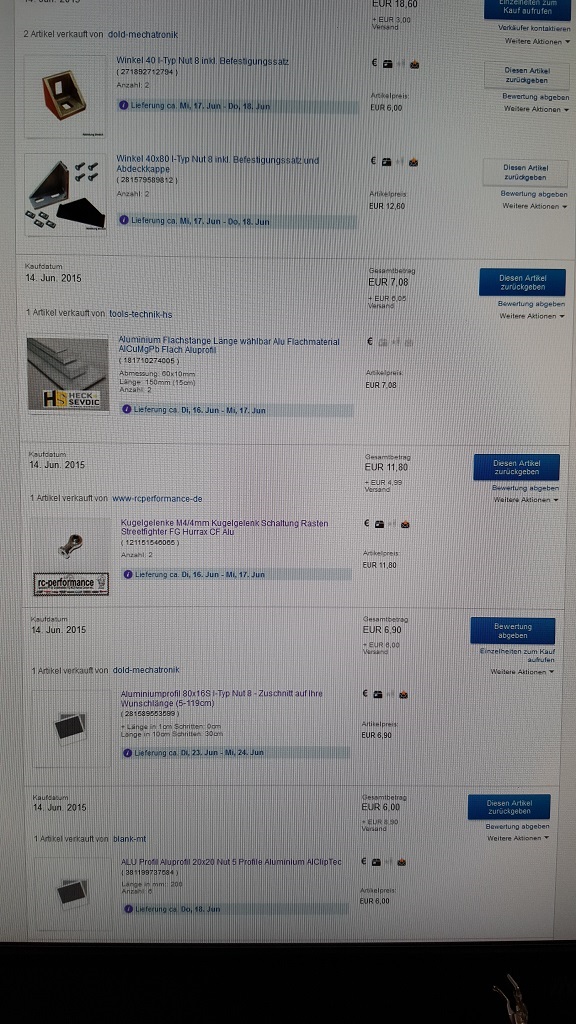

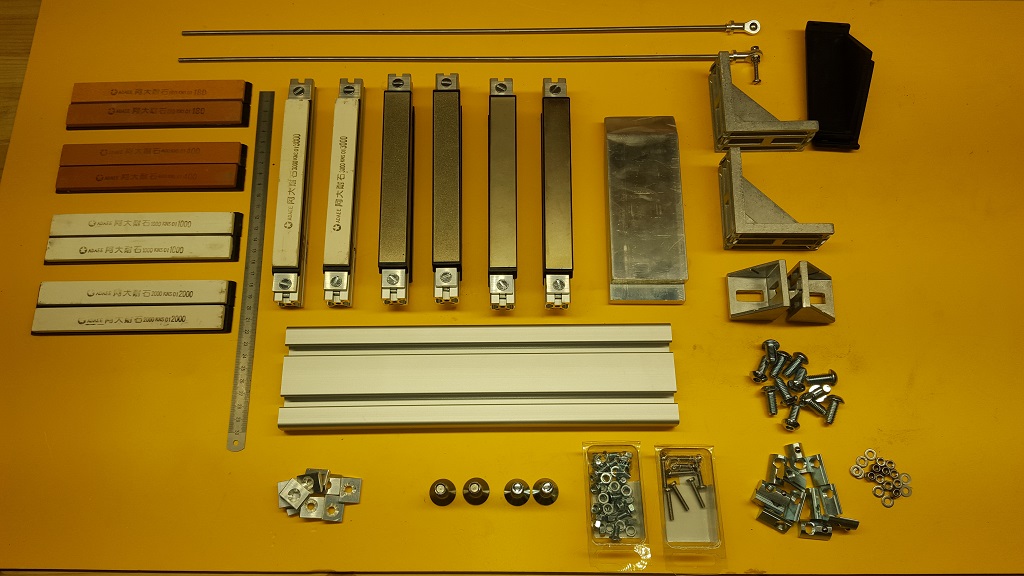

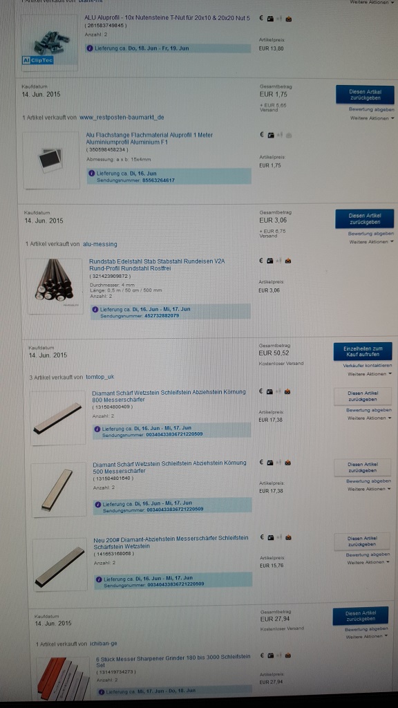

Zu den Kosten:

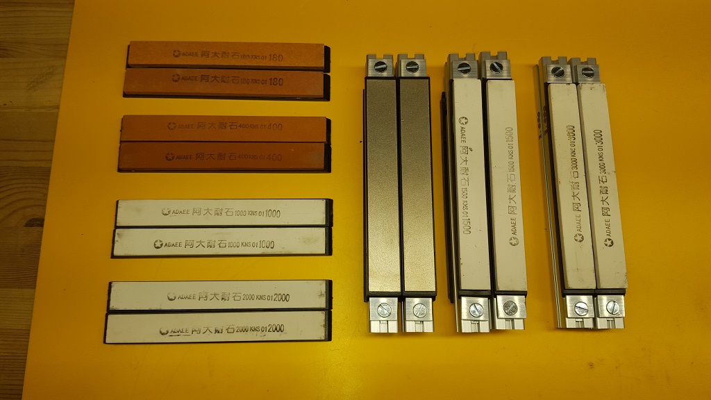

6x Diamant-Schleifsteine 50,52 €
12x Stein-Schleifstein 27,94 €
Steinhalter Aluprofil 4x15 1,75 €
Basisschiene 16x80 6,90 €
Arme Edelstahl 4mm 3,06 €
Steinhalter 20x20 6x 6,00 €
Kugelgelenk M4 11,80 €
Alublöcke 10x60 7,08 €
4x Winkel 2+2 18,60 €
Nutensteine 13,80 €
Schrauben Baumarkt 10,00 €
Summe: 157,45€
Fazit:
Zum Bruchteil der Kosten, mit einem Tag gemütlichem Basteln habe ich mir ein, meiner Meinung nach wirklich gutes Schleifsystem gebastelt.
Was noch kommt ist eine Basisplatte.
Verbesserungsmöglichkeiten sehe ich in den Armen, die sind ein wenig dünn, funktionieren aber erst einmal.
Viel Spass beim nachbauen:cool:
Jacky

Was ist der kleinstmögliche Schleifwinkel?

Vielen Dank.
Mit dem Geodreieck gemessen komme ich auf ca. 18°, das änder ich aber nochmal ab, indem ich bei den Haltebacken noch etwas Material abtrage.

Zu den Schleifsteinen selber:
Hier wollte ich erst einmal ausprobieren, und die ersten Ergebnisse sind nicht schlecht geworden. Ich habe mich für die "Billigvariante" entschieden, da ich noch nicht ganz sicher bin, welche Körnungen ich alle brauche.
Da wird sicherlich noch nachgebessert.

Hab grade mal gesucht, die sind alle ein wenig groß... . Gibt es die auch in klein auf Trägermaterial, wie die oben abgebildeten? Oder kann ich die Steine "in Scheiben sägen" um sie mir dann selber auf Aluträger aufzukleben?
Ansonsten finde ich nur die "Edge Pro" die in mein System problemlos passen würden.

Die Sache mit den langen Klingen hatte ich heute morgen schon. Dazu fällt mir aber sicher auch noch eine zusätzliche Halterung ein. Bleibt der Winkel, das ist mir ganz ehrlich gesagt egal. Die Messer sind sauscharf und schneiden wie nie zuvor. ;)
Mit dem System bin ich als absoluter Anfänger in Sachen Messer schleifen sehr zufrieden. Die Fehlerquellen und nicht zuletzt die Verletzungsgefahr sind einfach sehr gering.
Ich habe nun meine ersten 5 Messer geschliffen und meine Frau meint, das sie noch nie so scharf waren:hmpf:
Mit ca. 20° Winkel sollten sie auch ein wenig halten. Drei davon waren WMF Damast Klingen, die haben ein wenig länger gedauert, sind daber top geworden.
Zwei "No Name" Küchenmesser gingen deutlich schneller und sind auch sehr scharf geworden.
Für meine Ansprüche reicht das bisher vollkommen aus. Ich habe weder Sammlermesser, noch irgendwelche sündhaft teuren Messer. OK, die WMF waren damals nicht billig, werden aber wohl mein Leben lang halten.
Evtl. tausche ich noch 3-5 Steine in Bessere aus, aber dazu sehe ich heute, am zweiten Tag, noch keine echte Veranlassung.

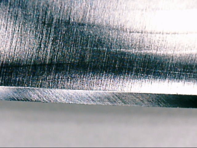

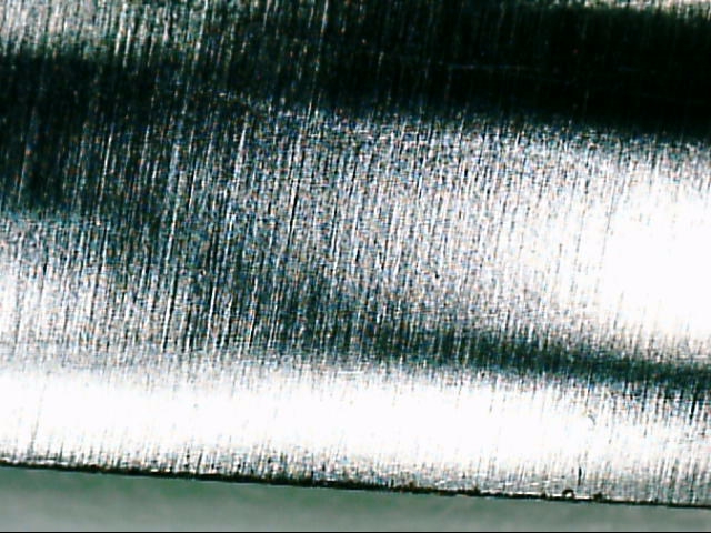

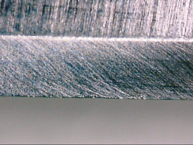

Hier mal ein Beispiel von einem der WMF Damast Messer:
Vorher sah die Schneide so aus, Sie wurde ca. vor einem Jahr von einem Schleifer für Medizinische Garäte (Skalpelle) geschliffen, seither hin und wieder am Stahl abgezogen:
Nach dem Schleifen von mir mit:
200er Diamant
500er Diamant
800er Diamant
1500er Stein
3000er Stein
Sah die Klinge dann so aus:
Und hier nochmal stärker vergrössert:
OK, für Perfektionisten geht da sicherlich noch mehr, aber als Gebrauchsmesser ist das bereits mehr als ausreichend.
Jacky

Die 4mm reichen aus, allerdings ist mir der nutzbare Winkel tatsächlich ein wenig zu klein. Ich habe mir heute 8mm Kugelgelenke bestellt, in die ich Reduzierungen auf 4mm eindrehen werde. Mal sehen ob das die Lösung ist.
