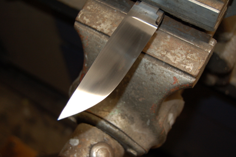

Ich weiß nicht wie es den anderen Messermachern geht, ich habe nichtdestotrotz kleine Unebenheiten in der Klinge wenn ich bei K 150 mit dem Handfinish beginne.
Um diese Unebenheiten wegzuschleifen beginne ich mit einem Schleifstein im 45° Winkel über die Klinge zu schleifen. Wenn man in Längsrichtung schleift läuft man Gefahr, den Rillen zu folgen und dort hinein zu schleifen.
Mit den Steinen schleife ich bis K 400, dannach mit Schmirgelpapier bis K 1200.
