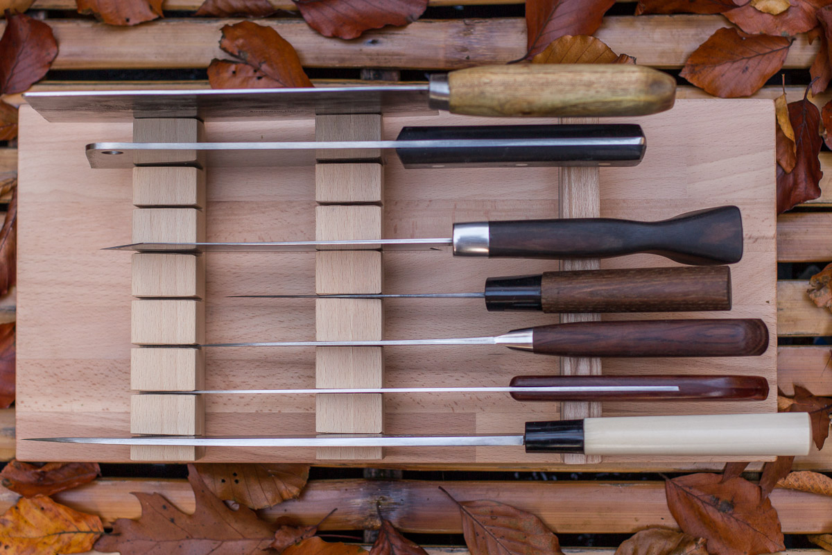

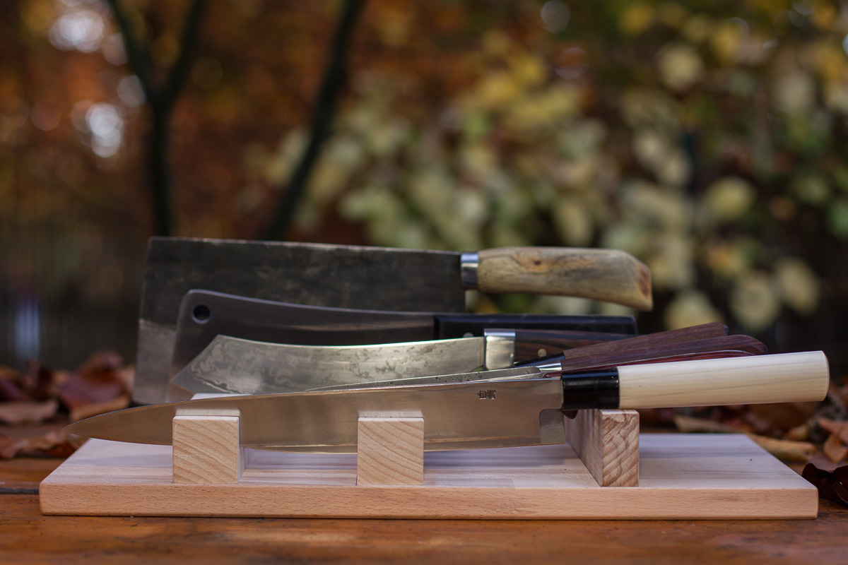

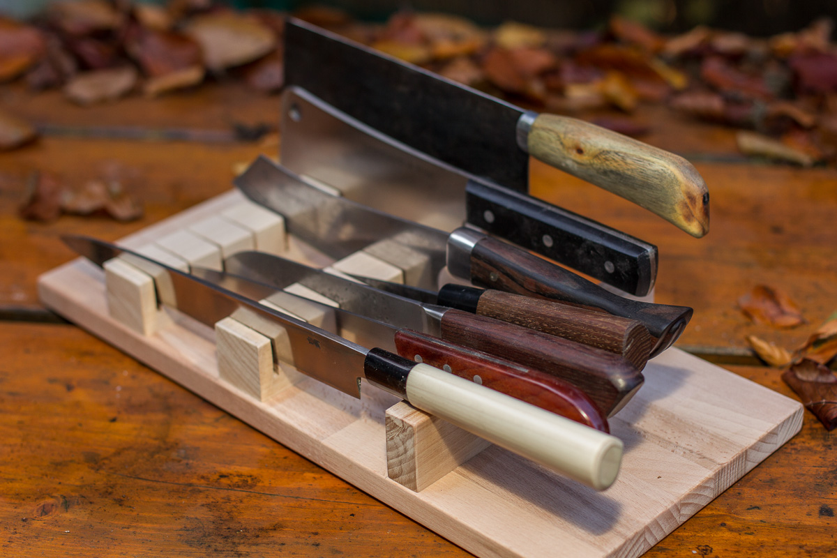

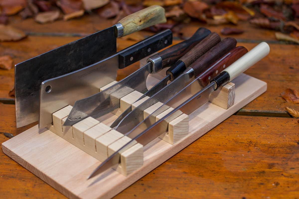

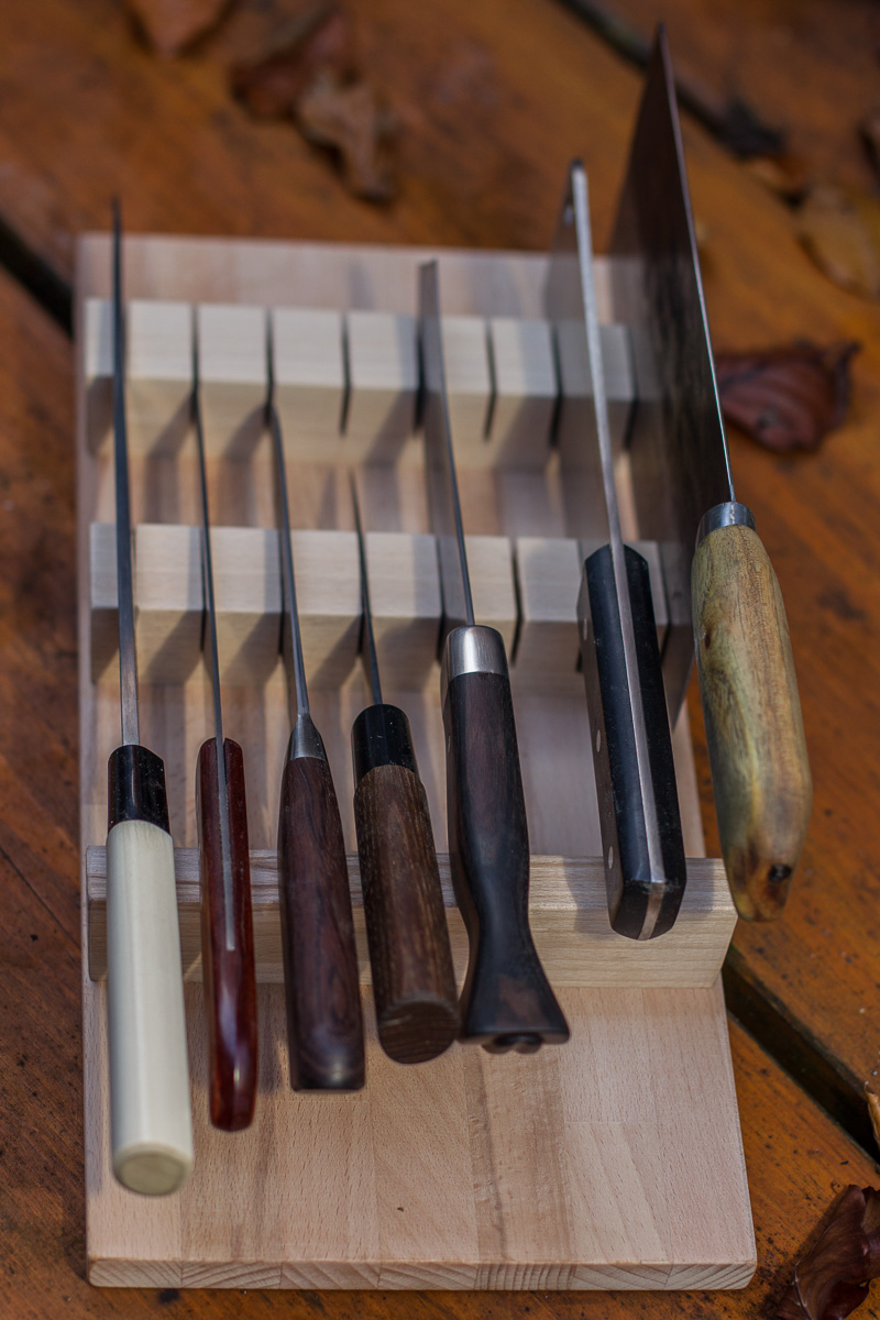

Hier mal meine Version einer Messerablage.
Ein Buchen Regalbrett und zwei Buchenleisten aus dem Baumarkt, zusammen 27€ reicht für 2 Stück und ne Stunde Arbeit.
So ähnliche Teile gibt's ja auch fertig zu kaufen, haben mir aber alle weniger gefallen, weil die Schlitze zu breit sind.
Ich hab das so angefertigt das die Schlitze für verschiedene Klingenbreiten so ausgelegt sind das die Schneide nicht aufs Holz kommt,
die mach ich lieber selber auf dem Schneidbrett stumpf.
Nach dem kochen kommt das Teil wieder in die Vitrine um die Messer vor vornehmlich weiblichem Missbrauch zu schützen :haemisch:
Dafür steht ja noch ein Zwilling Messerblock in der Küche, die sind ja fast unkaputtbar :D
Uwe
