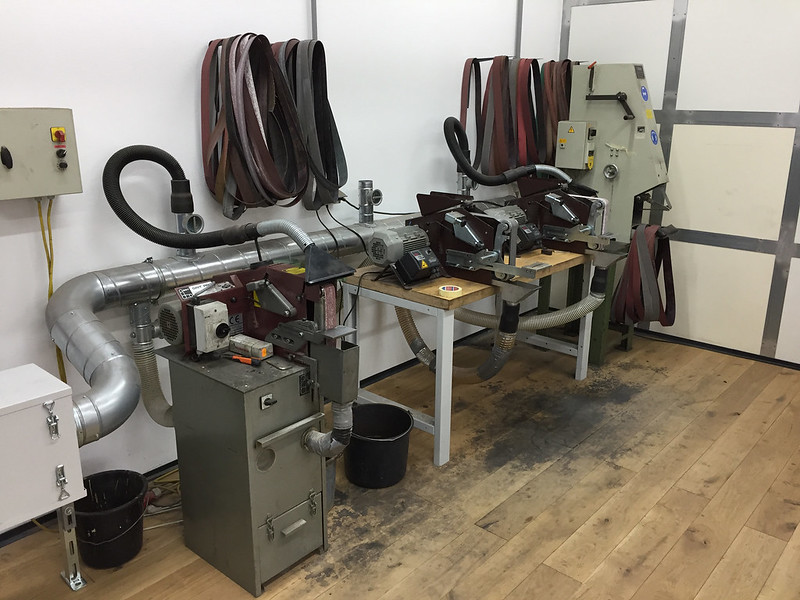

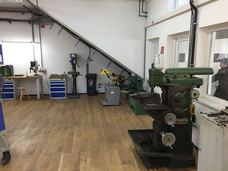

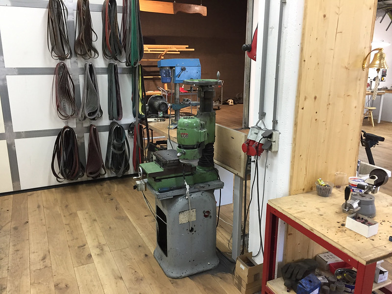

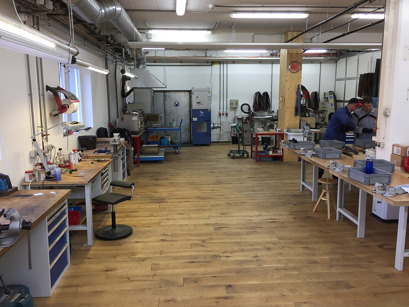

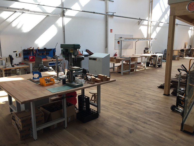

Kurzer Rundblick in die Werkstatt (hatte ich beim letzten Mal schon gezeigt):
WIP,-01 by Jedi, auf Flickr
WIP,-02 by Jedi, auf Flickr
WIP,-03 by Jedi, auf Flickr
WIP,-04 by Jedi, auf Flickr
WIP,-05 by Jedi, auf Flickr
Zweiter Raum, mit Arbeitsplätzen für Messerschleifkurse, Lederscheiden, Gravieren und Holzuschnitt:

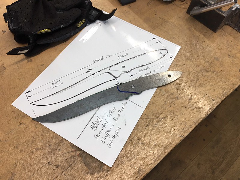

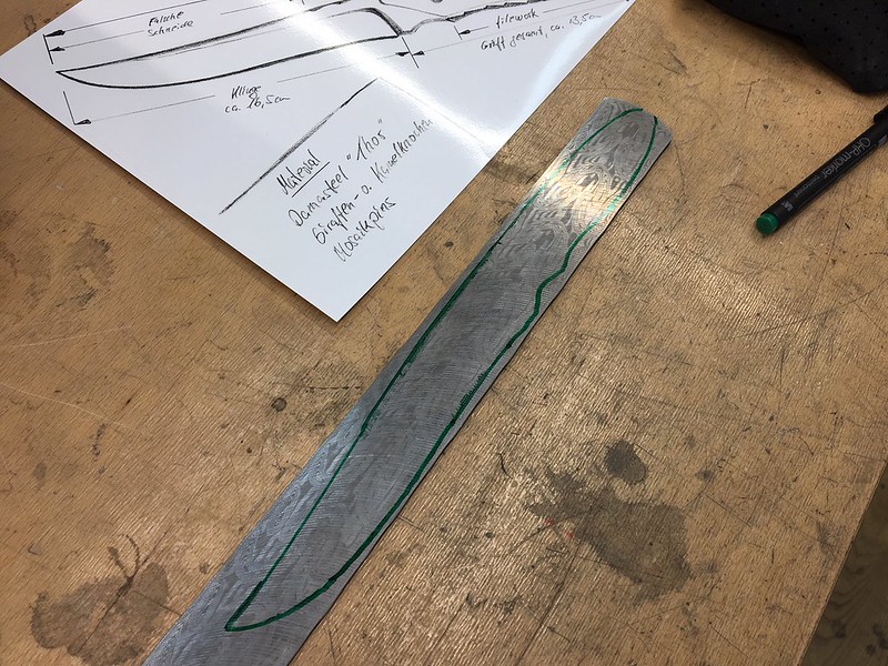

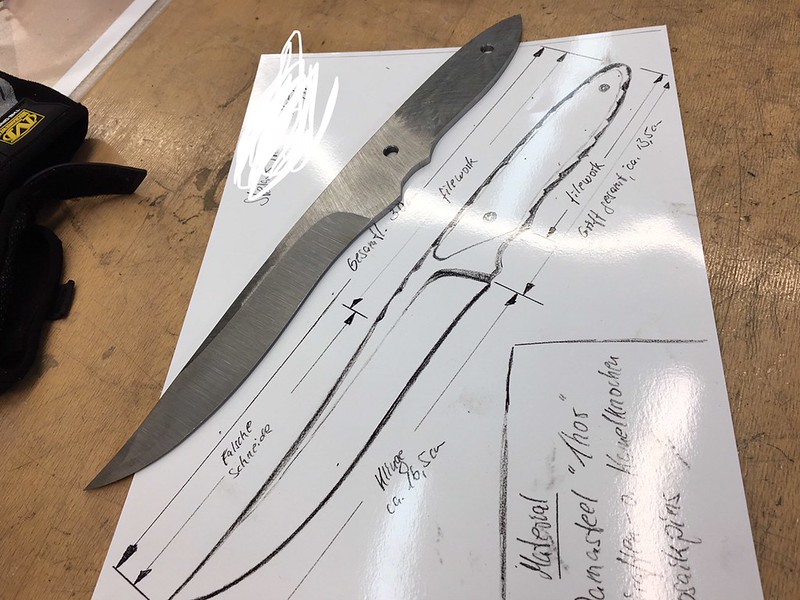

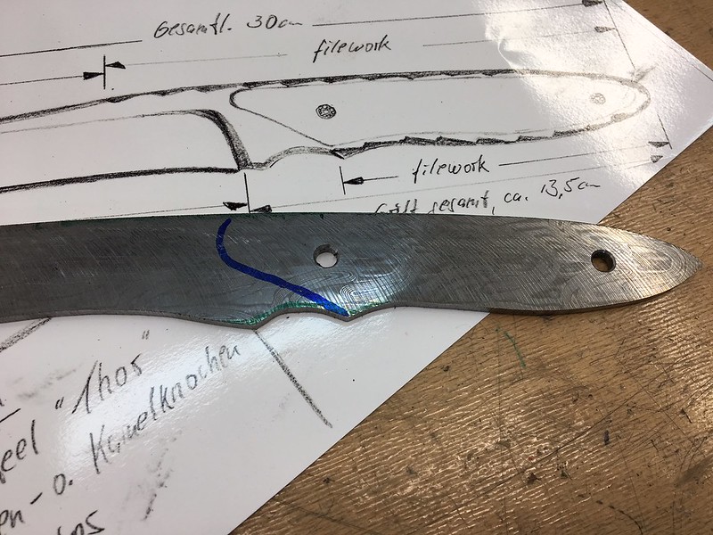

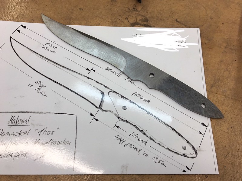

Schablone auf den ausgesuchten Stahl übertragen. Ich hatte mich dieses Mal für das Muster "Thor" von Damasteel entschieden, den Richard für mich bestellt hatte.
WIP 2018, 02 by Jedi, auf Flickr
An der Bandsäge ausgesägt und grob am Bandschleifer in die Form gebracht. Dazu die Löcher für die ausgesuchten Mosaikpins gebohrt:
WIP 2018, 03 by Jedi, auf Flickr
WIP 2018, 04 by Jedi, auf Flickr

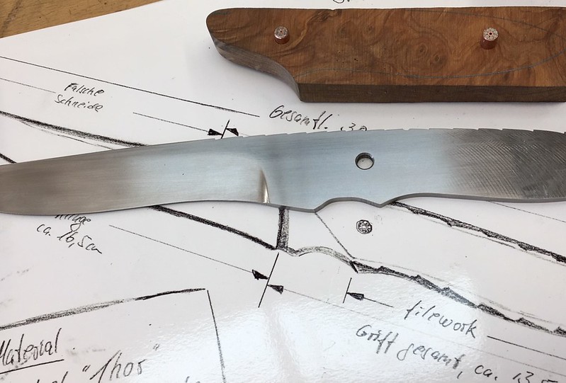

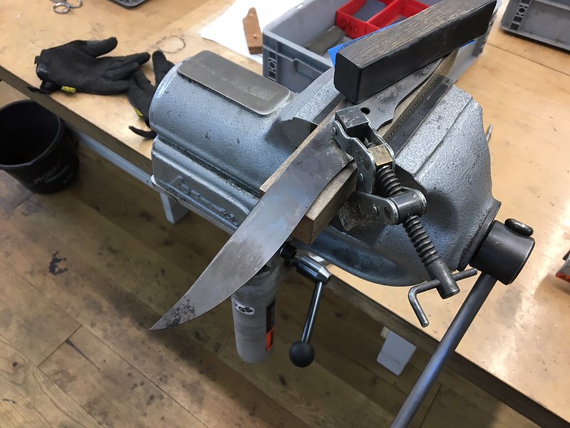

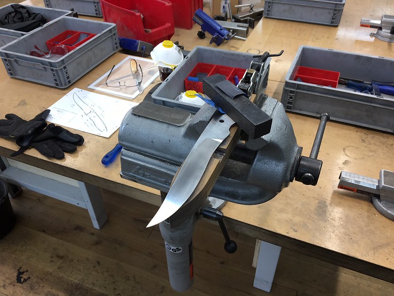

Das Anbringen des Flachschliffes übernimmt der Meister, damit hier nix in die Binsen geht:
WIP 2018, 05 by Jedi, auf Flickr

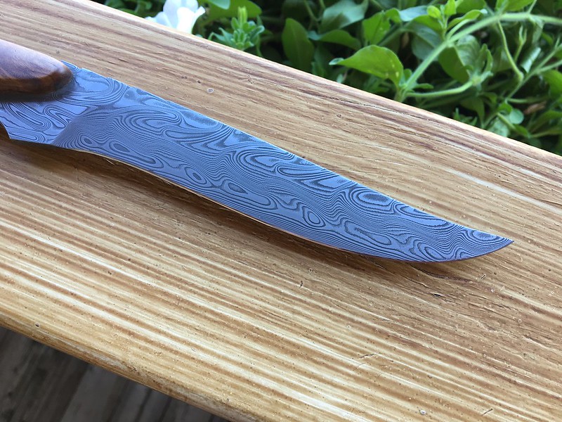

Schaut dann so aus:
WIP 2018, 06 by Jedi, auf Flickr
WIP 2018, 07 by Jedi, auf Flickr
Man erkennt die vertikalen Frässpuren des Bandschleifers, die nun durch eine fröhliche Runde Schleifen in Längsrichtung rausgebracht werden müssen:
WIP 2018, 08 by Jedi, auf Flickr

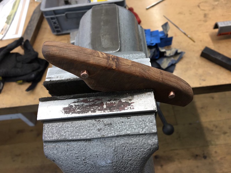

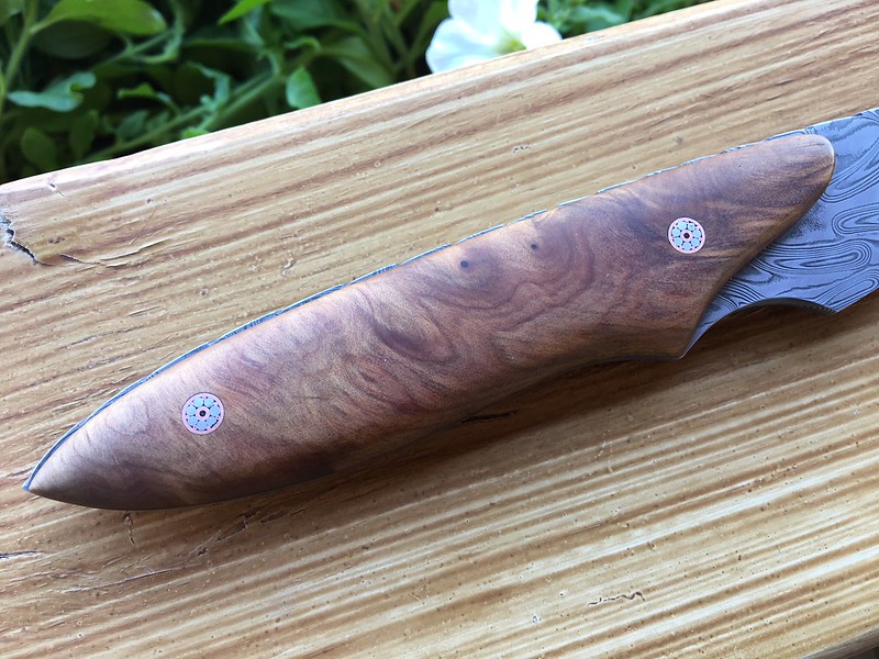

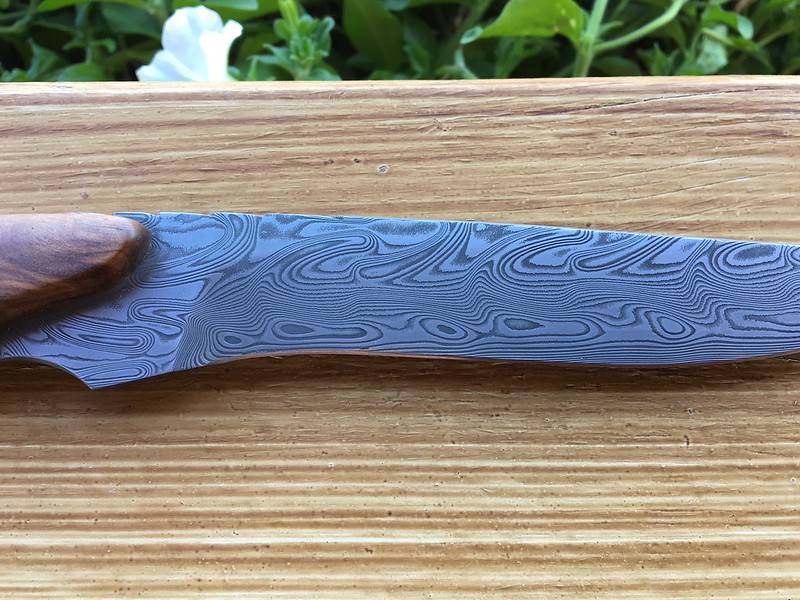

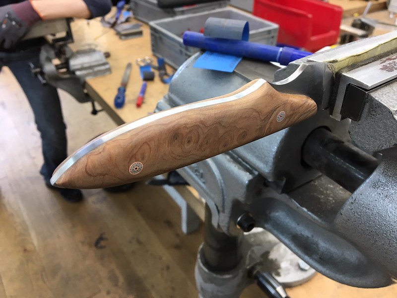

Griffmaterial auch ausgesucht und schon mal gebohrt für die Mosaikpins und etwas in Form gebracht. Denn den geschwungenen vorderen Teil kann ich ja nicht mehr gescheit in Form bringen, wenn die Griffschalen mit dem Erl verklebt sind.

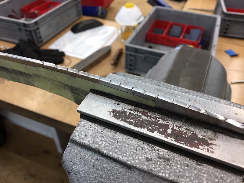

Anmerkung 1: In der Regel werden die Griffschalen bündig mit dem Erl verarbeitet, so dass man die am Erl verklebten und gepinten Griffschalen dann am Bandschleifer bündig miteinander verschleift. Da ich aber im oberen Bereich filework gemacht habe, den man natürlich auch etwas von der Seite sehen sollte, konnten meine Griffschalen mit der oberen Kante des Erl micht bündig sein, sondern mussten ca. 2mm tiefer enden. Ergo musste ich auch die obere Seite/Kante der Griffschalen schon vorarbeiten, bevor sie mit dem Erl verklebt werden. Auf der Griffunterseite sollten die Griffschalen zu Gunsten eines angenehmen Griffes bündig mit den Erl verschliffen werden. Außerdem hat mein Zeit nicht gereicht auch noch an der Griffunterseite filework anzubringen.
Anmerkung 2: Wie lautet dieser Spruch ich glaube eines amerikanischen Generals? In dem Moment wo man auf dem Schlachtfeld auf den Feind trifft, ist der Schlachtplan hinfällig. Das geht einem auch bei so einem Kurs so. Wie Ihr an meiner Zeichnung erkennen könnt, wollte ich eigentlich auch unten am Griiff filework machen. Siehe oben, das war dann zeitlich nicht umsetzbar. Außerdem wollte ich Griffschalen aus Kamel- oder Giraffenknochen und hab mich dann vor Ort für Thuya umentschieden.
WIP 2018, 09 by Jedi, auf Flickr

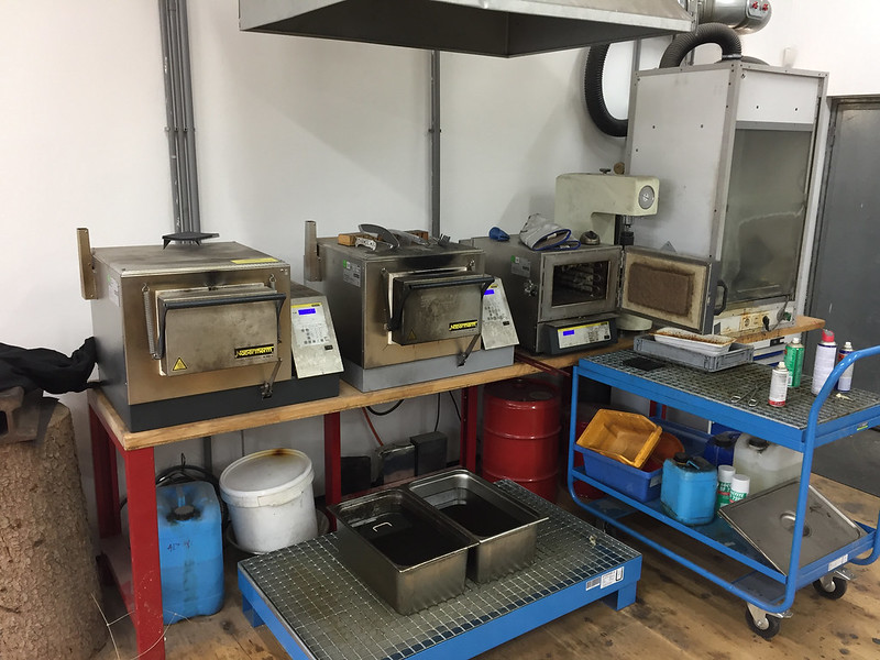

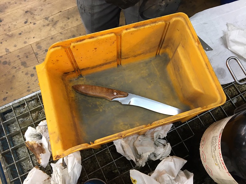

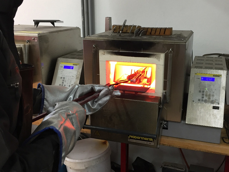

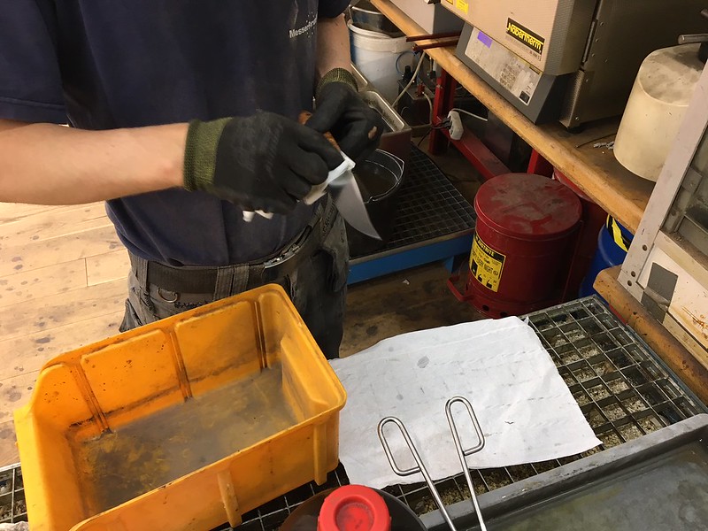

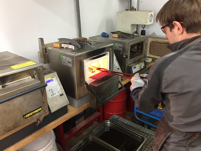

Abends dann das Härten. Hier noch mal Bilder vom letzten Kurs:
WIP,-19 by Jedi, auf Flickr
WIP,-20 by Jedi, auf Flickr
WIP,-21 by Jedi, auf Flickr
