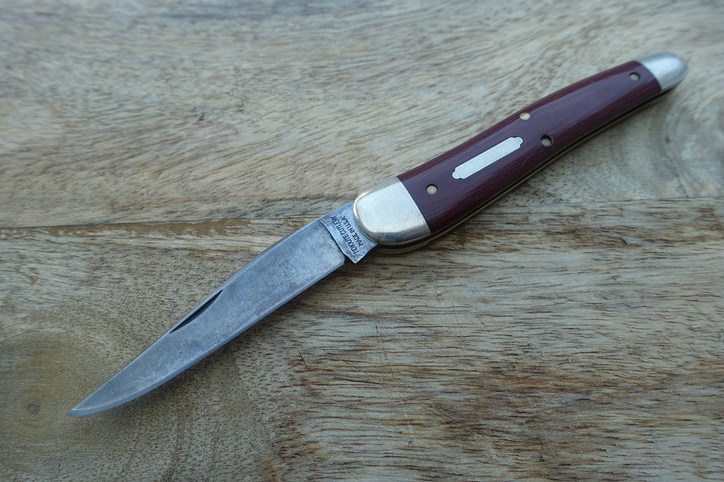

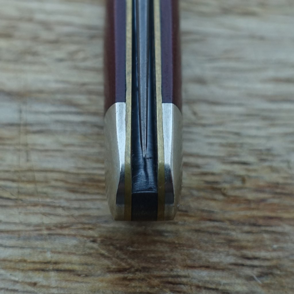

Endura speckt ab
Mit der Materialstärke hinter der 1mm breiten Fase macht das Messer keinen Spaß mehr
Mise en Place
Formgebung mit Diamantplatte
Klingenfinish mit Schleifpapier
Fertig: leicht ballig auslaufend mit mini V-Fase.
Schon macht's wieder Spaß:steirer:
Sehr schön!
Könntest Du eventuell noch ein paar Details dazu schreiben? -wenn es diesen Foto-Thread nicht sprengt.
Welche Körnungen hast du verwendet, war das P1.000 das Feinste?
Wie lange hast Du gebraucht?
