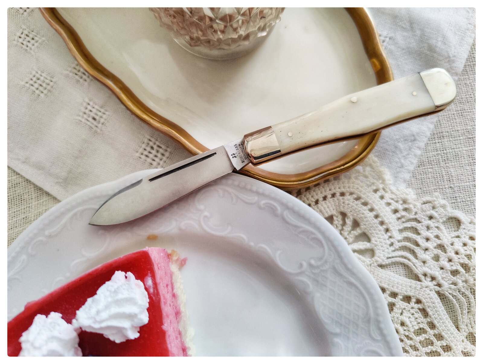

Für das Thema "her mit kleinen Franzosen" wäre wohl mein Kleines nicht klein genug.

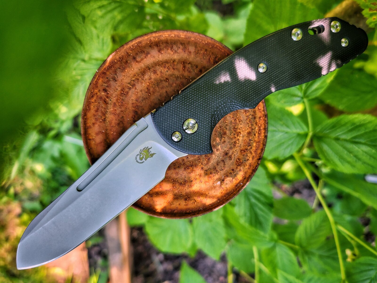

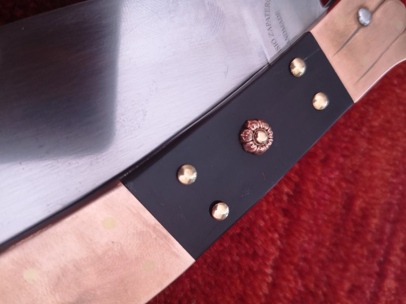

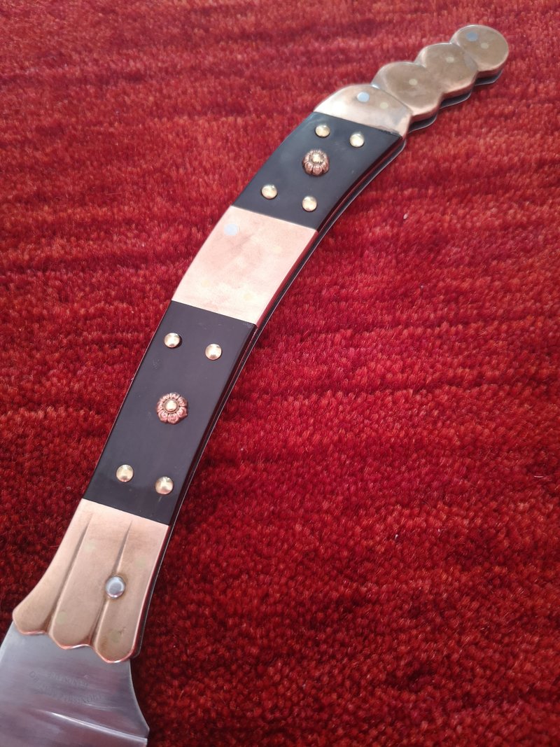

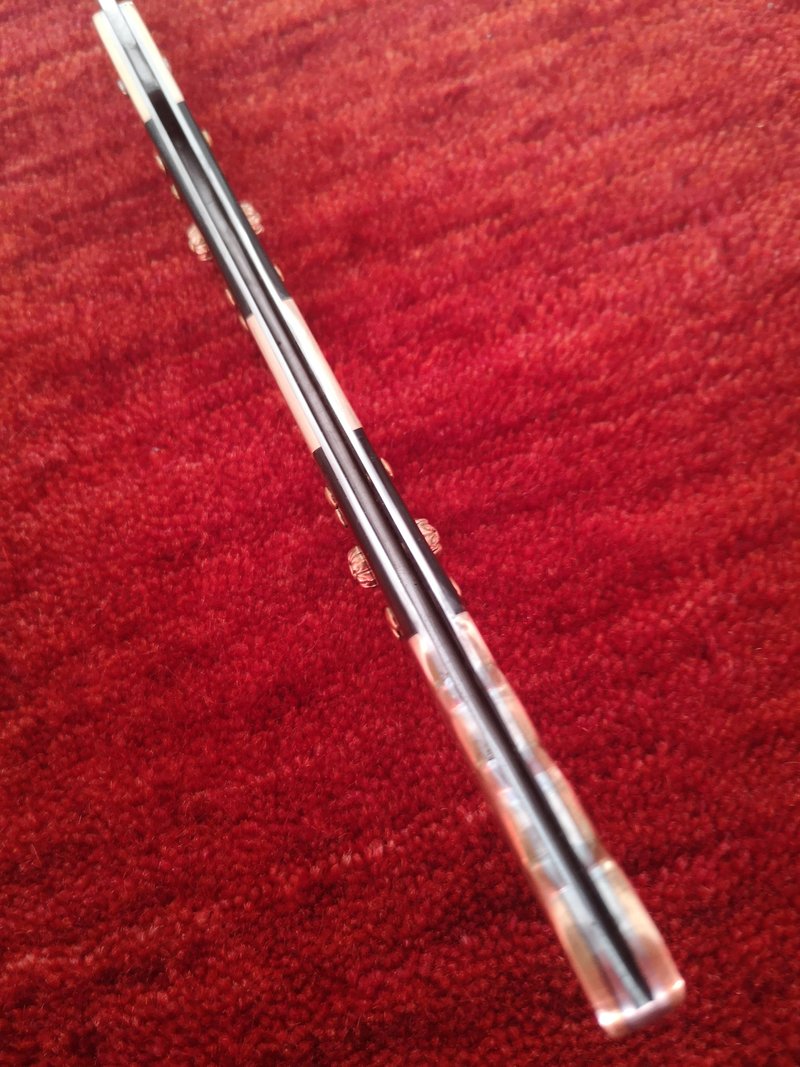

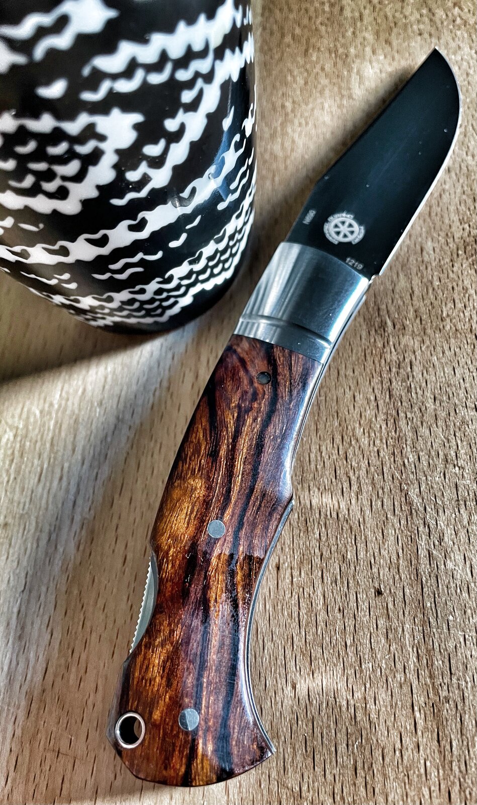

Das Messer ist teilweise traditionell gemacht:
Schloss ist traditionell, C-Stahl, Horn.
Kein Stopper für die Klinge im geschlossenen Zustand- danach verlangt Tradition! Wenn man stark auf d. Klingenrücken drückt, dann kann Schneide ins Heft schneiden.
Es gibt aber Abweichungen von Traditionen...
Stahl für Klinge und Schloss mit 0,9C und 1. Prozent Si- bis auf 60 gehärtet
Feder partiell gehärtet.
Klingenachse- kein Draht aus Eisen, sondern Stahlstift, auch partiell gehärtet.
